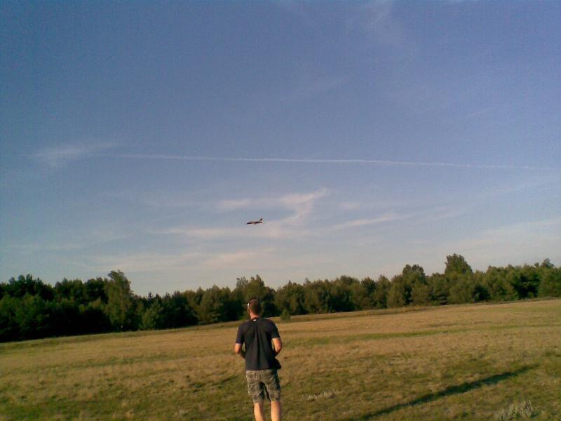

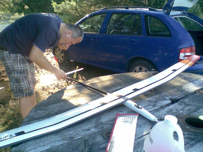

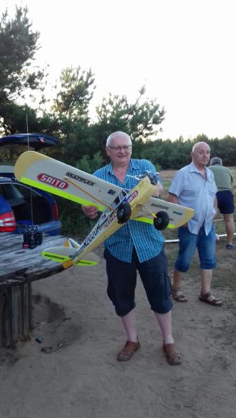

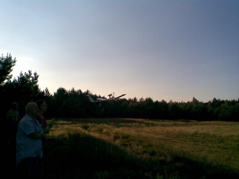

kaszalu Opublikowano 18 Czerwca 2019 Autor Opublikowano 18 Czerwca 2019 Dzisiaj też trochę polatane po południu pomimo nieustających ataków wściekłego "komarstwa i innego owadztwa" W powietrzu szybowce, pajperki i odrzutowce - czyli lotnicze pospolite ruszenie wszelkiej maści i technologii !! Od klasycznych konstrukcji balsowo-laminatowo-przekładkowych po piankospalinoloty . Fajnie było chociaż komary atakowały niemiłosiernie !!

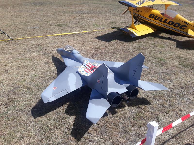

RAFALR30 Opublikowano 29 Czerwca 2019 Opublikowano 29 Czerwca 2019 Z mojej perspektywy ( model przeleciał mi nad głową) wyglądało to na przeciągnięcie. Nie wiem tylko dlaczego model skręcił w lewo po starcie nad publiczność. Powiadali, że możliwa była awaria systemu sterowania wektorem ciągu.
robertus Opublikowano 29 Czerwca 2019 Opublikowano 29 Czerwca 2019 Możesz mieć rację Rafale. Mam go na filmie i ustawienia lotek wskazują, że powinien robić beczkę w prawo. PS. Szkoda, że nie wiedziałem, że też tam byłeś, byśmy się zgadali.
ahaweto Opublikowano 30 Czerwca 2019 Opublikowano 30 Czerwca 2019 Robert takie zdjęcie jeszcze niczego nie dowodzi, dlatego że być może akurat w momencie wykonania zdjęcia lotki zostały wychylone do beczki w prawo. Chyba że jest to kadr z filmu na którym widać że kręci beczkę w lewo. Na twoim zdjęciu widać również że model nie ma kabiny. Czy to złudzenie ?
robertus Opublikowano 30 Czerwca 2019 Opublikowano 30 Czerwca 2019 Dobrze, że stałem z tyłu. Model wpadł między ludzi i momentalnie się zapalił dużym ogniem. Szczęście w nieszczęściu, że akurat trafił w miejsce gdzie nikt nie stał.
kaszalu Opublikowano 30 Czerwca 2019 Autor Opublikowano 30 Czerwca 2019 Coś zawiodło w układzie sterowania., mechanika, radio .... Może nie bez znaczenia jest także nierówny, trawiasty pas startowy .... Coś zassał i stąd uszkodzenie .... Widziałem na YT kilka takich katastrof jetów wynikających z "zassania" zanieczyszczeń z trawy. Szkoda modelu, ale najważniejsze że nikomu na szczęście nic się nie stało !!
ahaweto Opublikowano 30 Czerwca 2019 Opublikowano 30 Czerwca 2019 Ogromne szczęście że nikt nie ucierpiał.
solainer Opublikowano 30 Czerwca 2019 Opublikowano 30 Czerwca 2019 Jak dla mnie to on troszkę za wolno leciał, wyrwany z trawy odrazu na ostre wznoszenie. Jeśli miał ciąg większy od masy to ok można szukać awarii, a jak nie to pilot się musi przyznać do wpadki. Mimo wszytko szkoda że tak to się skończyło.
robas69 Opublikowano 30 Czerwca 2019 Opublikowano 30 Czerwca 2019 Jest jeszcze jedna kwestia. Przed startem silnik zgasł. Na zlocie był Tomasz Kiciński z Jet-Pol, ale chyba Darek nie poprosił o radę co się stało albo co sprawdzić żeby sytuacja się nie powtórzyła. Wyglądało jakby ciąg był za mały i model przepadł. Uderzył metr od siedzącego na krzesełku widza. Ja byłem 4 m dalej. Darek w sobotę latał też Buldogiem w skali 1:2 z silnikiem ponad 400 cm3. Też zgasł w locie tylko na szczęście nie pracowały 2 z 4 cylindrów.
solainer Opublikowano 30 Czerwca 2019 Opublikowano 30 Czerwca 2019 Mój jet też ciągle gaśnie i nie mogę sobie z tym poradzić. Wie ktoś czy Tomek z jetpolu ogarnia jetcata?
Bartek_22 Opublikowano 1 Lipca 2019 Opublikowano 1 Lipca 2019 Dla mnie trochę nieodpowiedzialny start modelu który waży parę kilogramów: Brak odpowiedniego rozbiegu Brak prędkości przy oderwaniu stery nieskuteczne Brak podłoża do startu jetem o takiej wadze I po prostu przeciągnięcie klasyczne szczęście w nieszczęściu że nikt nie ucierpiał 1
