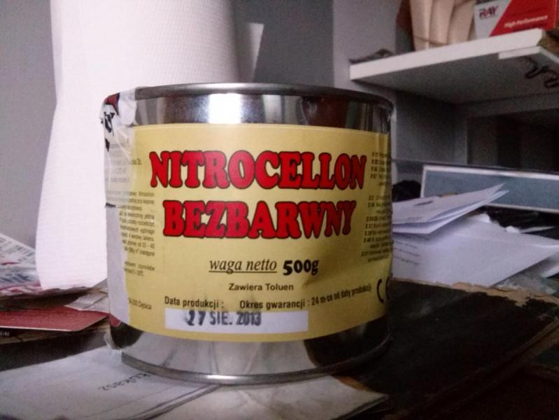

Łukasz1987 Opublikowano 2 Października 2014 Opublikowano 2 Października 2014 Ok dzieki za wiadomosc sprubuje Niewiem znalazlem taki lakier nadaje sie do malowani czy musi byc odpowiedni do papieru
RenoFlo Opublikowano 3 Października 2014 Opublikowano 3 Października 2014 a co, Łukasz, chcesz malować? pytałeś o ściąganie papieru ZE SKRZYDEŁ.
Łukasz1987 Opublikowano 4 Października 2014 Opublikowano 4 Października 2014 tym chciałem pomalować nowy papier po ściągnięciu starego a pytanie dotyczy czy ten lakier się nadaje do malowania papieru i klejenia nowego papieru na skrzydła czy musi być ten poniżej
kesto Opublikowano 4 Października 2014 Opublikowano 4 Października 2014 czy ten lakier się nadaje do malowania papieru i klejenia nowego papieru na skrzydła czy musi być ten poniżej musi być ten poniżej
Łukasz1987 Opublikowano 4 Października 2014 Opublikowano 4 Października 2014 ok dzięki za info nie kombinuje tylko daje ten niżej
