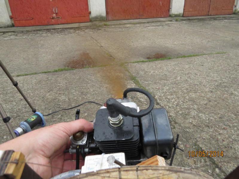

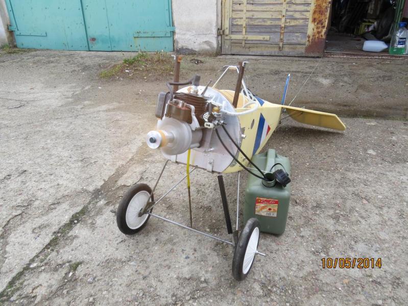

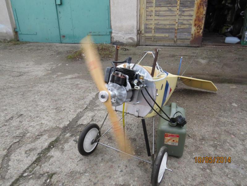

Irek M Opublikowano 10 Maja 2014 Opublikowano 10 Maja 2014 Dziś pierwszy raz od paru lat (!) uruchomiłem Homelite 32cc. Podstawowym problemem było gdzie i jak zamocować. Ostatecznie udało się przymocować do kadłuba Nieuporta ale tylko na 3 śrubach. Zimnego silnika nie udało mi się odpalić ręcznie ale gdy przyłożyłem rozrusznik...to w ogóle nie chciał zakręcić. Dlatego uruchomiłem samochód co słychać w tle. Gdy silnik mej gabloty już kręcił wtedy dało się odpalić silniczek. Chodzi i wygląda prześlicznie . Myślę, że to dobry materiał na przeróbkę pod elektroniczny zapon. Ja już tego raczej nie będę robił więc przyjemność ta zostanie dla potencjalnego nabywcy. Tak to się prezentowało:

Ciachoband Opublikowano 11 Maja 2014 Autor Opublikowano 11 Maja 2014 No z DLE 30 to czytam, że ciągle problemy... A jeżeli wystarczy mu mocy (a wystarczy pewnie), żeby się wzbić, to czemu ma nie latać?? To nawet bardziej "po modelarsku", bo bd lepiej odzwierciedlał oryginał. A DLE niech lata w czymś następnym, co potrzebuje nadmiaru mocy I taniej i ciekawiej jednocześnie Jakie masz śmigło w tym Homelite 32ccm?
Irek M Opublikowano 11 Maja 2014 Opublikowano 11 Maja 2014 Ten Homelite jest ciężki - 1900g. Na filmie założone śmigło 18x6. Pomyliłem się w komentarzu mówiąc, że 18x8. Mocniejszy od tego jest nawet XYZ 26cm, który pierwotnie miał tu siedzieć. Może i tu wróci.
