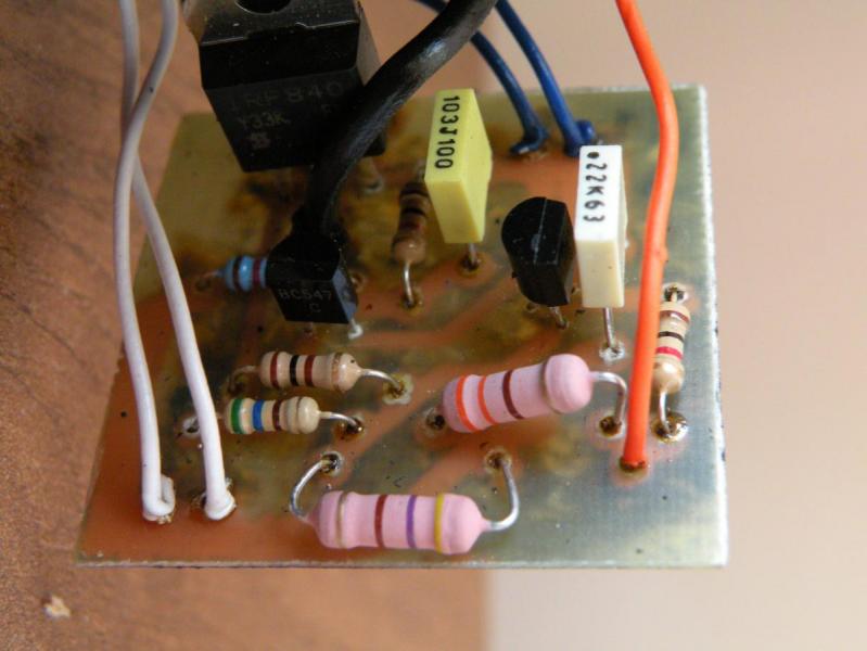

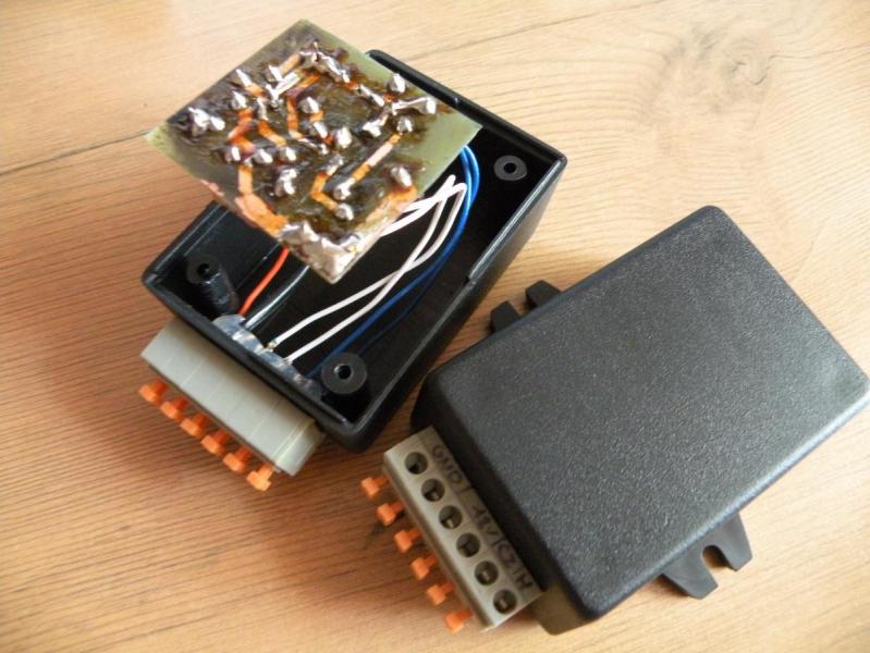

Więc póki co ciągnę temat zapłonu. Przyszła do mnie pierwsza wersja (bez cewki) - dziś jeszcze bd próbował ją przetestować.
Specjalnie nie została zalana, zobaczymy co z tego wyniknie. Ogólnie jeżeli chodzi o koszty układu to wyszło bardzo pozytywnie (razem z opakowaniem ok. 10zł), wszystko ręcznie lutowane.
Przewody przegrzane, lutowanie straszne, płytka straszna...ale rozumiem, że prototyp to prototyp.
W wersji finalnej nastawiaj się raczej na smd - utniesz koszty najmniej o połowę a i płytka łatwiejsza do wykonania, mniej ręcznej pracy.
Rezystory na oko 0,25 i 0,5W - muszą być aż tak wielkie? Sugeruje to duże straty czyli mało wydajny układ.
Od czegoś trzeba zacząć. Ten układ nigdzie nie poleci.
Wszystko co jest na tej płytce nie dzieje się bez przyczyny - rezystory są duże, bo sprawdzam układ dużymi napięciami i natężeniami. (układ ma być uniwersalny więc powinien chodzić i na 6V i na 7,2 a może i 3S)
Płytka w wersji ostatecznej nie bd lutowana ręcznie. Estetyka nie ogrywa tu żadnej roli. Układ jest solidnie polutowany i nie ma przynajmniej wątpliwości, że coś nie bd działać :)
Układ działa.

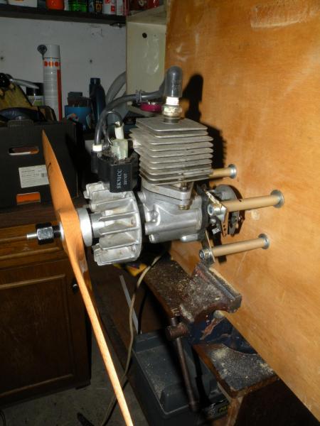

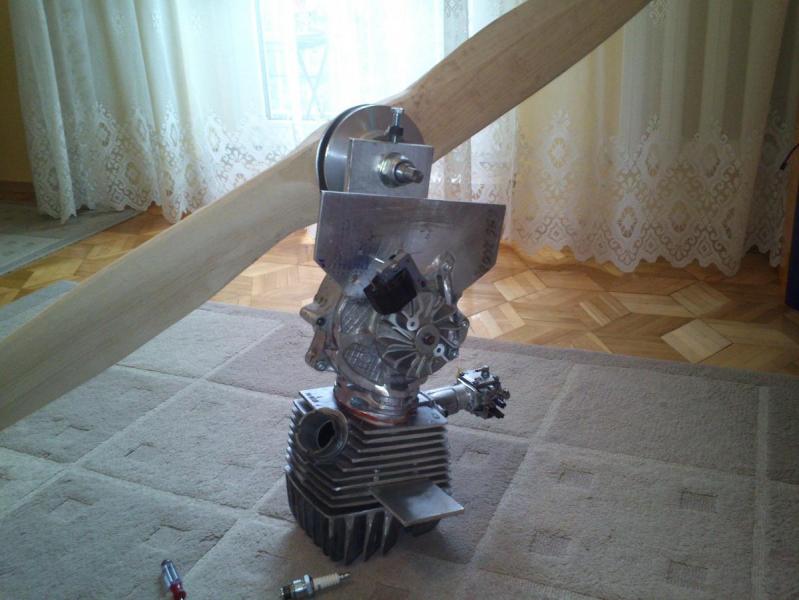

Może nie modelarski ale związany z lataniem, mój silniczek MZ-150 za cewką zapłonową od kosy i kołem zamachowym od piły spalinowej.
Teraz została dołożona szarpaczka od kosiarki B&S i po podlaniu benzyny udało się silnik odpalić :D

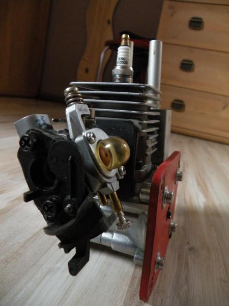

Toście zaszaleli z tymi płytami spawanymi do karterów.

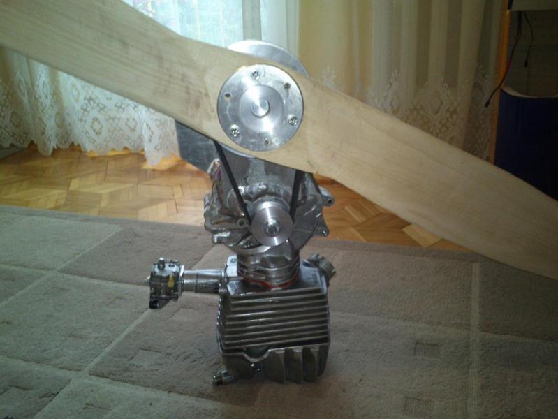

Jaka wyszła waga silnika z przekładnią? :wub:  Jakie przełożenie? Jakie śmigło? Jaki planujecie wydech?
Silnik jeszcze przed ważeniem ;)
Jedna dospawana płyta - mocowanie do kosza, druga - podstawa przekładni. Obydwie będą jeszcze obcinane i pewnie ażurowane, poza tym jeszcze jest sporo szlifowania, ale najważniejsze że DZIAŁA! :D
Śmigło według wyliczeń 124x30 klejony buk - też jeszcze do szlifowania i dogłaskania. ;)

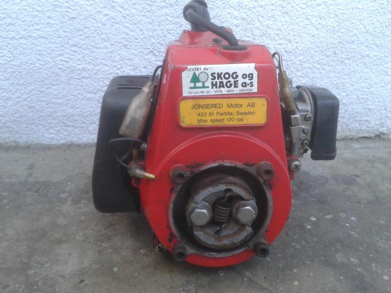

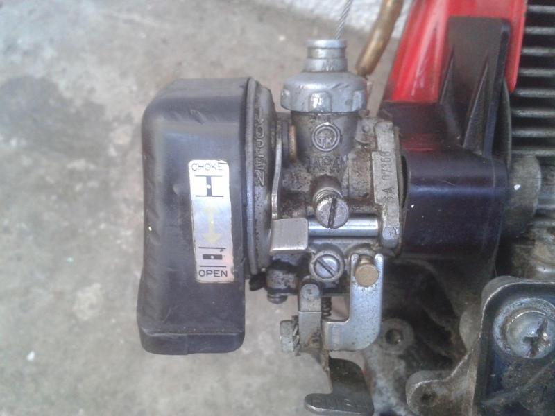

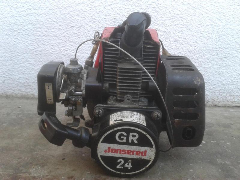

W oczekiwaniu na testy układu zapłonowego, odbiegnę troszkę od tematu, silnik o którym wcześniej pisałem (z piły Jonsered)ma pojemność 36,3ccm moc 1,9KM i maksymalne obroty 1300 obr/min waży bez tłumika i koła magnesowego 1500 gram i tu moje pytanie jaki model może napędzić ten silnik chodzi o dobór rozpiętości, ma to być model rekreacyjny np typu Wicherek, wszelkie sugestie mile widziane:)
Z zapłonem nic nie robiłem od czasu pierwszego testu - brak czasu. Biorę się za to na początku lipca, jak skończę samozapłon.
1300 obr/min - to mnie dziwi.

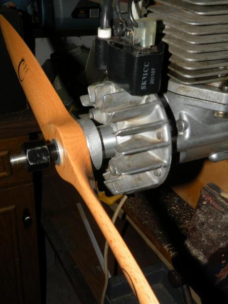

Znalazłem chwile czasu i dorobiłem piastę do Ryobi ze Stihla (nie ma jeszcze docisku) - (dokładnie jest to silnik  FS 36 ). Ma 1 KM i charakterystykę pracy, więc czysta rekreacja. W dodatku jest zużyty. Nowy zestaw cylinder-tłok kosztuje 230zł i nie wiem czy mi się to opłaca.
Mam za to drugi silnik Ryobi (chińśki -całkowicie nowy), który jest mocniejszy (1,5KM ) , w najbliższym czasie dorobię piaste (pod zapłon elektroniczny) i bd chciał go sprzedać - ma on sporo mocy.
Dla zainteresowanych silnikiem wrzucam manuala - silnik jest warty uwagi, jako materiał do przerabiania Kosa stihl instrukcja budowy FS36_FS40_FS44.pdf
AAaaa. Zapłon jest pomierzony, kolega pracuje nad odpowiednim układem, ten zużywa dużo prądu... jest też kwestia obudowy - jest kilka nowatorskich pomysłów, szczegóły to może kolega poda dla zainteresowanych. Być może założy tu konto i oddzielny temat - materiałów jest sporo.
