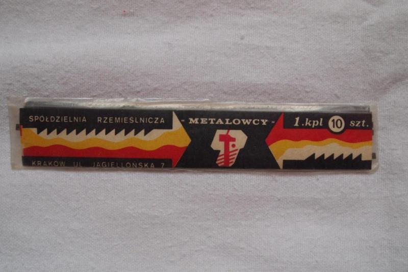

Niestety nie mogę się z Tobą zgodzić, miałem kiedyś nieprzyjemność próbować pracy z czymś takim:
i uwierz mi, że nawet nie warto otwierać opakowania przed wyrzuceniem tego wprost do kosza...

Tak Robercie - bardzo utrudnia ! Dla niewprawnych - wręcz uniemożliwia ! Jest jeszcze jeden problem związany z tymi brzeszczotami - pozostawiają szeroki "rzaz", więc trzeba ciąć dalej od krawędzi pozostawiając sobie więcej materiału do piłowania (szlifowania) po cięciu takim brzeszczotem. "Rzaz" po takim brzeszczocie ma najbardziej poszarpane krawędzie. Ale do wielu zastosowań się nadaje.
Brzeszczoty, które pokazał Paweł mają tylko jedną zaletę: trudno je złamać czy urwać. Za moich młodszych lat spełniały fantastyczną rolę: sita wśród młodego, wrześniowego narybku do modelarni. Instruktor przynosił harcerską lilijkę, odrysowywał każdemu delikwentowi na kawałku dykty 2 lilijki, po czym wręczał piłkę włosową z takim brzeszczotem i kazał wycinać, oznajmiając, że przyjęty będzie tylko ten, kto przynajmniej 1 wytnie dobrze..... Niektórzy, nawet z tych, którym się ta sztuczka cyrkowa udała na następne zajęcia już nie przychodzili..... I to był naturalny odsiew. Pozostawali tylko z silną motywacją ! I być może się narażę, ale powiem: dobrze, że się to już skończyło. Ale kilka kompletów takich brzeszczotów jeszcze w magazynku leży.

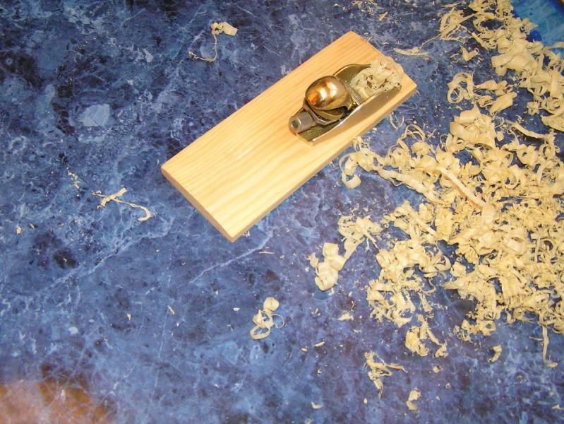

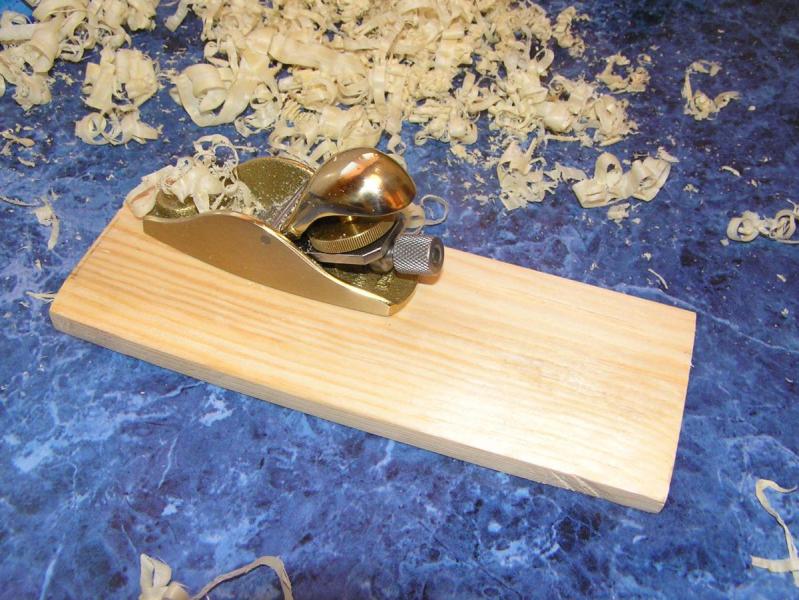

Jarku, strugi doszły do mnie w piątek, lecz ze względu na udział w zawodach dobrałem się do nich dopiero dzisiaj i zaraz po raz pierwszy używałem na kuchennym blacie  :) żona nawet mocno nie krzyczała.
A córka znalazła zaraz zastosowanie dla wyprodukowanych domowym sposobem trocin (doposażyła sobie zabawkową stajnię) iiiiiiii chce jeszcze więcej  :rolleyes:
