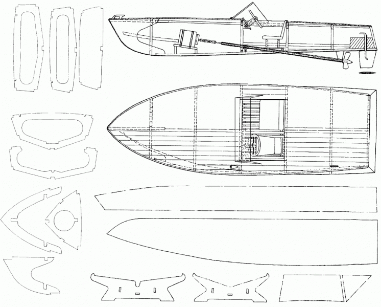

Motoróweczka - proszę bardzo ! W sam raz pod taką szczotkę i długość jak podaje Kaziu .  :)
Prosta , dasz radę a radocha spora - tylko odpowiednio powiększyć planik !

To może coś prostego z nadbudówką i jeszcze jedna łódka do "szycia i laminowania".
Ta ostatnia jest do zrobienia w dwa wieczory - trzeba powiększyć tylko rysunek do odp. rozmiarów, wyciąć ze sklejki albo HIPsu  kształtki "zszyć" na odp. krawędziach drutem miedzianym ( kształty i profile zrobią się same !) , zalaminować łączenia tkaniną szklaną , wstawić wzmocnienia , wykończenie,wyposażenie i gotowe. Szczegół konstrukcyjny "węzła szytego" na dole.
Jak ktoś jest zainteresowany szczegółami tej technologii to w internecie jest sporo na ten temat.
Można np. wpisać maderskijacht i opis technologii oraz budowy jachtów jest b. szczegółowy.

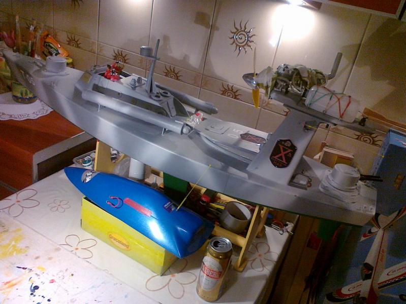

Właśnie, jakoś cicho. Mike ładnie malujesz dużego. Nad morzem był facet i malował sprejem obrazy. Pomyślałem, że niektóre jego techniki przydałyby się do malowania modeli.
Kaszalu z tego planu mam zbudowaną wersję rakietową co mi latem fiknął na pełnej prędkości.

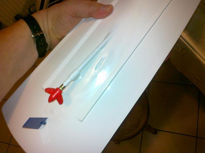

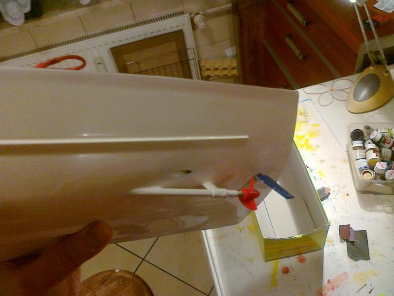

Wlot wody w Sharku  przerobiony , sprzęciory przygotowane na sobotę lub niedzielę w zależności od pogody ! Są chętni na pływanko ??
Parę fotek poniżej !

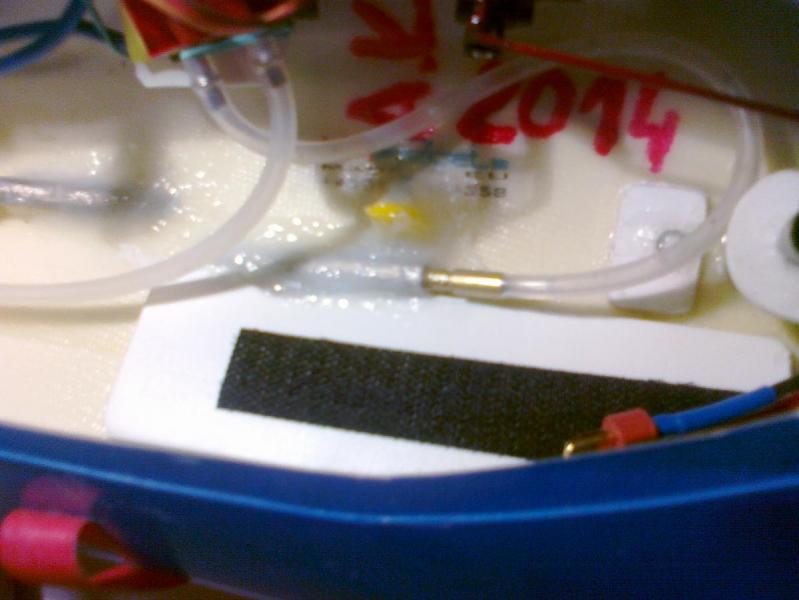

Damiano - kup w Castoramie mosiężną rurkę fi 3 mm , wygrzej ją mocno mad płomieniem z kuchenki gazowej i owiń po prostu po ostygnięciu ( bez chłodzenia !!) na korpusie silnika.Trzy - cztery pełne zwoje wystarczą . Jak to powinno wyglądać widać na zdjęciach  części Sharka na stronie 9 - tak to było robione ! :)
Gdzieś ten pomysł już słyszałem,tyle że kojarzę miedzianą.A ścianki zewnętrzne rurki podczas nawijania na silnik nie zegną się na płasko?a wsypać coś do środka?
Nie zegną się , trzeba giąć powoli i płynnie , do środka nic nie trzeba wsypywać.
Możesz najpierw zrobić próbę na kawałku i zobaczyć jak się układa.
Ważne - rurkę trzeba wyżarzyć przed tą operacją i schłodzić na powietrzu do całkowitego ostygnięcia !
