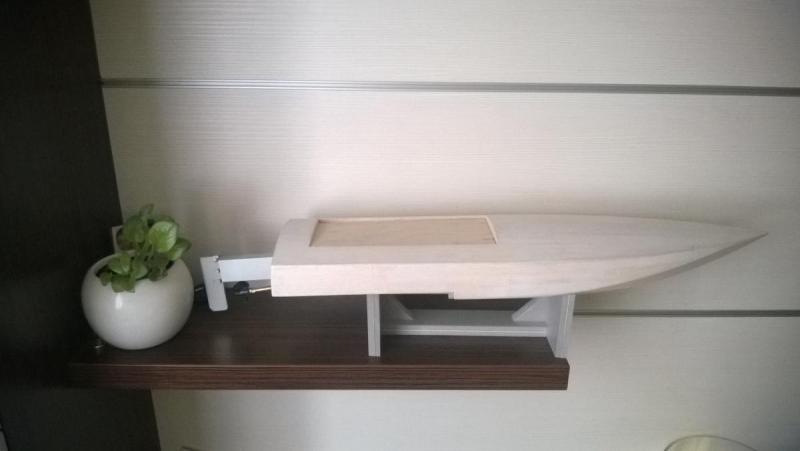

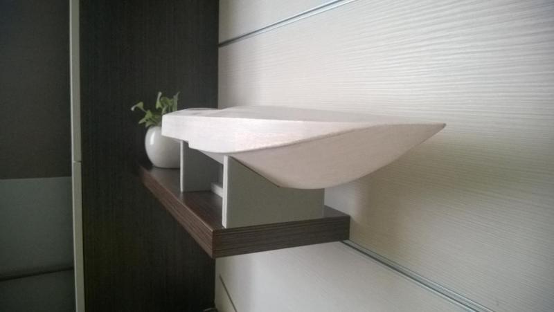

Wlasnie koresponduję z Michałem Jest ustalone wyposażenie modelu. Jak kadlub dojedzie to wrzucę fotkę z opisem wyposażenia (jest już zamówione w Niemczech). Teraz muszę tylko czekać na dostawę i ruszam. Halny trochę poczeka, mam nadzieję że to jakoś zniesie. Michał pisze że, będzie to miało cechy podobne do rakiety. Czy taki ślizg osiodłam, po powolnym i leniwym Atlasie?
Wygląda bojowo !! :)  :ph34r:

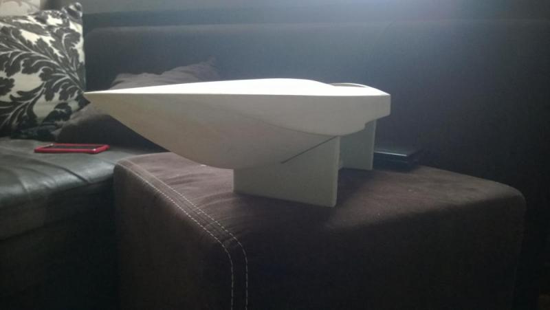

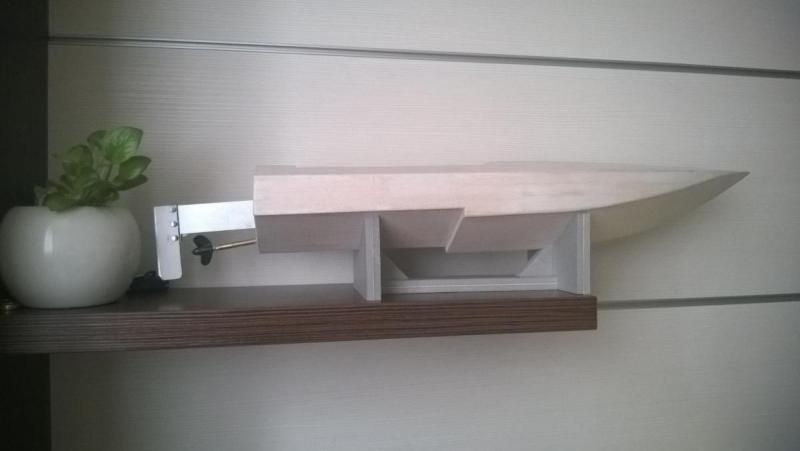

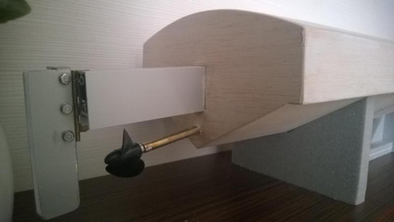

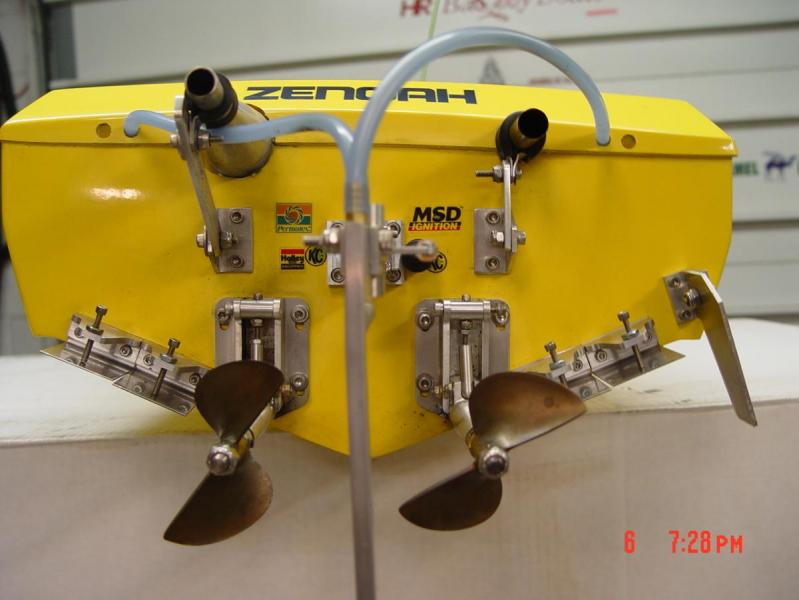

Dałeś dość mocny skos dna ( przynajmniej tak wygląda na zdjęciu ) stąd też wyporność części podwodnej będzie znaczna - pewnie trzeba będzie dołożyć obciążenia aby go prawidłowo wytrymować na wodzie . Poza tym mając dość głęboki kadłub mogłeś wał dać bardziej poziomo - przy tym ustawieniu może mieć tendencję do "rycia dziobem" w falę ( o co chodzi pokazuje fotka poniżej ).

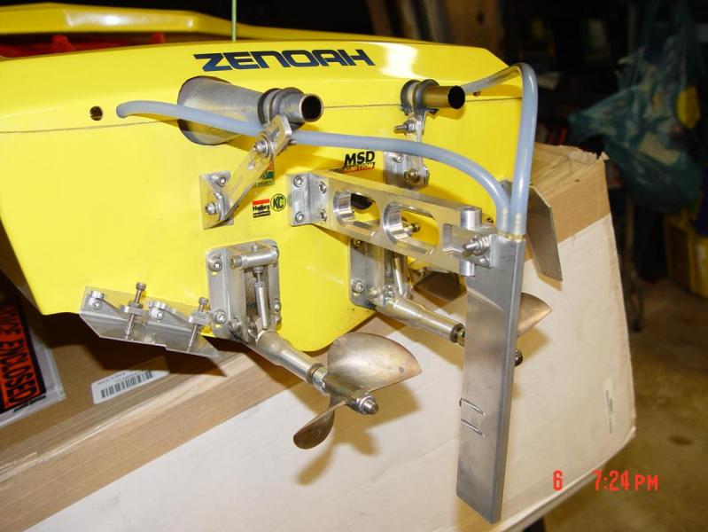

Ale to może być kwestia przesunięcia  trymu wstecz - dałbym w tym przypadku baterię mocno na rufę .Może też wcale nie być tego efektu - trzeba sprawdzić po prostu na wodzie i odp. doregulować. Dla lepszej regulacji i stabilizacji można dołożyć jeszcze turfin i klapy wyporowe ( foty poniżej) .

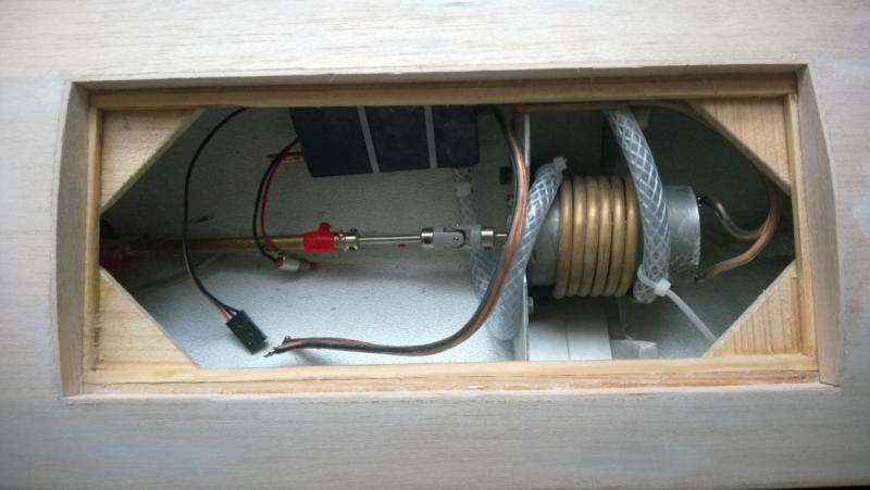

Wlutuj też kondensatory przeciwzakłóceniowe bo silnik szczotkowy mocno "sieje" .
