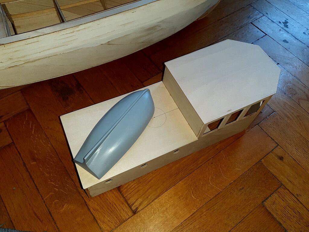

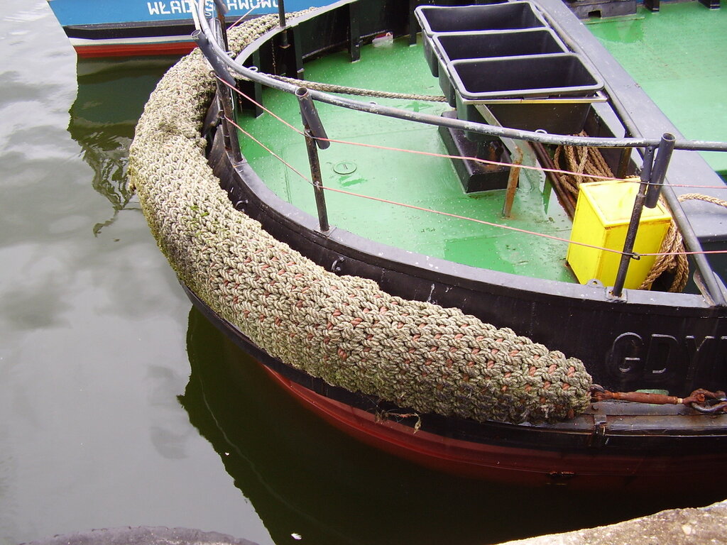

Ejdzjan Opublikowano 27 Marca 2021 Opublikowano 27 Marca 2021 Witam wszystkich mam takie pytanie. Odnośnie tych odbijaczy.Buduje sobie powoli takiego prostego holownika muszę do niego wykonać takie małe odbijacze jak je zrobić czy poprostu kupić jakąś grubszą linię i zamontować. 3 1
kaczma2 Opublikowano 27 Marca 2021 Opublikowano 27 Marca 2021 Przypomniało mi się, że mam zdjęcia z portu we Władysławowie i tam znalazłem dobre zdjęcie odbijacza na rufie. Kuzynka robi różne rzeczy ze sznurków to i takie coś zrobi. Wyślę jej to zdjęcie i rysunki 1:1 modelu. Jedną z metod jest zwijanie bandaża. Zrobiłem taką próbę z elastycznego. Wyszły końce za grube. Przycięty na trójkąt i zwinięty od wierzchołka powinien być lepszy. 1
kaszalu Opublikowano 27 Marca 2021 Opublikowano 27 Marca 2021 (edytowane) Jest jeszcze taka prosta metoda, jeżeli komuś nie zależy na 100% makietowym wyglądzie, a na wrażeniu wizualnym? Zwinąć odpowiednie wałki ze szmatek wypełnionych watą albo włókniną jakąś, obszyć kilkukrotnie gazą opatrunkową, wpakować do kilku siatkowych woreczków po warzywach z marketu, ukształtować i pomalować Widziałem to nawet tu na forum ! Albo namówić swoją dziewczynę do wykonania tego na drutach lub szydełku ! ? Ps. Adrian - fajny holowniczek będzie !!! ? Jaka długość, napęd, napisz coś jeszcze ! Edytowane 27 Marca 2021 przez kaszalu 1

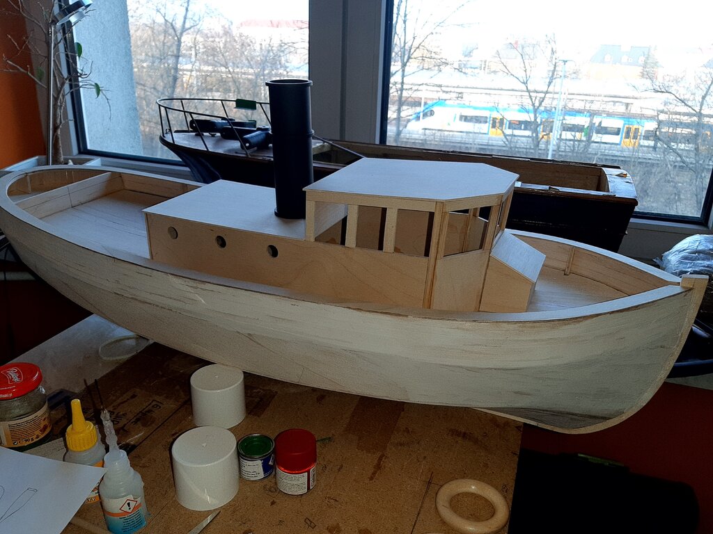

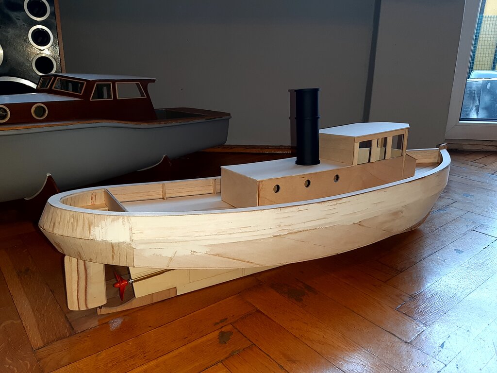

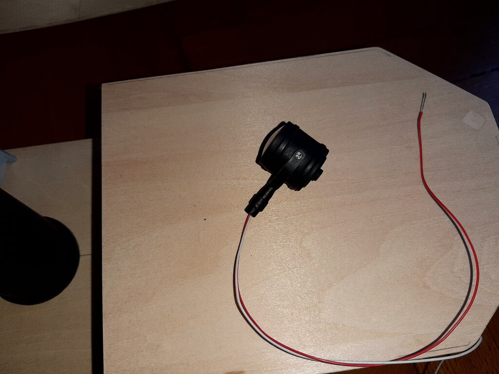

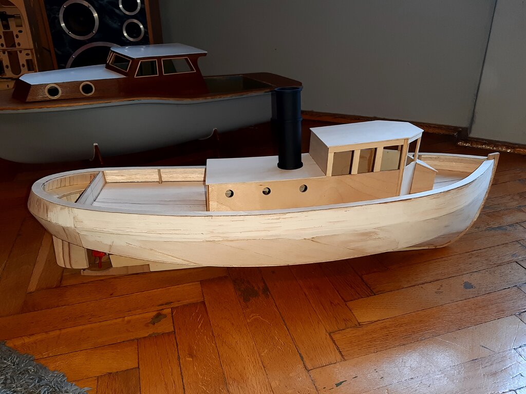

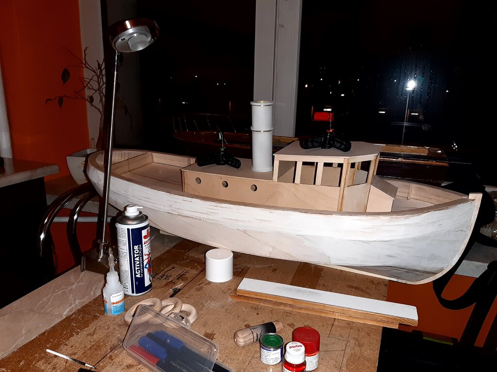

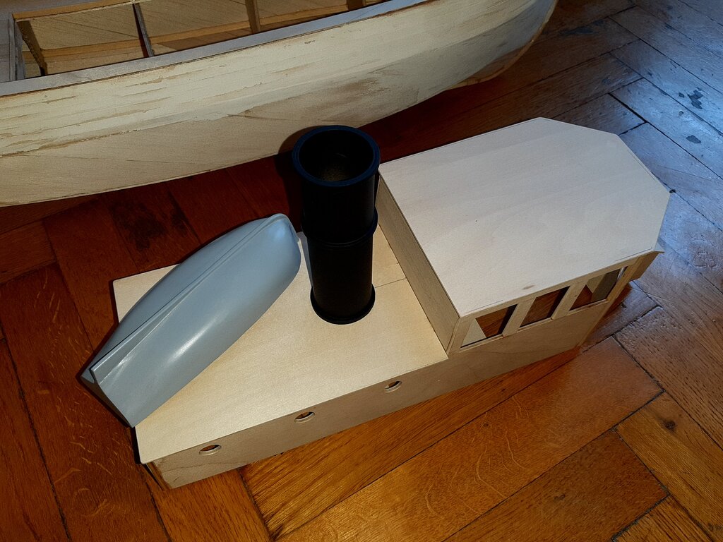

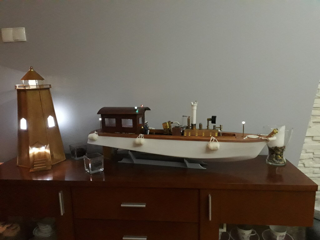

Ejdzjan Opublikowano 27 Marca 2021 Opublikowano 27 Marca 2021 Rozumiem będę próbował zobaczymy co z tego wyjdzie. Dziękuję za odpowiedzi. A co do holownika długość 80cm szerokość 25cm. Jeśli chodzi o napęd to silnik szczotkowy klasy 550 regiel dwukierunkowy samochodowy. W napędzie nic szczególnego powolutku ma sobie pływać bardziej wolę iść w stronę detali także zrobić go bliżej redukcji na ile będę umiał. Ponieważ to pierwszy mój z takiego typu modeli. Wrzucam kilka fotek jak to wygląda na dzisiejszą chwilę mam już zrobione parę detali teraz aktualnie działam z szalupą mam już ja pomalowana w podkladzie i przygotowana do malowania. Zrobiłem rownierz lampę halogen albo inaczej szperacz będzie ruchoma noi nie mogło zabraknąć w środku diody która będzie tak samo świecić. Mam jeszcze zrobione lampy boczne w sumie też są już gotowe tak samo będą świecić. Komin wstępnie gotowy zrobiłem rownierz wytwornice dymu będzie się z komina kopcic. ??. 4
kaszalu Opublikowano 27 Marca 2021 Opublikowano 27 Marca 2021 (edytowane) Fajny - a w tle widać "Celinkę" !? Wstawiaj fotki z postępu prac - Podglądamy !!!? Edytowane 27 Marca 2021 przez kaszalu
Ejdzjan Opublikowano 27 Marca 2021 Opublikowano 27 Marca 2021 Holownik budowany jest z tych planów tak jak mówię nic szczególnego w miarę prosty model. https://aerofred.com/details.php?image_id=97644 Tak dokładnie Celinka czeka na dokończenie brakuje jej jeszcze parę detali. 23 minuty temu, kaszalu napisał: Fajny - a w tle widać "Celinkę" !? Wstawiaj fotki z postępu prac - Podglądamy !!!? Nie ma sprawy będę wstawiał. Moje pytanie takie dotyczy tego holownika doradzicie mi co będzie lepsze bo kadłub mam cały w balsie i teraz niecwiem co zrobić czy pomalować to sama żywicą i wyszpachlowac czy położyć na niego matę szklaną drobnej granulacji.Co będzie lepsze ???? 2 1

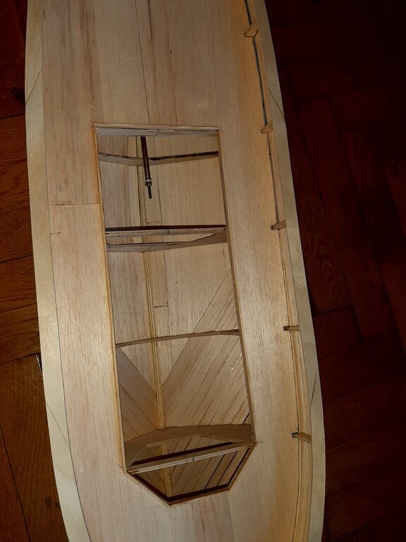

cezar65 Opublikowano 28 Marca 2021 Opublikowano 28 Marca 2021 Ta śruba napędowa to nie nadaje się , nie będzie pływał ten model do tyłu. Jak to holownik , to wał napędowy powinien być poziomo zamontowany. Tam jest jeszcze miejsce i można założyć większą śrubę i czterołopatową , żeby model dobrze pływał ,również dotyłu to łopaty śruby wg. mnie powinny mieć kąt zaklinowania 45 stopni . Czyli śrubę trzeba zrobić samemu , ja bynajmniej tak robię . Zdecydowanie poprawi to właściwości nautyczne . Wał też nie za bardzo , będzie przeciekał .
Ejdzjan Opublikowano 28 Marca 2021 Opublikowano 28 Marca 2021 Czyli ogólnie wszystko do poprawy jeśli chodzi o napęd. Wał zamontowany jest według planów. Co do śruby to muszę sobie zrobić przyrząd bo inaczej jej nie polutuje.
cezar65 Opublikowano 28 Marca 2021 Opublikowano 28 Marca 2021 Tę co tam założyleś to jaką ma średnicę?
Ejdzjan Opublikowano 28 Marca 2021 Opublikowano 28 Marca 2021 Śruba 50mm. Co do wału napędowego to mogę jeszcze to przerobić. Mam mała tokareczkę także mam możliwości.
