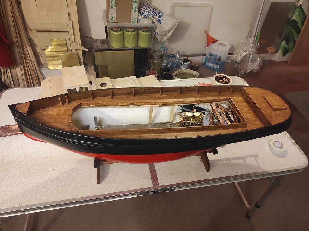

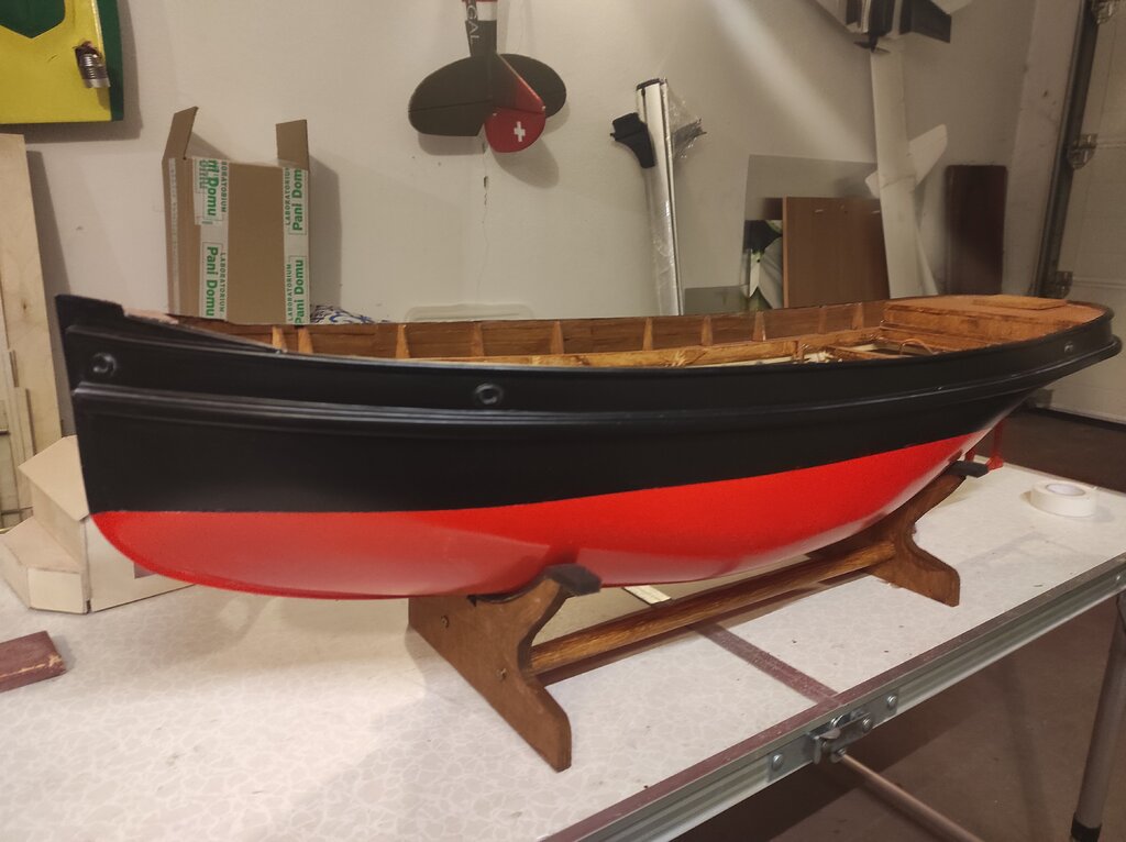

Ja osobiście nie widzę przeciwwskazań na użycie aku żelowego w modelu redukcyjnym bo to nie ślizg. W moich modelach redukcyjnych stosowałem pakiety Nixx bo akurat takie miałem a potem i tak musiałem dołożyć pół kilo ołowiu aby model miał prawidłowe zanurzenie więc ołów i tak był na pokładzie. Jeżeli aku żelowe zmieści się pod pokładem to jak dla mnie jest OK. Model bardzo ładny.

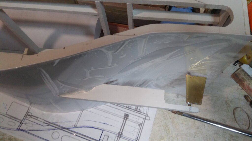

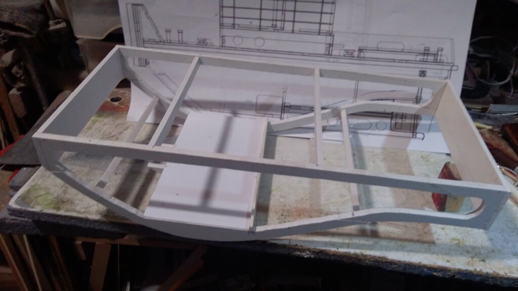

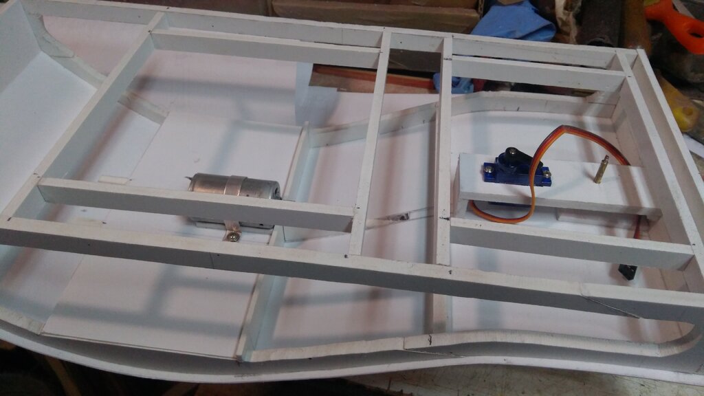

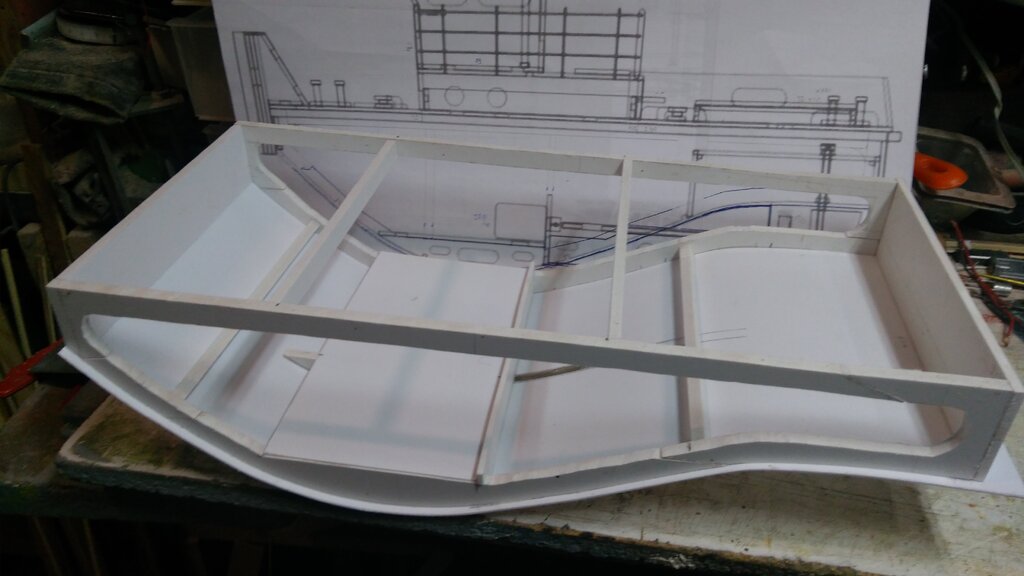

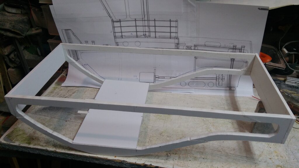

Prawdopodobnie na wiosnę przybędzie nowy model. Trafiłem na rysunek holownika pchacza, taki jakie kręcą się na filmach między większymi modelami. Prosty, łatwy do wykonania model, nie powinien zająć dużo czasu i miejsca. Buduję żeby mieć jakieś zajęcie, nie nudzić się albo gapić w TV.
Dysponuję rysunkiem z widokiem z boku i 4 obrazkami. To wystarcza do narysowania planów. Długość 400 mm. Wykonany będzie z HIPSu =1,0

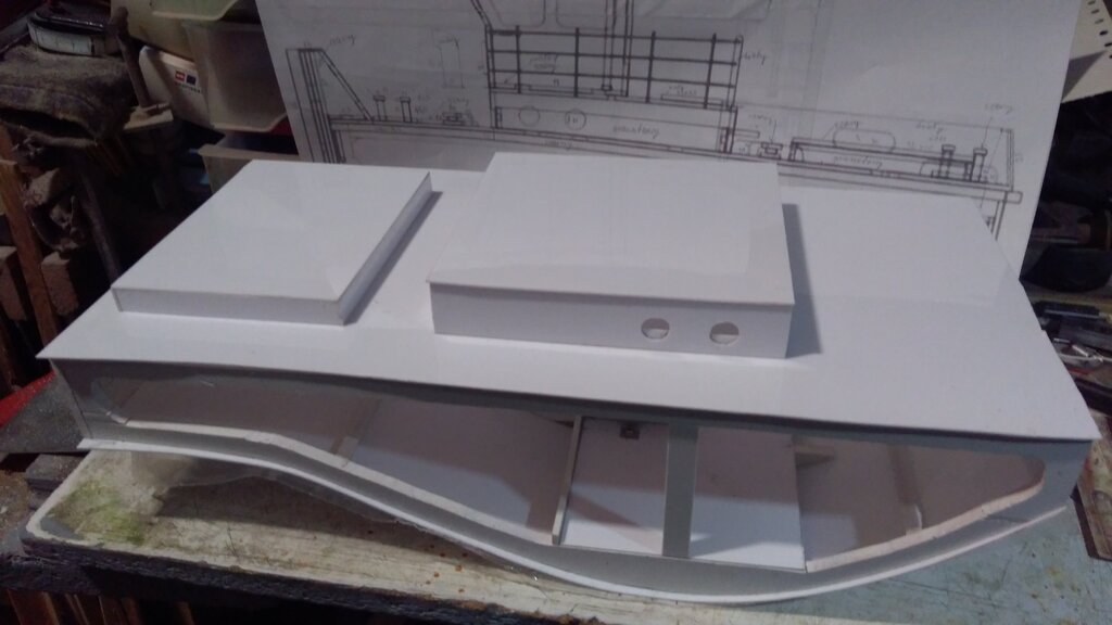

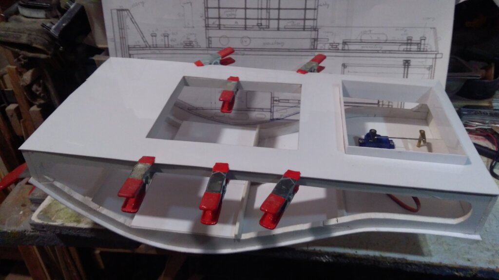

Plan na dzisiaj wykonany. Dolna część nadbudówki zrobiona.

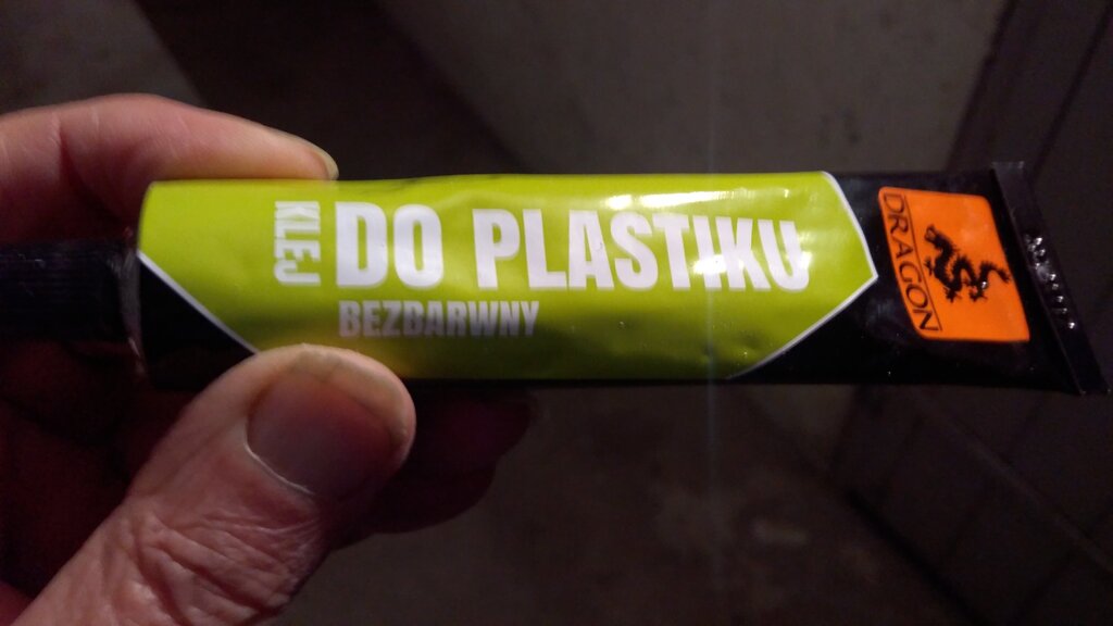

Sprawdziłem klej do plastiku z Auchan na klejeniu HIPS z polistyrenem spienionym. Klej dobrze trzyma.
Kazimierz, jeśli to nie jest duży problem to czy mógłbyś zamieścić zdjęcie tego kleju.

Klej 4 zł.

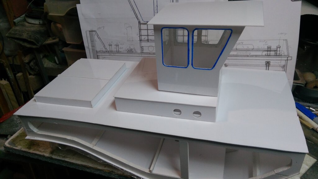

Model szybko się buduje. A to dlatego, że dużo cięć robią nożyczki. 4 godz i powstała sterówka.
Trochę do wyrównania i dach do dokończenia.
