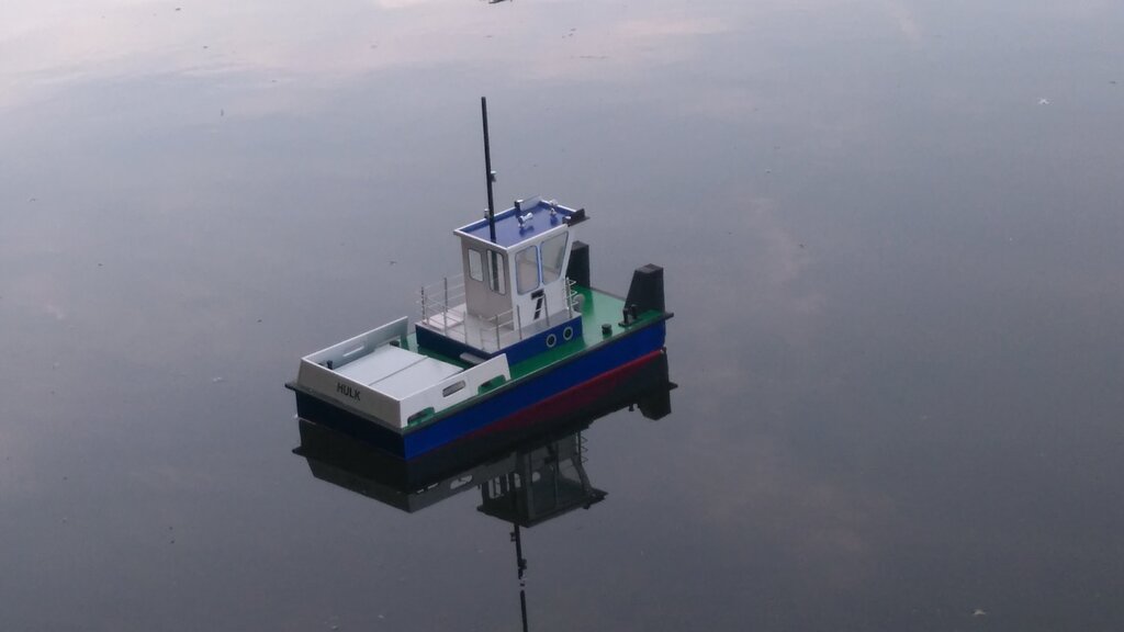

Dzisiejsze pływanie modelem kutra R 3. Krótka fala, model kołysał się i skakał ale dał radę bez problemu. Długość 500 mm. Niezawodny model, silnik 3f.

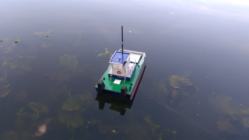

Poniedziałek. Było krótkie pływanie, to co na filmie. Zszedłem nad brzeg a przede mną pływająca wyspa. Dużo odpadków roślin. Na ostatnim nawrocie widać jak badyl spowolnił manewr skrętu.

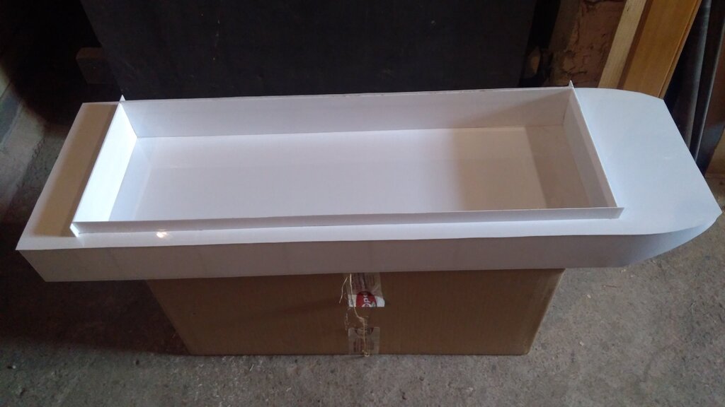

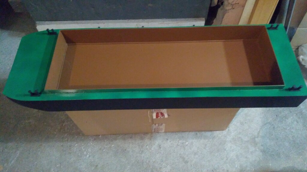

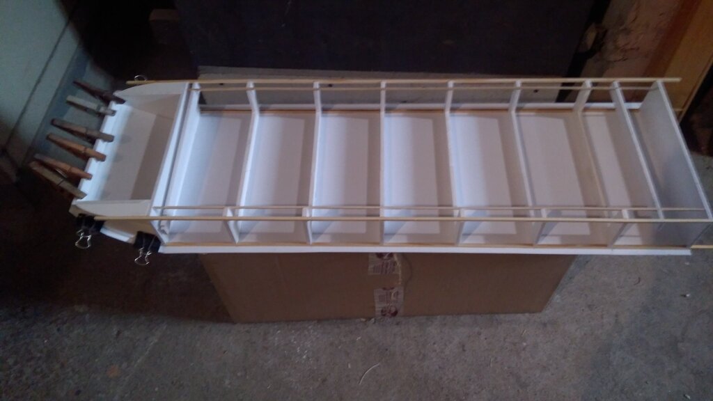

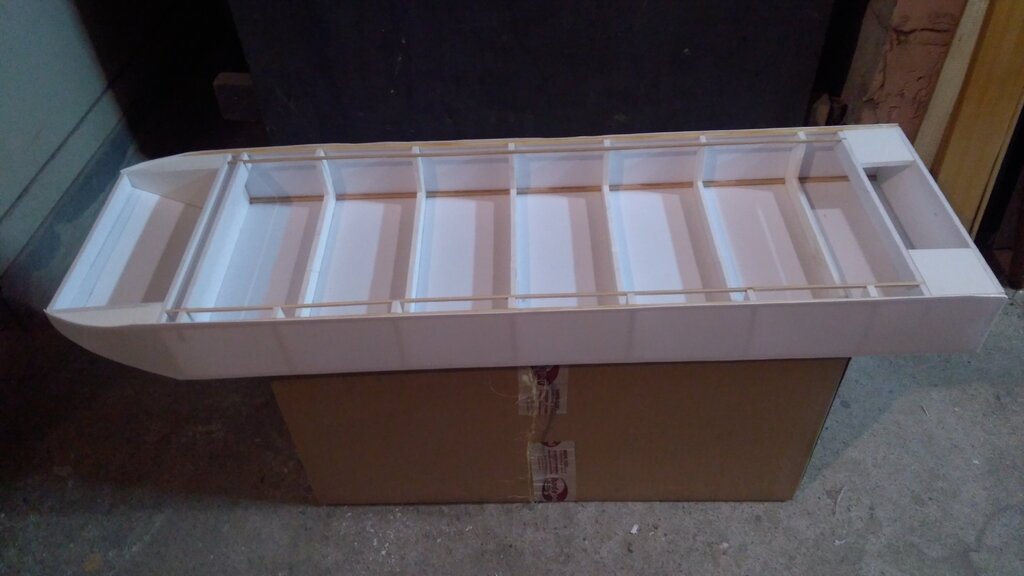

Zrobiłem model pchacza to teraz przyszła kolej na barkę do kompletu. Narysowałem plan barki podobnej do tej co była na filmie. Powycinałem wręgi, listewki i wsporniki. Teraz będzie wycinanie płaszczyzny dna i wyginanie na dziobie oraz wycinanie pokładu , w którym będzie wycinane dno ładowni. Wydaje się łatwa konstrukcja ale jest trochę do pomyślenia.
16.05.2023 Wyciąłem z płyty HIPS 1,0 poszycie dna i pokładu. Na płycie dna nakleiłem wręgi a na płycie pokładu narysowałem kształt dna ładowni do wycięcia.
17.05.          Do wręg przykleiłem wzdłuż 4 listewki 4x4. Uzupełniłem części dziobu i przykleiłem. Przykleiłem także dolne listewki do poszycia i wygiąłem     poszycie                    dna i przykleiłem. Wyciąłem w płycie pokładu prostokąt na dno ładowni oraz dopasowałem płytę pokładu do konstrukcji wręg.
                   Wygląda to tak:
18.05.2023 Ścinałem nadmiar materiału poszycia dna. Zrobiłem poprawki i wkleiłem kwadraty na rogach jako wzmocnienie pod przyszłe pachołki do których będzie mocowana linka od holownika.
19.05.2023 Wyciąłem pasy HIPSu na burty i przykleiłem. Obciąłem nadmiar. Gotowy do prób szczelności na wodzie.
20.05.2023  Próba szczelności wypadła pomyślnie. Nie było przecieków. Korytko na działce za małe więc poszedłem nad kanał. Mogę wklejać dalsze części.
21.05.2023  Przyklejone dno ładowni i wycięte burty ładowni.
24.05.2023  Przyklejone burty ładowni i dodatkowe wsporniki.
25.05.2023  Będąc na działce, na kanale, 15 min. pływałem modelem R 3.
29.05.2023  Pozaklejałem szpary na dnie ładowni.
31.05.2023  Przyklejony pokład i pasy wokół burty ładowni powyżej pokładu.
Przed obróbką. Schnie.
2.06.2023  Ścinanie i szlifowanie nadmiaru materiału na kantach i brzegu ładowni. Gotowy do malowania.
5.06.2023  Wytoczone są pachołki 6 szt. Jeszcze do wytoczenia 2 szt.
7.06.2023  Pomalowane dno i burty na czarno i wytoczone pozostałe 2 pachołki.
9.06.2023  Pomalowany pokład na zielono.
12.06.2023 Dokończone podstawki pachołków i pomalowane na czarno. Powiercone otwory w pokładzie. Wklejone listwy 3x3 dookoła dna ładowni.
13.06.2023 Pomalowana ładownia na brązowo.
14.06.2023 Wklejone pachołki. Oderwane taśmy.
                    Budowa modelu zakończona.

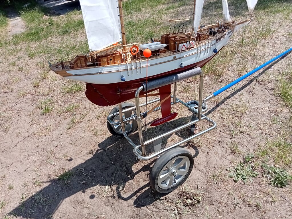

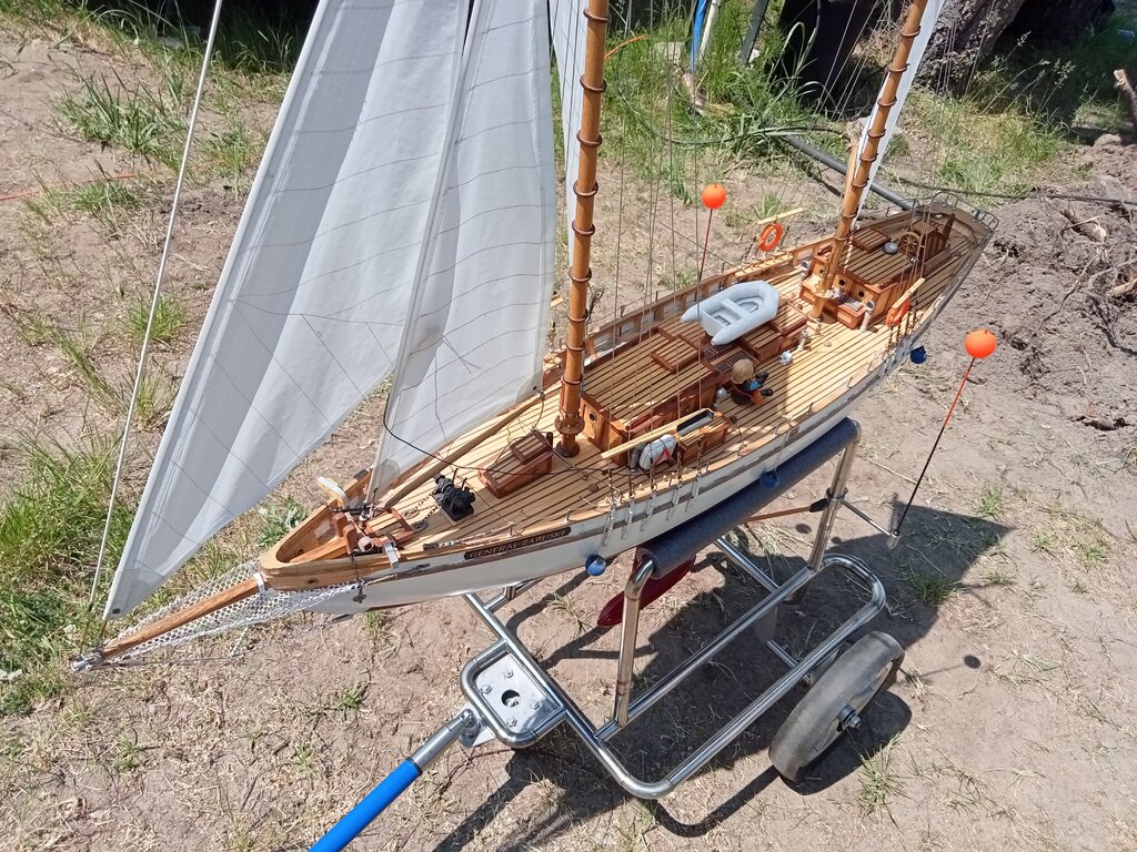

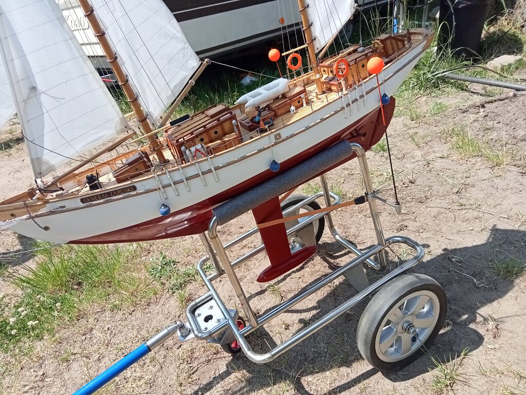

Wiadomo - Janusz do jakości wykonania modelu musiał dopasować wózek więc wypieścił go na maksa :)
Brawo Ty !!!
