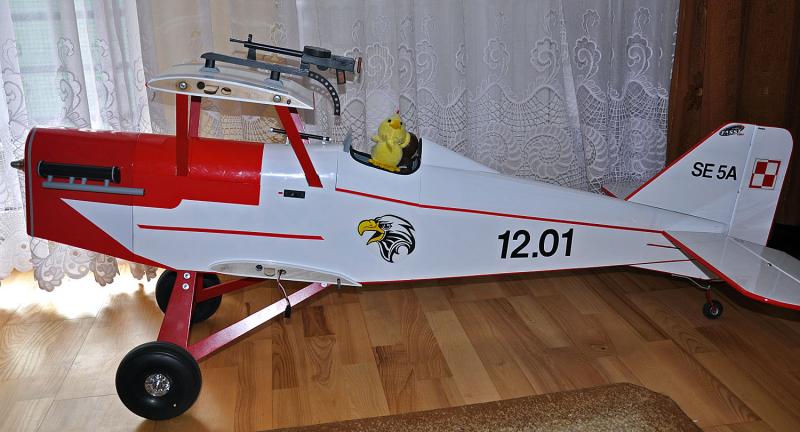

Pioterek Opublikowano 23 Marca 2015 Autor Opublikowano 23 Marca 2015 Piotrze- również gratulacje ode mnie. Z jednym się nie zgadzam- że to brzydki samolot Zmieniłem na "niezbyt urodziwego myśliwca" - to rzecz gustu oczywiście. Była to masowo produkowana maszyna o dobrych właściwościach bojowych, wytwarzana jeszcze klika lat po I WW.

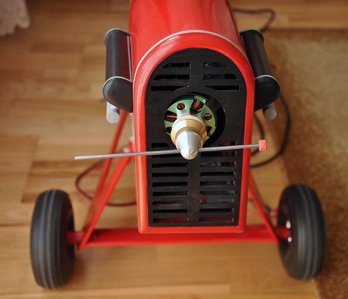

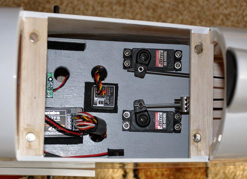

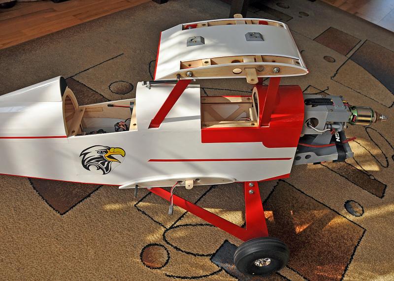

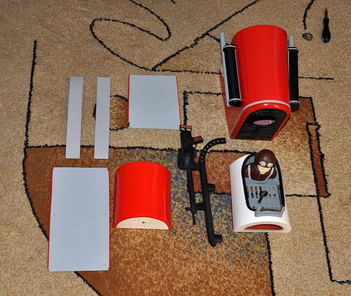

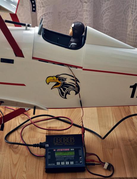

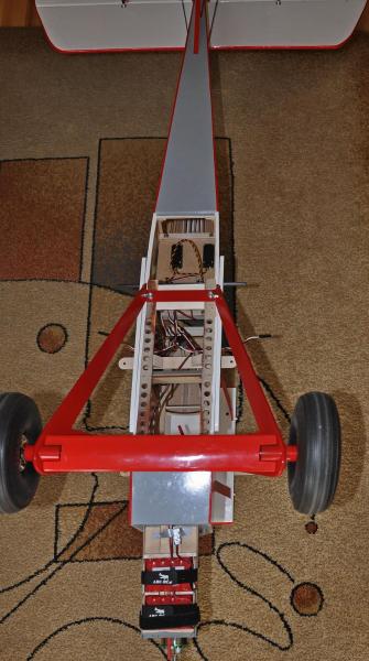

Pioterek Opublikowano 25 Marca 2015 Autor Opublikowano 25 Marca 2015 Serwisowanie modelu: Serwisowanie to może słowo na wyrost, ale chodzi tu o obsługę codzienną, dostęp do regulacji, ew. modyfikacji i instalacji dodatkowego wyposażenia. W tym celu od samego początku budowy modelu starałem się zapewnić łatwy dostęp do wszystkich jego ważnych miejsc. Model ma 8 zdejmowanych elementów. Poza karabinem, pozostałe są to elementy ułatwiające dostęp do wnętrza modelu. Biorąc pod uwagę dodatkowo łatwy demontaż i montaż skrzydeł jest to w tej chwili model o najlepszym dostępie serwisowym w mojej flocie. elementy zdejmowane (podwozie jest też zdejmowane w całości po odkręceniu 4 śrub): Widok na silnik po regulacji skłonu i wykłonu. Ładowanie pakietów radia w modelu widok na moduł radia Widok modelu po zdjęciu pokryw górnych i maski silnika - mocowanie elementów na magnesy Widok modelu po zdjęciu pokryw dolnych - mocowanie pokryw na śruby

diabolo Opublikowano 25 Marca 2015 Opublikowano 25 Marca 2015 Piotrze po wykłonie silnika widac ze nie zniwelowałes tego na wrędze silnikowej i silnik siedzi nie równo
Pioterek Opublikowano 25 Marca 2015 Autor Opublikowano 25 Marca 2015 Piotrze po wykłonie silnika widac ze nie zniwelowałes tego na wrędze silnikowej i silnik siedzi nie równo Tak jest jak piszesz. Silnik zaprojektowałem na wprost - jak mi to podpowiadała moja ulubiona książka i doświadczenia z PZL P.24. Żebym wiedział, że taka niwelacja będzie potrzebna (i jak wielka) to bym to zrobił. Mnie osobiście to skrzywienie nie przeszkadza i tak zostanie. Gdybym nie pokazał tego zdjęcia z bliska, to byś pewnie nie zauważył tego na lotnisku. Natomiast w Popylaczu, który ma b.wąską maskę postępowanie będzie inne. Najpierw oblot bez maski i regulacja kątów silnika a potem naniesienie otworów w nowej docelowej wrędze silnika, tak aby jego oś wychodziła z maski centrycznie.

Pioterek Opublikowano 28 Marca 2015 Autor Opublikowano 28 Marca 2015 Takie sobie podsumowanie Model wykonał już kilkanaście lotów i można pokusić się o pierwsze podsumowanie. Konstrukcja modelu - model jest dość pracochłonny (podwójna ilość skrzydeł), ale wdzięczny dzięki dość prostym kształtom w wykonaniu. Jest też dobrze dopracowany konstrukcyjnie i wszystko wycięte laserem pasuje. W zasadzie nie miałem żadnych problemów z tzw. "warsztatem" przy jego wykonaniu. Dobra jest też komunikacja z firmą modelsuchocki.pl. Pan Jarek szybko reaguje na zapytania i ew. sugestie konstrukcyjne - przykład dodatkowego szablonu do montażu baldachimu, który zasugerowałem i otrzymałem czy drugiego kompletu bardziej ażurowanych żeber. Model był zaprojektowany pod "spalinę" (przerobiony silnik od kosiarki). Dlatego też jego maska była konstrukcyjnie powiększona i nie makietowa. Mnie jej wielkość przypasowała. Przy konwersji modelu na elektryka trzeba było przemyśleć dokładnie jak zabudować do niego "elektrownię". Oczywiście zdejmowana maska okazała się kolejnym potwierdzeniem, że jest to dla tego modelu najlepsze jeżeli nie jedyne rozwiązanie. Okazało się również wbrew oczekiwaniom, że po włożeniu silnika elektrycznego i pakietów napędowych oraz pakietów radia, w i tak już w powiększonej masce wcale nie ma za dużo luzu - miejsca jest akurat. Podział steru wysokości - w oryginalnym samolocie część ruchoma steru w stosunku do całkowitej długości steru jest równa 50%. W moim modelu część ruchoma jest mniejsza - ok. 25-30%. Było to powodem krytyki konstrukcji przez kilku Kolegów. Otóż mogę dzisiaj stwierdzić, że wielkość części ruchomej tego steru jest aż nadto skuteczna. Musiałem przy exponencie -50% przestawić wychylenia (przełożenia mechaniczne dźwigni) steru na minimum, żeby model przestał być zbyt nerwowy. Tylne kółko skrętne - oryginał jego nie posiadał, ale przy bardzo dobrym toczeniu się modelu na wprost tylne kółko pozwala zacząć start i zaparkować model widowiskowo w dowolnie wybranym miejscu lotniska bez zbytniego gazowania silnikiem (dmuchania na ster kierunku). Poprawne wyważenie modelu nie było bezproblemowe. Dłuższy nos (niż w innych typach dwupłatów z tej epoki) wcale nie zapewnił mi mimo przeniesienia wszystkich ciężkich elementów modelu jak najdalej do przodu, wyważenia modelu bez balastu. Obecnie używam balastu o ciężarze 120 g umieszczonego w skrzynce balastowej. Mimo odchudzenia statecznika poziomego i zrobienia sterów dużo cieńszych niż w projekcie, tył okazał się mimo wszystko ciężki. Natomiast sam model przy tej rozpiętości i solidnym konstrukcyjnie wykonaniu (skrzydła z kesonami, bagnety) nie wyszedł za ciężki - 7,5 kg. W internecie modele SE 5a o tej rozpiętości (spalina) osiągają wagę nawet do 10 kg. Konstrukcja modelu ułatwia zaplanowanie obsługi i serwisowania. Można sobie porobić dużo luków czy zdejmowanych elementów kadłuba ułatwiających dostęp praktycznie do wszystkiego. Po pozytywnym rozwiązaniu problemu transportu i czasu poświęcanego na montaż/demontaż skrzydeł na lotnisku, uzyskałem możliwość robienia z modelem krótkich wypadów, jak z każdym innym o znacznie prostszej konstrukcji. Wrażenia z lotów Po oblocie i regulacji model od razu zaczął latać prawidłowo i ładnie. Drugi film z lotów zamieszczony na forum to dopiero trzeci wyjazd z modelem na lotnisko. W przypadku innych moich modeli (może poza Wicherkiem 25M) wyregulowanie ich zajmowało mi więcej czasu a czasami i drobnych przeróbek. Model nieźle prezentuje się w powietrzu, specjalnie nie boi się wiatru, ładnie ląduje a jego wielkość robi wrażenie. Myślę, że już niedługo będę mógł zamieścić film z większa ilością elementów akrobacji i większą dynamiką lotu. Jedynym ograniczeniem jest tu tylko wytrenowanie pilota (jak to po zimie). Jak na razie seciak sprawia mi dużo radości i mogę stwierdzić że spełnił moje oczekiwania. Więc cdn... i czekamy na pogodę

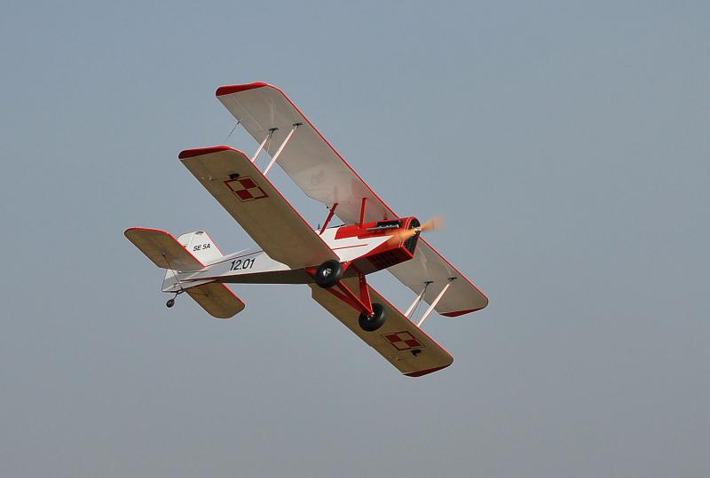

Pioterek Opublikowano 29 Marca 2015 Autor Opublikowano 29 Marca 2015 Dzisiaj pojawiło się okno pogodowe (kilka dni padało i padać będzie dalej) więc bez specjalnego wybrzydzania wybrałem się na lotnisko. Oczywiście najładniejszą pogodę Koledzy "skonsumowali" wcześniej i zanim ja naładowałem pakiety i dojechałem na lotnisko trafiłem już na spory wiaterek. A że wśród Kolegów był Gregory zaczęło się filmowanie lotów - tych co byli gotowi wystartować w wietrze, czyli najpierw mój seciak.W zasadzie miało to być kilka lotów dla wprawy i nie miało być tego wątku, ale po powrocie do domu przejrzałem film nakręcony przez Grzegorza. No i jak to się mówi szczena mi opadła. Swoje loty uważałem dzisiaj za przeciętne, bo była to raczej walka z wiatrem, ale na filmie jak zaczarowane wyszło ładniej.Poprzez świetne prowadzenie kamery, trzymanie odpowiedniego zoomu, prawie brak drgań obrazu, ujęcia jak dla prawdziwego samolotu - film wyszedł naprawdę nieźle. Dlatego postanowiłem go niezwłocznie zamieścić. Jestem przyzwyczajony już do tego, że filmy kręcone z Grzegorzem nie wymagają żadnych cięć - ale ten naprawdę Ci Grzesiu wyszedł - lubicie się z kamerą.Teraz albo się do Ciebie ustawi kolejka modelarzy z prośbą o filmowanie ich modeli, albo Ciebie znielubią za co ew. przepraszam i dziękuje za film. A tu zapraszam na film: film 1080p

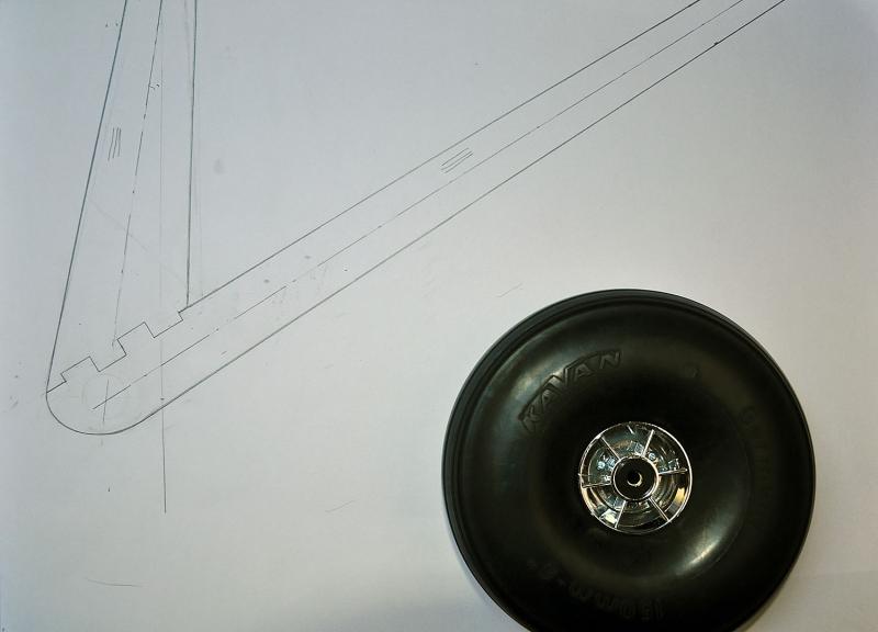

Pioterek Opublikowano 9 Kwietnia 2015 Autor Opublikowano 9 Kwietnia 2015 Koła KAVAN W moim seciaku użyłem pompowanych kół KAVAN. Założenie było takie, że koła o wysokiej oponie miały amortyzować całe podwozie, którego sama konstrukcja została wykonana na sztywno. Pomysł ten był poddawany w wątpliwość ze względu na anty makietowość kół co jeszcze można zrozumieć mimo, że nie budowałem makiety, ale były też pytania czy model nie będzie podskakiwał na takich kołach po lotnisku jak piłka. Ostatni film pokazuje podwozie w działaniu. Model ląduje przechylony wiatrem na jedno koło, następuje odbicie i spadek na dwa koła z szybkim wygaszaniem następnych odbić. Te koła dobrze pracują ze sztywnym podwoziem a ciśnienie w nich pozostało fabrycznie - nic nie zmieniałem. Drugi przypadek pracy podwozia można obejrzeć na filmie z oblotu modelu, gdzie historia się powtarza. Myślę że te koła w przypadku mojego seciaka się sprawdzają.

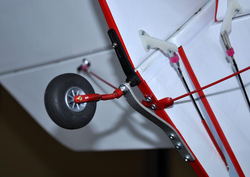

Pioterek Opublikowano 15 Kwietnia 2015 Autor Opublikowano 15 Kwietnia 2015 Trochę zmieniło się kółko ogonowe z bliska wygląda tak: Jest większe i ma lutowane do osi obrotu widełki.
