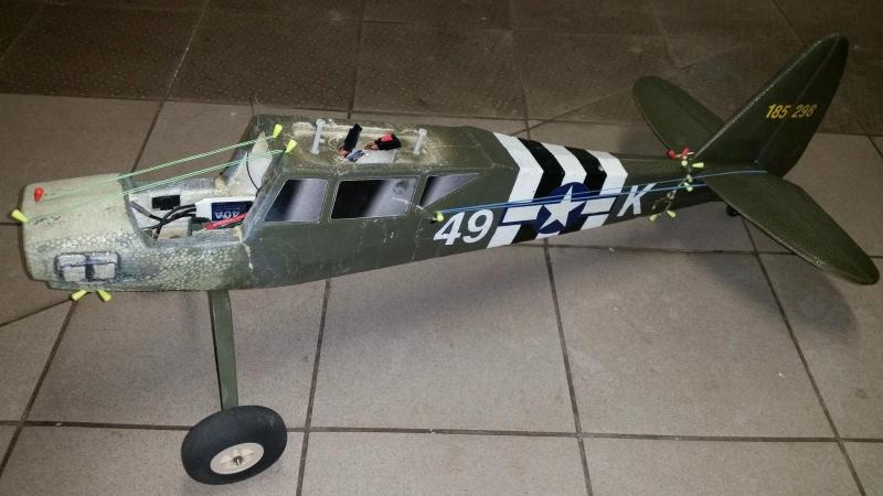

TeBe Opublikowano 26 Lutego 2017 Autor Opublikowano 26 Lutego 2017 FunCub dostał nowe podwozie. Jest szykowany na Piknik Wojenny w Bobrownikach ;-)
TeBe Opublikowano 27 Lutego 2017 Autor Opublikowano 27 Lutego 2017 Tak się prezentuje z nowym podwoziem. Koła piankowe 100 mm. Miałem dość tych drutów ;-) 1
Piotr33 Opublikowano 27 Lutego 2017 Opublikowano 27 Lutego 2017 Fajnie się prezentuje. Mój strasznie blado przy nim wygląda. Teraz czeka na pogodę i oblot.
izonix Opublikowano 27 Lutego 2017 Opublikowano 27 Lutego 2017 Tomku, napisz coś na temat nowego podwozia. Też chciałbym wymienić w moim Funcubie, a i w nowo budowanym (nieco mniejszym FW-190) coś takiego by pasowało. Jeżeli kupne, to może jakiś link... Jurek
TeBe Opublikowano 27 Lutego 2017 Autor Opublikowano 27 Lutego 2017 Zakupiłem takie podwozie: https://www.ef3m.pl/pl/p/Podwozie-z-laminatu-szklanego-do-modeli-1000mm/1519 Ze sklejki lotniczej 6mm wykonałem podstawę o wymiarach 90x55m. W podstawie zamontowałem 2 nakrętki kłowe M4. Podrzeźbiłem w kadłubie gniazdo 90x55mm o głębokosci około 3mm. Wkleiłem w kadłub podstawę z zamontowanym podwoziem na kleju poliuretanowym Soudal 66. Potem pomalowałem bele jak. Koła zakupiłem w Nastiku: http://www.nastik.pl/kolo-piankowe-100mm-p-3685.html Okazało się, że są na ośki 5mm, miałem tylko ośki tylko 4mm. Znalazłem rurkę alu 6mm, rozwierciłem koła na 6mm, wkleiłem rurki alu, przewierciłem rurki na 4mm. No i tak wyszło. Ja się nie przejmuję detalami w tym modelu, on służy do codziennego latania i treningu, więc wygląda jak wygląda.
izonix Opublikowano 27 Lutego 2017 Opublikowano 27 Lutego 2017 Wielkie dzięki za info, jak byś jeszcze mógł podać grubość tego laminatu... Zakładam, że grubość materiału jest stała. Wygląd nowego podwozia jest nie porównywalny do drucianego. A jak z jego sztywnością, większa czy mniejsza od drutu? Jurek
TeBe Opublikowano 27 Lutego 2017 Autor Opublikowano 27 Lutego 2017 Laminat jakieś 4mm. Jest mocno sztywny. Dlatego niezalecany dla początkujących "userów" Funcuba, bo nie zapewnia amortyzacji przy błędach.

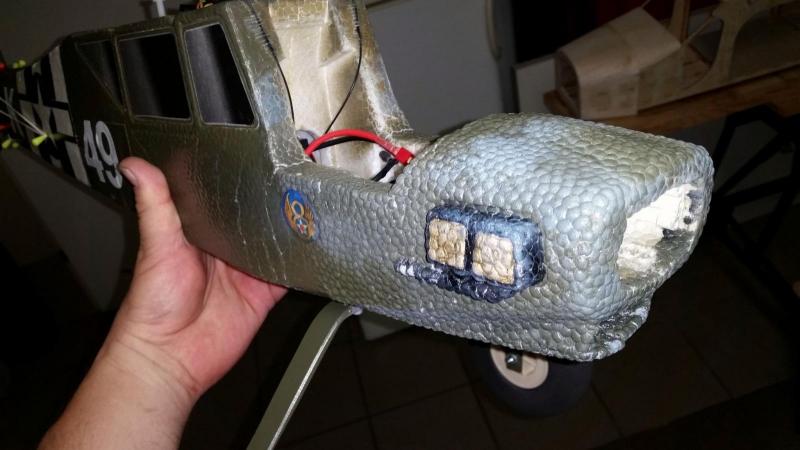

TeBe Opublikowano 25 Maja 2017 Autor Opublikowano 25 Maja 2017 FunCub podczas operacji. Ogonek się klei soudalem, mordę mu lekko po parzeniu we wrzątku zbulwiło ;-) Chyba dostanie ksywę "Krokodyl".
sławek Opublikowano 25 Maja 2017 Opublikowano 25 Maja 2017 Śliski papier po np okleinie czy folii samoprzylepnej , żelazko i "łuski" krokodyla możesz usunąć . PS Gdyby się papier złapał pianki odczepiaj go po jej przestygnięciu !!
TeBe Opublikowano 25 Maja 2017 Autor Opublikowano 25 Maja 2017 Krokodyl na OIOMie. Morda wstępnie przeszlifowana, pęknięcia zalane soudalem. Jutro malowanie, pojutrze oblot.
