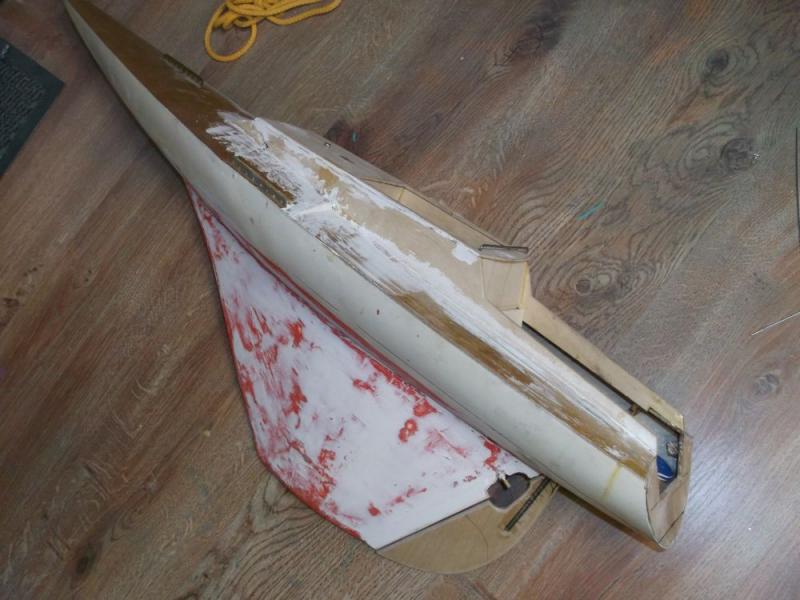

robloz Opublikowano 30 Lipca 2014 Opublikowano 30 Lipca 2014 Po wielu latach rozstania się z modelami pływającymi postanowiłem do nich powrócić. Z dawnych czasów pozostał mi kadłub jachtu (nie wiem co to jest, ani jaka to klasa) Długość kadłuba: 100cm., szer. 20 cm. W/g tego co znalazłem w sieci (plan podobnej żaglówki) to maszt powinien mieć koło 150cm. i ok.2kg. balastu na 30 cm. mieczu. Jest może jakaś strona z proporcjami żaglówek rc i z wyliczeniem balastu? Ma ktoś może propozycję jak ten kadłub wykorzystać . Jest jeszcze temat żagli. Czytałem gdzieś na forum, że można żagle zrobić z folii termicznej z apteczki, tylko czym to kleić?

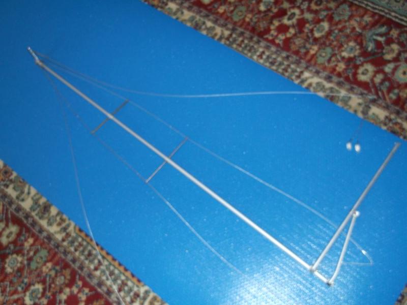

robloz Opublikowano 4 Sierpnia 2018 Autor Opublikowano 4 Sierpnia 2018 Po dłuższej przerwie wróciłem do budowy. Od razu chcę zaznaczyć, że ma to być model do rekreacyjnego pływania jako oderwanie się od samolotów. Dokleiłem kil z ołowianym balastem. Kadłub otrzymał nadbudówkę, troszkę go skróciłem i zamontowałem windę. Do windy użyłem linki stalowej, nie wiem czy to dobry pomysł? Wiem, że niektórzy uznają to za profanację, ale będzie też napęd silnikowy. Powstał też 1m. maszt - kombinacja rurek aluminiowych 10 i 8 mm. Jako olinowanie linki stalowe 1mm. Czekam na ewentualne uwagi
JOKER 2 Opublikowano 4 Sierpnia 2018 Opublikowano 4 Sierpnia 2018 Nad wodą jak najlżejsze . Maszt rurka węglowa 6 - 8 mm bomy to samo 4 - 5 mm . Olinowanie linka kewlerowa ze sklepu wędkarskiego , wszelkie okucia też tam czyli agrafki rybackie krętliki i tym podobne . Do windy ta sama linka , można na niej powiesić słonia . Napęd ostatnio modny , ale czy potrzebny . Szkoda że fotki u mnie nie widać . Joker
robloz Opublikowano 4 Sierpnia 2018 Autor Opublikowano 4 Sierpnia 2018 Fotki już powinny być widoczne. Linki na olinowaniu będą zmienione. Na żagle mam materiał z których robi się latawce, ale czytałem, że klei się je z folii (mam taką z kocy termicznych.
Viper Opublikowano 4 Sierpnia 2018 Opublikowano 4 Sierpnia 2018 Nie mam pojęcia o łódkach RC, ale nie tak dawno ćwiczyłem temat linek do napędu pull - pull w samolocie. Wydaje mi się, że tak jak przedmówca sugerował, linki kevlarowe mogą być fajną alternatywą dla stalowych. Przy podobnej średnicy wytrzymałość linki kevlarowej jest nawet do 3x większa niż analogicznej stalowej, a przy okazji jest lżejsza. Poniżej przykładowa oferta linek, ze sklepu, w którym też kupowałem http://www.sandacz.nysa.pl/buscar?controller=search&orderby=position&orderway=desc&search_query=kevlar&submit_search=
mjs Opublikowano 4 Sierpnia 2018 Opublikowano 4 Sierpnia 2018 Kadłub otrzymał nadbudówkę, troszkę go skróciłem Czekam na ewentualne uwagi Chyba niepotrzebnie go skróciłeś...
robloz Opublikowano 5 Sierpnia 2018 Autor Opublikowano 5 Sierpnia 2018 Mirek, masz na myśli efekt wizualny czy póżniejsze zachowanie się na wodzie? Odcięta część i tak była powyżej linii wodnej.
mjs Opublikowano 5 Sierpnia 2018 Opublikowano 5 Sierpnia 2018 No właśnie o to chodzi, dziób też jest ponad wodą i byłaby równowaga, a na fali pracowałby równo. Tył i przód. Teraz dziób będzie podnoszony przez falę dziobową, a rufa zanurzana, bo nie ma nawisu (w którym była zapasowa wyporność dla fali rufowej). Jeśli zastosujesz achtersztag, to w tej wersji będzie on bliżej masztu i żagiel będzie musiał być skrócony, co przesunie środek ożaglowania do przodu, model zrobi się zawietrzny... Klasyczne kształty są dobrze przemyślane i nie warto ich ruszać, można zmieniać takielunek, ale kadłub jest jak wzorzec metra pod Paryżem.
robloz Opublikowano 5 Sierpnia 2018 Autor Opublikowano 5 Sierpnia 2018 Dzięki za wyjaśnienie. Nie zostało mi nic tylko dokleić odciętą część.

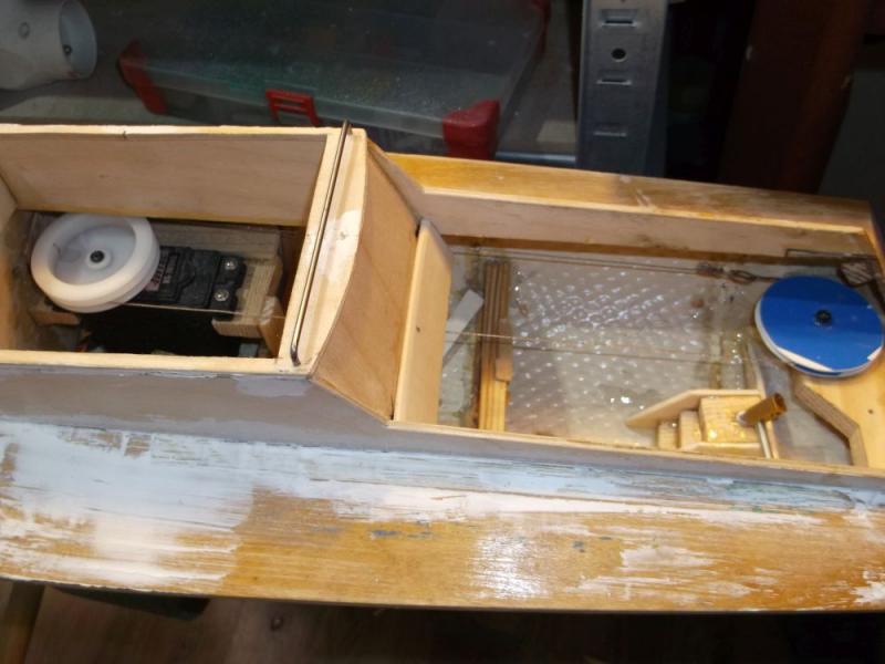

robloz Opublikowano 7 Sierpnia Autor Opublikowano 7 Sierpnia Witam ponownie po długiej przerwie. Model przechodzi modernizację. Zerwałem całą górę (pokład, nadbudówka). Powstał nowy napęd steru i zmieniony układ windy żaglowej. Jako pokład jest teraz naklejony na sklejką cienki fornir mahoniowy. Tą metodą też będzie wykonana nadbudówka. CDN
