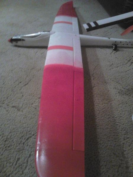

Y/F-22 Opublikowano 17 Sierpnia 2014 Opublikowano 17 Sierpnia 2014 Witam. Panowie popełniłem niezłą gafę, dorwałem czerwony spray motip'a i machnąłem nim na próbę klapkę od wiatrakowca a potem pół skrzydła phoenixa 2000. Próba polegała na tym aby zobaczyć jak będzie wyglądał gdy zaschnie i czy mi czegoś nie zeżre - było ok. Tylko głupi ja, już po fakcie, pomyślałem, że może warto sprawdzić jak się to trzyma powierzchni i przejechałem paznokciem po testowej klapce. Co się stało to się możecie domyślić, parę razy nakleiłem i zerwałem taśmę, cała farba zeszła. Spray na skrzydle już schnie, nie tknę tego - powiedźcie mi proszę tylko czy da się to uratować tzn. czy jakiś bezbarwny lakier zabezpieczy skrzydło przed odpadaniem farby ? Póki co ładnie wygląda i będzie ładnie wyglądać do pierwszego lądowania w chaszczach. Może jakiś specyfik zapobiegnie złażeniu farby ?

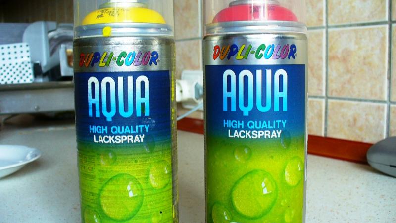

dyra63 Opublikowano 18 Sierpnia 2014 Opublikowano 18 Sierpnia 2014 Witam.Ja malowałem swojego Fun Cuba bez żadnych podkładów lakierem wodnym w sprayu DUPLI COLOR AQUA.Szczerze polecam -do dziś a to już 3-ci sezon nic nie schodzi.Malowałem kilkakrotnie bardzo cienkimi warstwami z dosyć dużej odległości tak aby struga powietrza nie przesuwała warstwy świeżo nałożonego lakieru.Pomiędzy poszczególnymi warstwami robiłem 24 godziny przerwy.Dodatkowo lakier pachnie bardzo ładnie ma jakiś dodatek zapachowy.Dołączam zdjęcia - kosztuje około 38 zł ale jest dość trudno dostępny.Pozdrawiam Adam. EDIT . Na dziś lakiery staniały kosztują poniżej 30 zł -są dostępne w Perfekt Hobby oraz w Leroy Merlin.

dyra63 Opublikowano 19 Sierpnia 2014 Opublikowano 19 Sierpnia 2014 Ja nie miałem takich problemów ,ale tak jak pisałem - kilka cienkich warstw i odstępy pomiędzy malowanymi warstwami.Z tego co pamiętam, to dodatkowo z daleka trochę każdą warstwę traktowałem suszarką do włosów - tak żeby nie nadmuchać Elaporu.
Y/F-22 Opublikowano 20 Sierpnia 2014 Autor Opublikowano 20 Sierpnia 2014 No to zaczęła się zabawa. Najpierw przy pomocy taśmy (najtańszej brązowej) i suszarki zrobiłem skrzydłom depilację i usunąłem farby ile się dało zrywając taśmę. Resztę zacząłem pieścić denaturatem przezroczystym bo akurat mam pod ręką, na razie wacikami ale idzie opornie. Jutro chyba po prostu będę moczył pędzel w denaturacie i smarował skrzydło a potem przejeżdżał ściereczkami/szmatą i je moczył w wodzie aby puścił farbę i mogły być wielokrotnie użyte, powinno być ekonomiczniej od papieru czy wacików kosmetycznych. I teraz co, kupować DUPLI COLOR AQUA które w paru warstwach powinny spokojnie pokryć aktualny czerwony nalot czy robić to w inny sposób czyli jakiś podkład + spray ?
