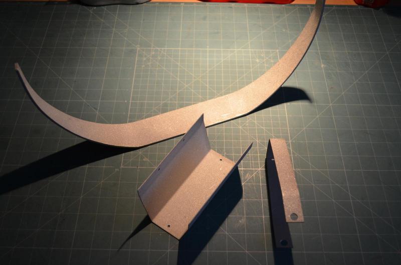

stan_m Opublikowano 19 Lutego 2015 Opublikowano 19 Lutego 2015 Piaskowanie jest zbyt drastyczne jezeli juz to szkiełkowanie.Kret do rur trawi aluminium może sprubój,ale ostroznie Nie jest. Poniżej przykłady piaskowania duraluminium nawet o gr.1,5mm. Ja piaskuję detale wykonane z tego materiału przed malowaniem. Wszelkie zadrapania i rysy, tlenki i oczywiście zabrudzenia są usuwane definitywnie. Potrzebna jest pewna wprawa ale efekt jest znakomity...
