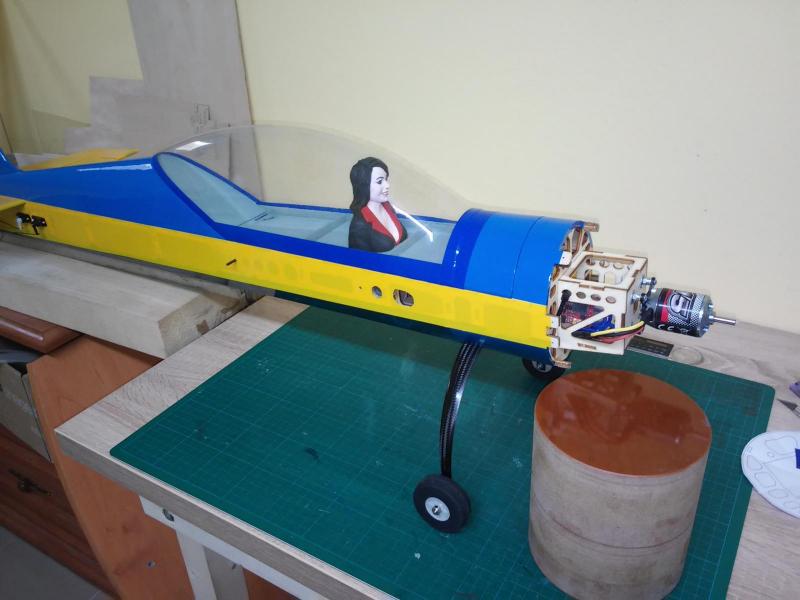

Powoli idzie do przodu: zdobyłem materiał na kopyto i obrabia się na tokarce.
Miało być to trochę inaczej, ale myślę że będzie dobrze.

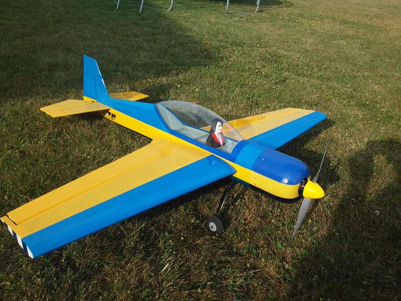

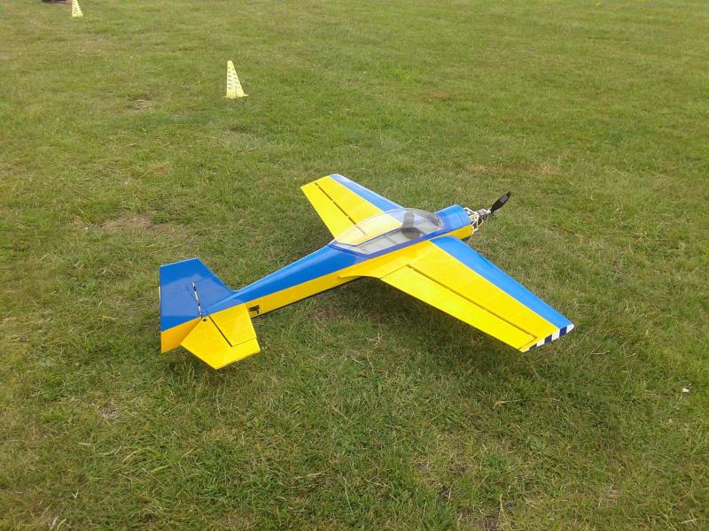

No, polatałem dzisiaj w końcu osobiście - wygląda mi to na początek obiecującej znajomości :)
Nie napiszę czy daje radę na nożu czy przy innych figurach, bo ich jeszcze nie umiem, ale - prowadzi się idealnie, do lądowania nie przepada, na plecach leci tak samo chętnie jak normalnie.

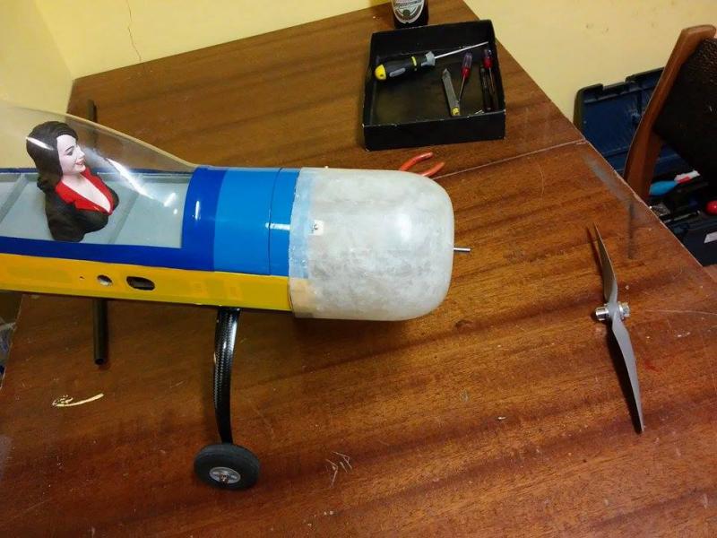

Wyposażenie podam wieczorem, formę kabiny ma Sławek, mam już zrobioną formę maski, wróciłem też z urlopu, doszedłem do siebie ;) i będę się brał za robotę maski, bo już chciałbym latać kompletnym modelem.
PS: Akurat jeśli chodzi o wyposażenie regiel-silnik-śmigło to wciąż się zastanawiam czy wszystko jest OK, ale może być tak że pakiety już mają swoje trzy sezony za sobą....

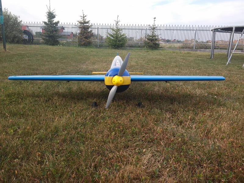

Wyposażenie aktualnie jest takie:
- Silnik Turnigy G15 950kV, śmigło 11x5,5
- regiel Turnigy AE-45A,
- serwa - lotki i kierunek - TowerPro MG92B, wysokość - 2 x Corona DS-939MG (ot, co się nawinęło ;) )

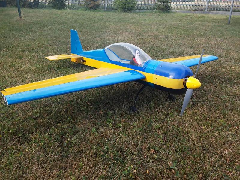

Niedawna fotka z lotniska: (dzisiaj leje, więc nie ma jak wyciągnąć na trawę żeby pofocić  <_<
Serwo wysokości oraz kierunku sa obok siebie ?
Czy takie wyposażenie będzie odpowiednie ?
Silnik: GT2815/06 KV1280, 480W
Regulator: B 50A Emax
Akumulator: 11.1V/2200MAH 25C
Śmigło: 10x5
Wojtek mówileś coś że zastanawiasz się nad innym wyposażeniem, mocniejszy silnik ?
Owszem, zastanawiałem się, ale to było takie gdybanie - generalnie widzę że silnik daje radę. Oblatywacz też nie stwierdził niedoboru mocy, więc....
Tak, jedno serwo wysokości sąsiaduje z serwem kierunku, ale to było nieuniknione przy trzech serwach w ogonie, no chyba żeby dać kierunkowe do wewnątrz kadłuba i na linki.
Może dlatego że musiałby być jakiś łącznik między połówkami, raz - utrudnia konstrukcję, dwa - łącznik może powodować nierówne wychylanie połówek SW, połówka sterowana bezpośrednio serwem może się wychylać bardziej od tej drugiej, z powodu jakiejś elastyczności łącznika i model może mieć tendencję do skręcania.
