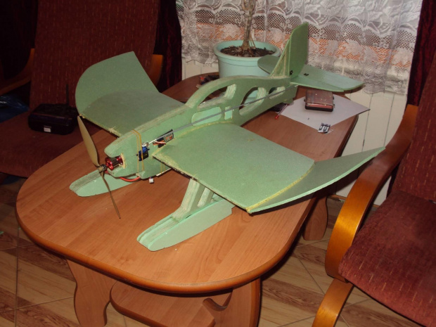

Ja już dziś po oblocie, jestem bardzo zadowolony z modelu, pięknie lata, bardzo wolno, po dodaniu gazu pięknie wzbija się w powietrze.
Latałem tylko na śmigle 9x4,7SF i nic mi więcej do szczęścia nie trzeba,  niestety przy lądowaniu pękło skrzydło przy krawędzi spływu przy kadłubie, nie było tam wzmocnienia, słabo widać to pękniecie ale jak się przyjrzeć to widać.
Obecnie już się klei na soudal 66A , a jak wyschnie to na krawędź spływu pójdzie płaskownik węglowy.
Serwa i odbiornik poszły na dziób ciężkie mocowania bowdenów ze sterów zastąpiłem plastikowymi, i dzięki temu mogłem się całkowicie pozbyć obciążników, model niczym nie jest dociążany, gotowy do lotu z pływakami waży 455g.
Miałem kamerzystę który filmował oblot ale jak się teraz okazało nie ma filmu :wacko: Gdzieś mu zaginął.
Jutro będę latał jak nie będzie wiatru, to inny "pewniejszy" operator nagra jak model lata i na pewno zamieszczę film.
Dziś mam tylko zdjęcie jak wygląda z pływakami, jeszcze nie malowany nie oszlifowany z kleju
