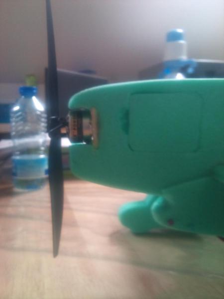

Elkojote Opublikowano 30 Września 2014 Opublikowano 30 Września 2014 A co ze skłonem silnika bo na zdjęciach nie widać ? nie ściągnął cie silnik na glebę ??
skrzydlaty smok Opublikowano 30 Września 2014 Opublikowano 30 Września 2014 AWOT gdzies napisal ze skon dal 3 stopniowy,i chyba na pierwszej stronie zapodal foto,wiec tym sie zasugerowalem,
Marcin K. Opublikowano 30 Września 2014 Opublikowano 30 Września 2014 Ja mam sklon też ok 3*, robiony na oko:) ale lata jak po sznurku. Expo nie ma nic do sc. Zastosowalem tak wysoki procent że względy na wielkość steru i jego ogromną skuteczność. Tak by mi sie przyjemniej latalo a nie żeby skakał jak bym miał sprzęt nieproporcjonalny. A sc ustawiam tak by model szybowal spokojnie

awot Opublikowano 30 Września 2014 Autor Opublikowano 30 Września 2014 Grzegorz, moje modele tez się tak zachowywały. W STC niby wyważenie było ok a model wlókł nisko ogon. Doszedłem w końcu do wniosku, że model najpierw musi się sam nauczyć latać i dopiero wtedy można nim sterować. W MAGNUM skłon silnika wynosi 3 stopnie (tak jak jest na planach). W pierwszych lotach za bardzo go wieszałem na śmigle i latanie nie było fajne. Później pilnowałem się żeby mieć trochę prędkości i model zaczął latać sam. Najlepiej lata przy bezwietrznej pogodzie. Sam dopiero uczę się latać modelami więc skoro opanowałem MAGNUM to model musi być łatwy do opanowania. W kwestii ustawień EXPO napiszę tylko tyle, że aparatura, której używam do sterowania MAGNUM nie posiada takich wynalazków. Tylko cztery kanały i cztery trymery. Wychylenia sterów regulowałem na dźwigienkach. Postaram się jutro zmierzyć jakie mam wychylenia sterów. Pozdrawiam. Rafał.
