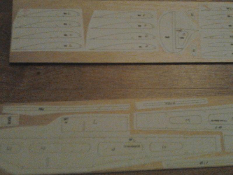

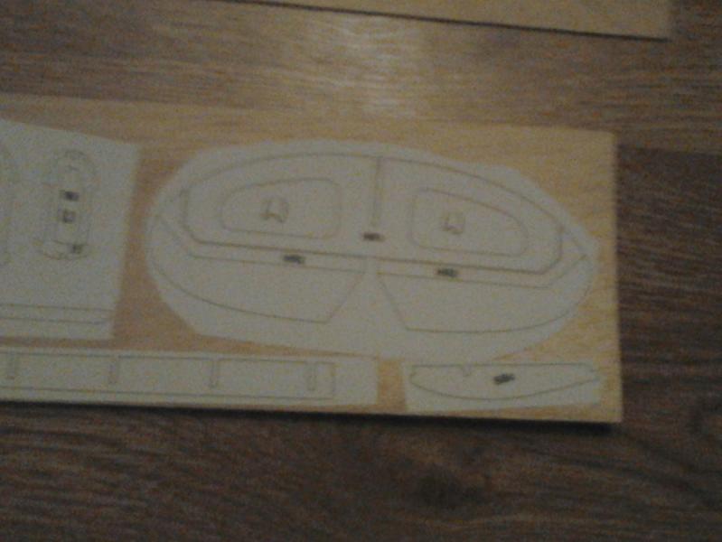

JarekJ121 Opublikowano 18 Września 2014 Opublikowano 18 Września 2014 Witam wszystkich bardzo serdecznie. Jestem nowicjuszem na tym forum jak i w budowaniu modeli z balsy czy sklejki. Do tej pory sklejałem głównie karton i plastik ale zawsze gdzieś w podświadomości miałem myśl aby zbudować model z drewna a jakby jeszcze mógł latać cudo! Więc znalazłem ciekawy planSpitfire Mk IIa (podobno) i rozpocząlem budowę dziś wieczorem.Wszystko naklejone na balsę 1,5 mm. Czekam do jutra aż wyschnie. Pozdrawiam Jarek.
robertus Opublikowano 19 Września 2014 Opublikowano 19 Września 2014 Jak to jest balsa szerokości 100mm to to bardzo mały modelik. Jakie ma wymiary?
dukeroger Opublikowano 19 Września 2014 Opublikowano 19 Września 2014 Z tym naklejaniem na balse to tez trochę nie tak, poczytaj na forum o technikach przenoszenia rysunków na balse
JarekJ121 Opublikowano 19 Września 2014 Autor Opublikowano 19 Września 2014 Jak to jest balsa szerokości 100mm to to bardzo mały modelik. Jakie ma wymiary? Tak rozmiary modelu to 50 cm rozpietosci i okolo 40cm dlugosci. Taki model na poczatek. Z tym naklejaniem na balse to tez trochę nie tak, poczytaj na forum o technikach przenoszenia rysunków na balse Wiem czytalem o tym ale przyzwyczajenie z kartonu wzielo gore. Nastepny juz zrobie jak nalezy.

JarekJ121 Opublikowano 19 Września 2014 Autor Opublikowano 19 Września 2014 to ze poleci to przy takiej determinacji pewne, pytanie ile bedzie trwal lot i czy da sie wykonac ponownie moze pomysl o tym zeby rownolegle jakies depronowe TOTO popelnic, bedziesz sie mial gdzie uczyc bo balsowy model duzo mniej wybacza Dla mnie najważniejsza jest nauka na tym modelu, jak to się wszystko składa, jak rozmieszcza się elektronikę żeby wszystko to co powinno się ruszać ruszło się prawidłowo. A co do lotu może nie będzie trwać długo ale będzie to powód aby zbudować go w większej skali. Jeżeli cały mój zamysł wypali i wystartuje powiększe plany do rozpiętości około 1,2 m i zbuduję go ponownie. Widzę że mogę liczyć w razie jakich kolwiek pytań na Wasze długoletnie doświadczenie. Dzięki pozdrawiam Dzisiaj zacząłem wycinać części. Mozolna robota wieczorna po całym dniu ciężkiej pracy. Niestety małe dzieci więc w ciągu dnia raczej nie ma mowy o poświęceniu sie hobby. Wszystko wycinam skalpelami całkiem ładnie to wychodzi i właśnie dziś dowiedziałem się dla czego nie powinno się naklejać elementów na balsę o czym pisał wcześniej dukeroger, w niektórych miejscach gdzie było trochę więcej kleju skalpel cieżko tnie wyrywa balsę no ale mam nauczkę na przyszłość aby taki wydruk położyć na balsę i lekko acetonem przetzeć aby tusz odbił się na materiale. Już widzę że będzie to wspaniała zabawa
