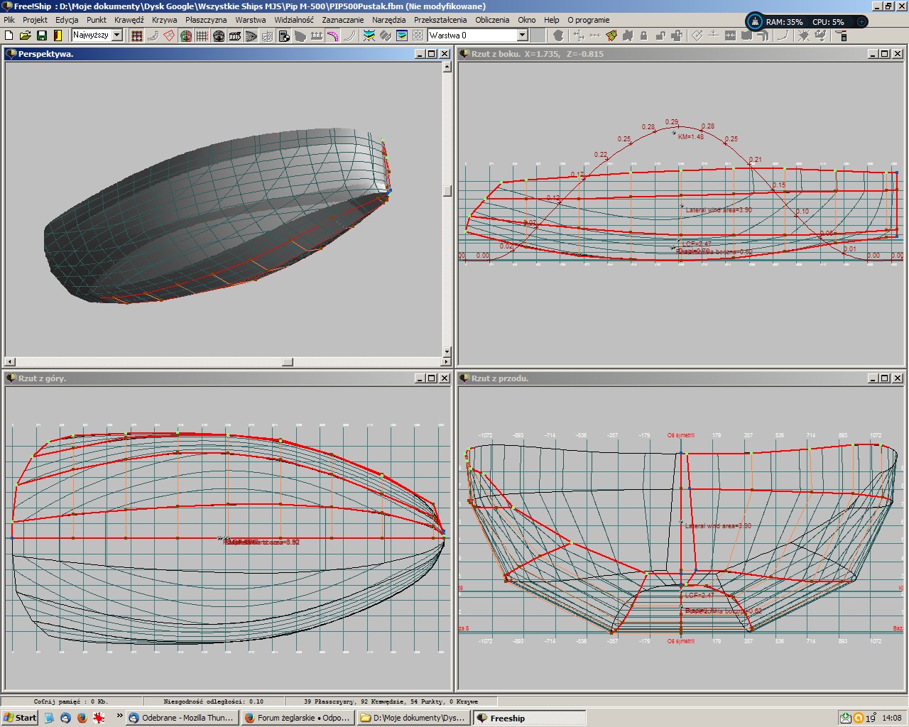

Kilka dni temu Marian Strzelecki pokazał projekt swojego najnowszego kadłuba, wprawdzie 5 m długości i prostokreślny sklejkowiec, ale warto przyjrzeć się jego idei, bo może coś w nim jest nowego i dobrego: http://forum.zegluj.net/download/file.php?id=37522&mode=view. A idea powstała w oparciu o obserwacje konstrukcji Mini 6.50.
Ciekawy jestem różnic miedzy Twoimi modelami Mini, jak już będziesz miał bryłę, no i później na wodzie.
Szkoda, że nie budujesz 2 x większego. To by dopiero była gratka...
Mirku, dziękuję za pustaka.
Zacznę od końca. 2x większy to 8x większe problemy i koszty. Zbudowanie modelu o długości 1.3m, szerokości 0.6 m, z masztem o wyskości 2m i żaglami o powierzchni 1.6 m2  jest sporym wyzwaniem. Niestety model buduję w domu i niechiałbym się narazic na eksmisję. Zima idzie. Co do porównaniaobu modeli, na pewno będzie interesujące. Już przy budowie pierwszego egzemplarza bagaż doświadczeń i dobrych, i złych był spory. Laminując kadłub 01 niejako przy okazji wylaminowałem jeszcze jedną skorupkę (chronologicznie pierwsza). Może kiedyś do niej wrócę. Patrząc z perspektywy pływań, MINI 65 - 01 jest za ciężkie, czy uda mi się następny model zrobić lżejszy. Będę próbował. Już ten modelik dostarczył ogromu pozytywnych wrażeń, a że nie wszystko w nim było tak jak powinno, to w końcu mój pierwszy model szkutniczy. Uczę się.
Kiedyś bardzo uważnie oglądałem konstrukcję PIP-a, ciekawy jacht, podobnie jak "pustak". Ładne to to nie jest, ale warto eksperymentować. Konstrukcje oparte na powierzchniach rozwijalnych nie są złe. W dużym i małym żeglarstwie jest tyle ciekawych technologii. Być może gdybym chciał tylko zbudować jakiś model jachtu, wybrałbym jakąś sprawdzoną, opływana  konstrukcję i to zbudował. I nie wykluczam, że mógłby to być jakiś prostokreślny sklekowiec (np. JIF-65). Odpadło by sporo kłopotów. Być może jeszcze mniej kłopotów (chociaż to nie jest takie oczywiste) miałbym decydując sie na "gotowca", ale to ze względu na moje credo modelarskie jest wykluczone. Straciłbym całą radość tworzenia. To tak jakby smakować  czekoladę za szybą.
