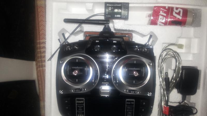

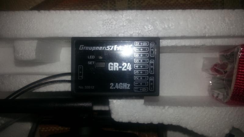

Przemek1979 Opublikowano 28 Listopada 2014 Udostępnij Opublikowano 28 Listopada 2014 Do odbiornika gr -24 nie pasują mi wtyczki co teraz mi robić? Kupilem nowe radio i już mam dosyć Odnośnik do komentarza Udostępnij na innych stronach Więcej opcji udostępniania...
idfx Opublikowano 28 Listopada 2014 Udostępnij Opublikowano 28 Listopada 2014 jakie wtyczki ? Odnośnik do komentarza Udostępnij na innych stronach Więcej opcji udostępniania...
cZyNo Opublikowano 28 Listopada 2014 Udostępnij Opublikowano 28 Listopada 2014 mi pasują. dziwne ale podejrzewam że jestli chodzi o wtyczki do serw to możesz mieć je w standardzie futaby a nie JR. Mała operacja nozykiem powinna rozwiązać problem. No chyba że chcesz wpiąć całkiem inne wtyczki - to sie nie dziwie że nie będą pasować. 1 Odnośnik do komentarza Udostępnij na innych stronach Więcej opcji udostępniania...

Przemek1979 Opublikowano 28 Listopada 2014 Autor Udostępnij Opublikowano 28 Listopada 2014 Dziękuję operacja nożykiem pomogła. Odnośnik do komentarza Udostępnij na innych stronach Więcej opcji udostępniania...
MaciekK Opublikowano 19 Grudnia 2014 Udostępnij Opublikowano 19 Grudnia 2014 A co było operowane ? Odnośnik do komentarza Udostępnij na innych stronach Więcej opcji udostępniania...
robertus Opublikowano 19 Grudnia 2014 Udostępnij Opublikowano 19 Grudnia 2014 pewnie wtyczka od serwa. Odnośnik do komentarza Udostępnij na innych stronach Więcej opcji udostępniania...
Przemek1979 Opublikowano 23 Grudnia 2014 Autor Udostępnij Opublikowano 23 Grudnia 2014 Tak wtyczka miała płetwe. Odnośnik do komentarza Udostępnij na innych stronach Więcej opcji udostępniania...
