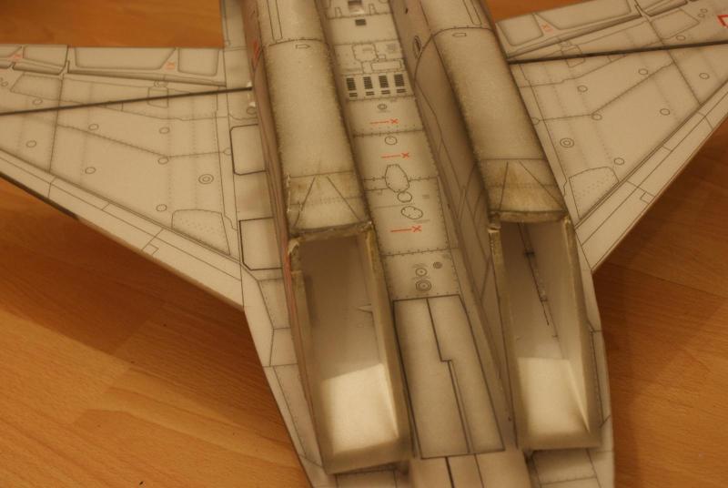

robertus Opublikowano 16 Stycznia 2015 Opublikowano 16 Stycznia 2015 a to na zdjeciach to blyszczaca czy matowa?To matowa, ona raczej taka satynowa bardziej jakby jest.

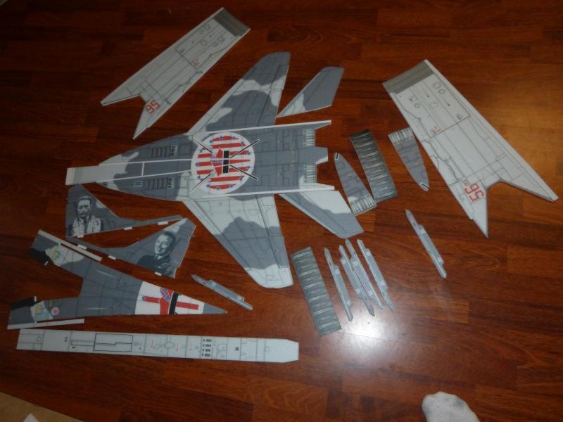

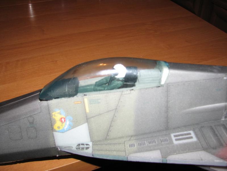

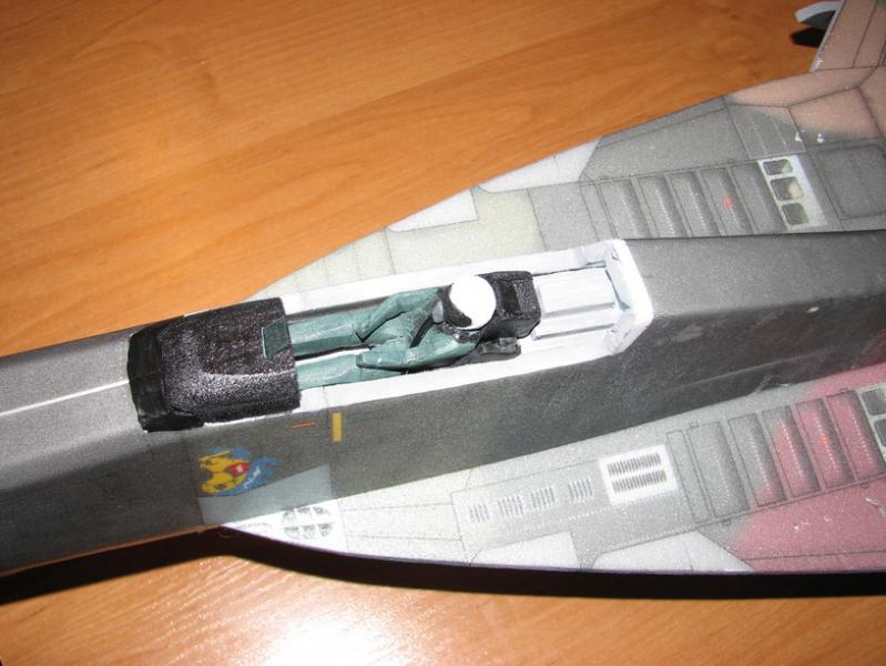

sławek Opublikowano 17 Stycznia 2015 Autor Opublikowano 17 Stycznia 2015 Mały postęp ; wnętrze - spodziewałem się większych trudności z powodu wąskiego miejsca więc zrobilem "byle było coś widać" a szkoda bo widzę że dało by się zrobić coś więcej.... Pilot z jednego klocka różowego styroduru I przymiarka kabiny - to tylko test zgodności wytłoczki ze starego kopyta innej 29tki kolejna będzie wytłoczona na nowo

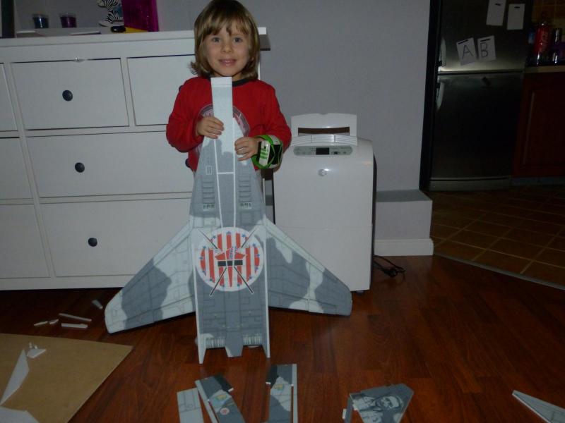

Mark3 Opublikowano 17 Stycznia 2015 Opublikowano 17 Stycznia 2015 Dziśiaj przy pomocy małych rączek wyćiełem wyćinankę Pilot bomba

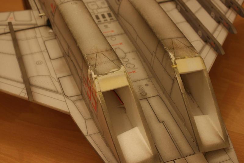

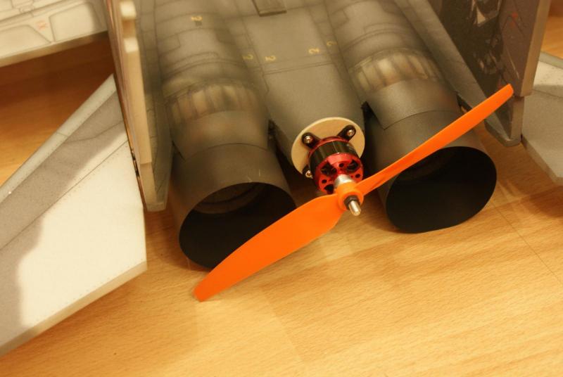

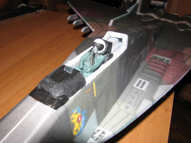

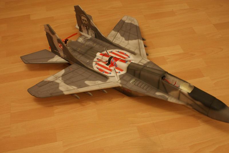

pilot71 Opublikowano 18 Stycznia 2015 Opublikowano 18 Stycznia 2015 Model oblatany, lata świetnie, brakowało mi tylko steru kierunku, bo na dużych kontach natarcia nie chce się słuchać sterów. Podczas drugiego lotu okazało się, że wysypały mi się zębatki w serwie, co skończyło się twardym lądowaniem, ale już wszystko naprawione i odmalowane. Wymieniłem serwa na mocniejsze, a jutro pokombinuję nad sterami kierunku. Poza tym podczas oblotu odpadła prowizoryczna owiewka kabiny, muszę chyba szybko zrobić właściwą z plexy. Okazało się również, że mocowanie śmigła na oring nie jest najlepszym rozwiązaniem więc teraz jest już zamocowane na sztywno. Skoro model lata, należało by go wykończyć więc poza kabiną muszę dorobić dysze wylotowe oraz jakieś atrapy uzbrojenia. Oto link do filmu: http://youtu.be/38T6UZ6lpIo poniżej są zdjęcia po twardym lądowaniu:
Makamar11 Opublikowano 18 Stycznia 2015 Opublikowano 18 Stycznia 2015 Jakie wyposażenie włożyłeś do miga i jaka była waga do lotu. Gratuluję oblotu
robertus Opublikowano 19 Stycznia 2015 Opublikowano 19 Stycznia 2015 Pięknie wyszedł z ręki. W którym miejscu masz SC?
pilot71 Opublikowano 19 Stycznia 2015 Opublikowano 19 Stycznia 2015 Dzięki dzięki, sam byłem lekko zdziwiony, że tak gładko poszło. Elektronika jaka była w modelu podczas oblotu i SC opisuję poniżej: -silnik HD 2826 1380 KV (na śmigle GWS 8:6) -regulator robbe 20 A -pakiet 3 S 1300 mAh (zamiast opisanego wcześniej 3 S 800 mAh) -SC około 2 cm przed początkiem steru kierunku -serwa to HXT 500 (ale nie wytrzymały obciążeń podczas akrobacji więc wymieniłem je na SAVOX SH 0253 digital) -waga do lotu to 413 g model pewnie jeszcze nieznacznie przytyje ponieważ chcę zrobić ruchomy ster kierunku.

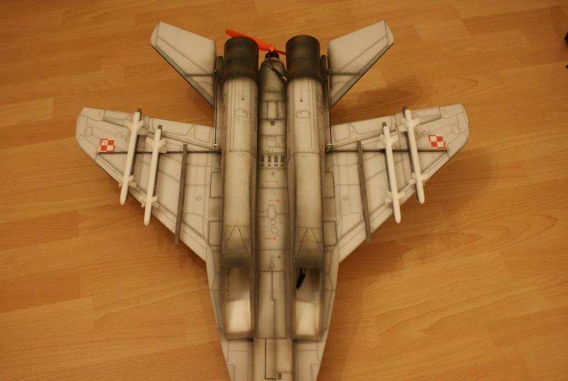

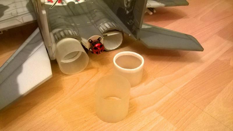

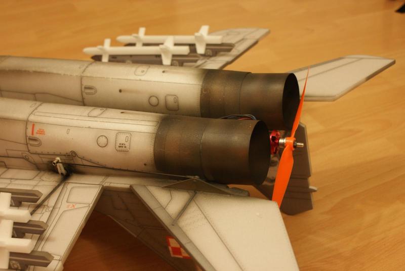

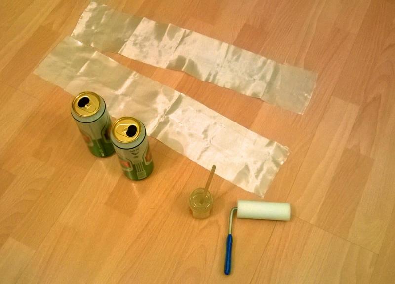

pilot71 Opublikowano 22 Stycznia 2015 Opublikowano 22 Stycznia 2015 Po oblocie postanowiłem dokończyć budowę, na pierwszy ogień poszły dysze wylotowe. Oblaminowałem dwie puszki tkaniną 30 g. Nie obyło się oczywiście bez aerografu. Wykonałem również dwie pary rakiet z depronu. Następny będzie kokpit i owiewka kabiny. Fotki poniżej:
Elkojote Opublikowano 22 Stycznia 2015 Opublikowano 22 Stycznia 2015 Piękny model bardzo ładnie to wszystko urobiłeś , a co do oblotu ... jak ktoś tak kontroluje model to chyba zawsze udany czy jak ???

pilot71 Opublikowano 25 Stycznia 2015 Opublikowano 25 Stycznia 2015 Mi się leń włączył i coś się nie mogę zabrać za kabinę. Dokończyłem za to uzbrojenie. ps: Marek, klej to szybko i w górę, ciekaw jestem jak działa to oświetlenie

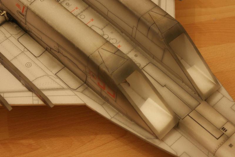

marek rokowski Opublikowano 27 Stycznia 2015 Opublikowano 27 Stycznia 2015 Osłona radaru na miejscu i częściowo pokryty "brzuszek"
