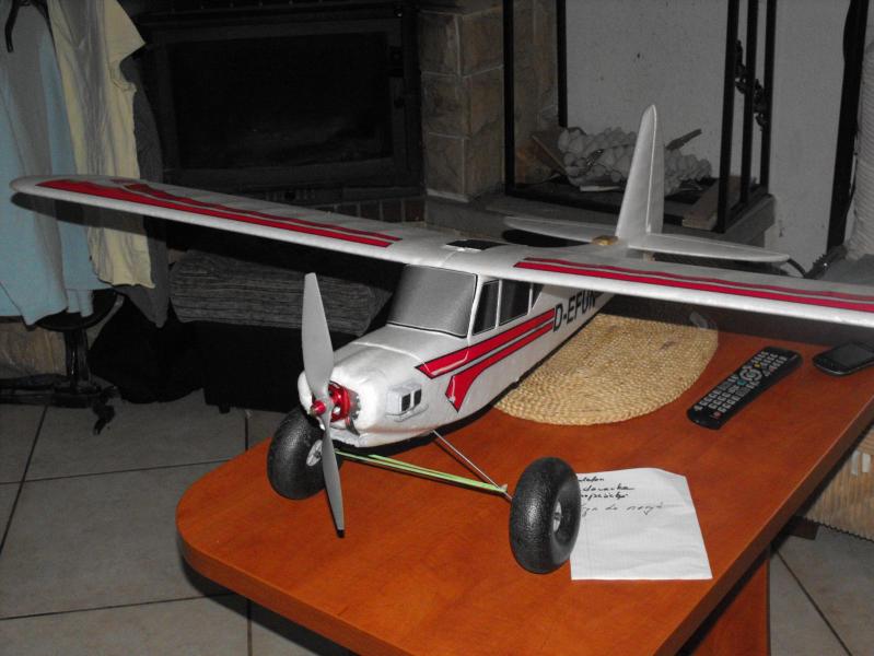

bfis Opublikowano 21 Grudnia 2014 Opublikowano 21 Grudnia 2014 Fan Cub Ja w swoim użyłem takiego http://www.perfecthobby.pl/3423-silnik-3f-emax-gt-2218-09 i wystarcza . Silniki E-max serii GT są praktyczne z uwagi na swoje uniwersalne mocowanie . W Fan Cubie potrzeba silnika z mocowaniem od strony osi ( za wręgą). Mój model wygląda tak:
Elkojote Opublikowano 21 Grudnia 2014 Autor Opublikowano 21 Grudnia 2014 Bardzo ładny ! i nie masz jakiegoś odczucia braku mocy ?? lata ok ??
