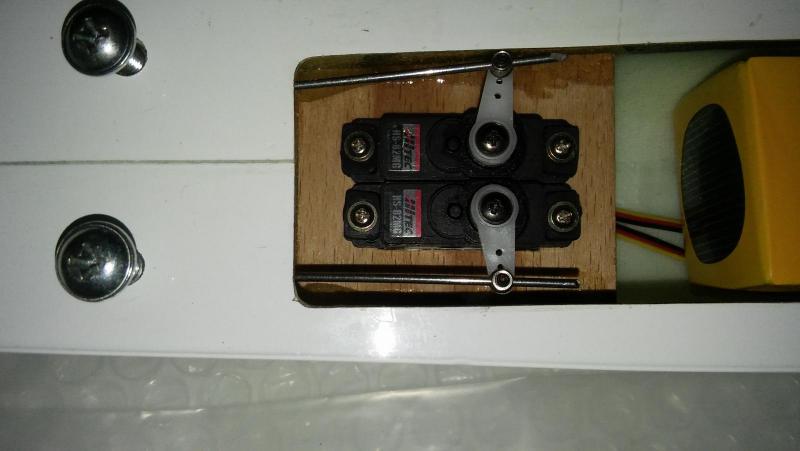

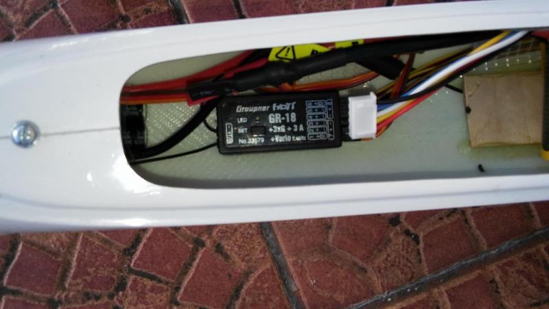

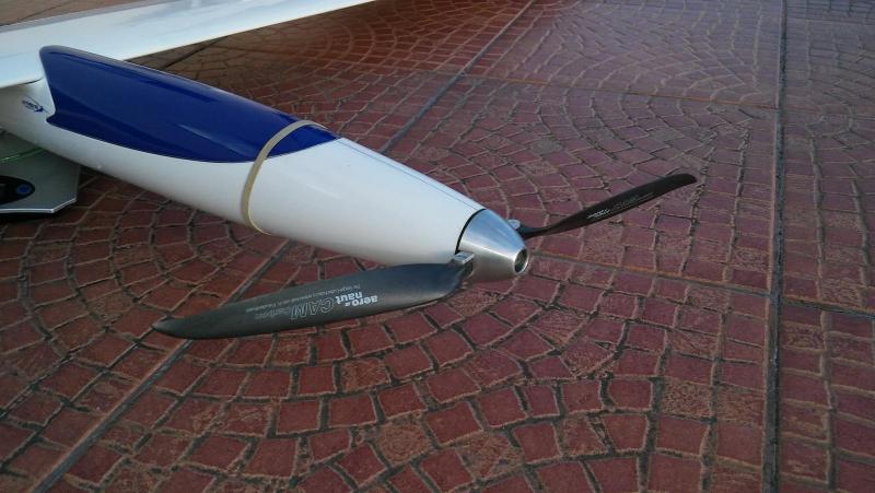

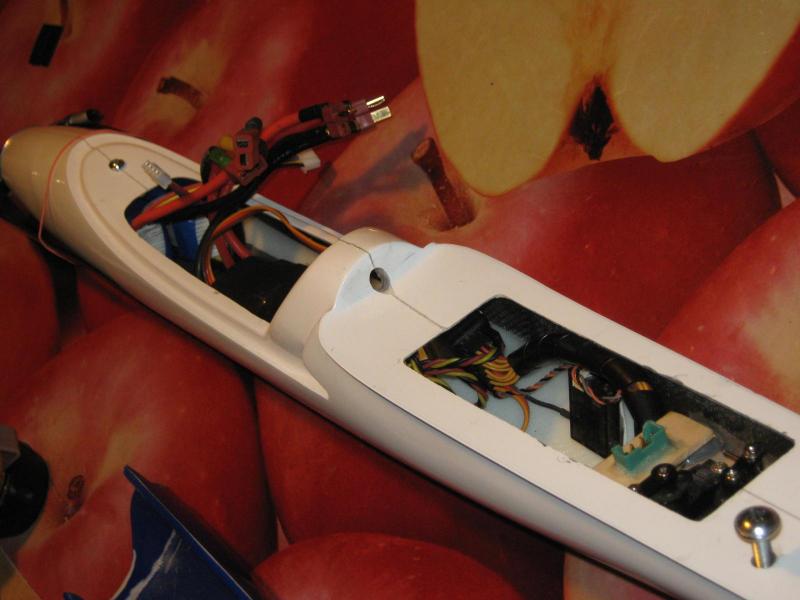

S.Papa Opublikowano 6 Czerwca 2016 Opublikowano 6 Czerwca 2016 Piotr wywołał mnie do tablicy, więc podzielę się swoją konfiguracją.Fascination V ARF Topmodel.cz usterzenie motylkowe Prop: Aeronaut CAM CARBON 13x8 Kołpak: MPJet alu TURBO 40/5.0/8 Silnik: Turnigy GliderDrive SK3 Competition Series - 3858 - 4.6 840kv ESC: HobbyKing YEP 80A (2-6S) SBEC Brushless Speed Controler Baterie: Zippy Compact 4S 3300 mAh 35C Odbiornik: GRAUPNER/SJ HOTT GR -18+3XG+3A+VARIO Sensory: GRAUPNER/SJ HOTT VARIOMETR Serwa: 6xHitec HS-82MGModel doskonale wyważył się pakietem, SC w odległości 110mm od natarcia płataWaga RTF:
Sage Opublikowano 6 Czerwca 2016 Opublikowano 6 Czerwca 2016 A to przepraszam. U Was na ogonie jest V-ka czyli lzej. A i srodek ciezkosci macie mocno inny z tym podanym tu w watku. Slawku a nie pamietasz ile Piotra wazy ? Zastanawiam sie skad ja wzialem to 3300g ?? PS Slawek dobrze byloby popychacze V-ki umiescic na krotszym ramieniu (pierwsza dziurka na orczyku od osi obrotu albo I jeszcze blizej) aby w pelni wykorzystac mozliwosci serwa

Sage Opublikowano 6 Czerwca 2016 Opublikowano 6 Czerwca 2016 Tomasz, SC moge potwierdzic. Nasz kolega z lotniska, ktory nabyl model jako pierwszy, oblatal go na ustawieniach producenta. Gdzies ok 80cm. Pamietam mam nawet zdjecie zrobione przed oblotem, moze je znajde, jak blisko silnika musial umiescic pakiety aby uzyskac taki SC Regulacja modelu wykazala koniecznosc przesuniecia SC az do wspomnianych 110mm ! Ten sam pakiet powedrowal prawie pod skrzydlo !

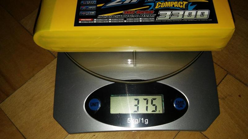

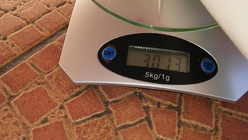

S.Papa Opublikowano 7 Czerwca 2016 Opublikowano 7 Czerwca 2016 Zważyłem pakiety i okazuje się, że bez problemów mogę zejść z wagą poniżej 3000 gramów

Oko 007 Opublikowano 7 Czerwca 2016 Opublikowano 7 Czerwca 2016 Zrobiłem próby jaki pakiet do jakiego sc i wyszło następująco -Wyważenie na 100 mm = pakiet o wadze 260 g= waga modelu do lotu 3130 g -Wyważenie na 95 mm =pakiet o wadze 320 g = waga do lotu 3190 g -Wyważenia na 90 mm = pakiet o wadze 380 g = waga do lotu 3250g więc albo zostają takie pakiety albo pruć wyposażenie i przenosić pakiet bardziej pod skrzydło.
