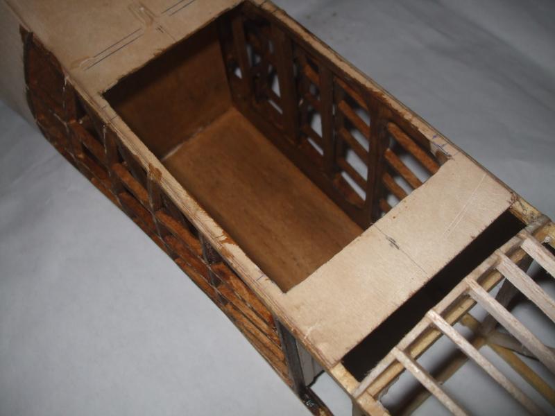

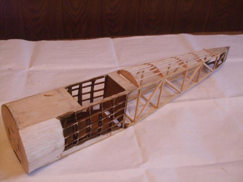

Witam serdecznie grono kolegów współmodelarzy. Po ukończeniu santa marii i długiej przerwie postanowiłem wrócić do latania :D .
Padło na WW1. Tak jak w temacie model powstaje w oparciu planów z ebay jest to model półmakiety, będę się starał o wykonczenie jak najbardziej makietowe z dużą dbałością o szczegóły, czy się uda czas pokaże. Niektóre elementy będą deczko zmodyfikowane nie naruszająckonstrukcji nośnej tak aby najefektowniej przypominał orginał. Będę się posiłkował zdięciami oraz materiałami znalezionymi w necie.
Dane:
długość 73cm
rozpiętość 100cm
waga w planach 2-3 lbs
bebechy:
serva 4 x tower pro 9g
lipol 2000mAh
regiel 30A
silnik ? dobiore potem
Model będzie bardzo rzadko w powietrzu jeżeli poleci to sporadyczne rekreacyjne latanie.
Niestety posiadam ubogi warsztat, dlatego detale moga nie być dostatecznie  zadowalające.Jako że jest to mój pierwszy model tego typu uwagi i porady bardzo mile widziane :)

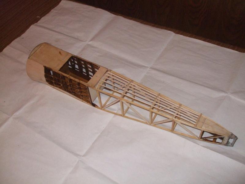

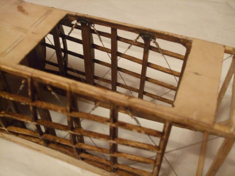

A wiec na dzisiejszy dzień kilka fotek kadłuba:
materiał balsa sosna sklejka aluminium
 przepraszam za marną jakość fotek ale taki aparat :( w realu wyglada to o niebo lepiej.

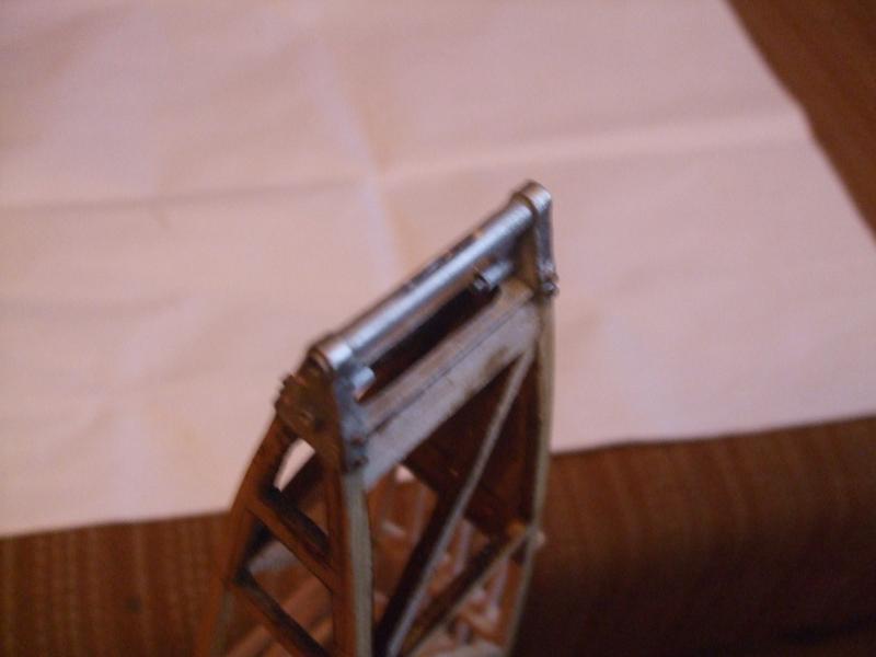

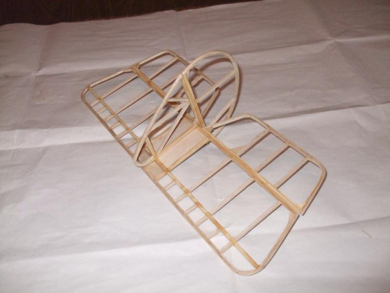

Ciąg dalszy dłubania stateczniki
Panowie i tu pytanie do was czym łączyć trwale aluminium spawanie odpada bo robi się miękkie, może doradzicie mi jakiś klej lub sprawdzony patent
byłbym bardzo wdzięczny

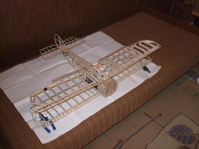

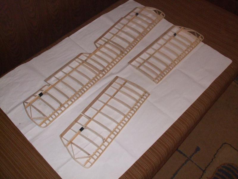

Doszły oba płaty, przy tej skali składane skrzydełka są chyba zbędne.
Witam widzę że temat jeszcze zdechnięty :P  i nie dowiedziałem się nic na temat łączenia aluminium no ale cóż kontynułuję.

Witaj Lucjan cieszę się że zawitałeś w moich skromnych progach. Pytanie może i banalne ale doświadczony kolega zawsze coś ciekawego podpowie.
Dokładnie chodzi mi o goleń płozy ogonowej, chcę ją wykonać w następujący sposób: blacha 1mm wygięta w u w którą wchodzi płoza. Od góry nawiercona dziurka i w to trzeba jakoś solidnie wkleić rurkę 2mm.
Mocowanie musi być dobre ponieważ na tym ma się trzymać praktycznie cała płoza.Prubowałem lutować alum weld, niestety okazało się wielką kichą, spoiwo się nie roztopiło, stopiła mi się rurka :( .
Myślałem o jakiejś żywicy lub kleju dwuskładnikowym, lecz nie mam do końca pewności może kolega coś podpowie. Chodzi mi tylko o dość mocne połączenie aby płoza nie odpadła przy lądowaniu

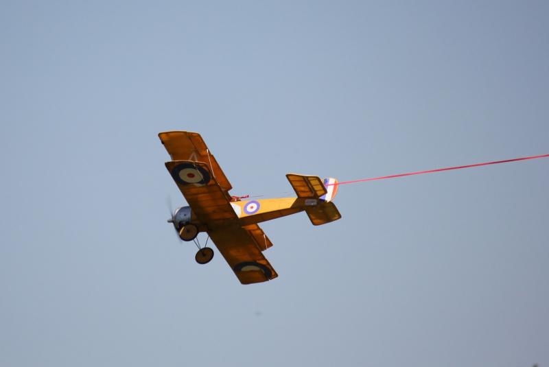

A to PUP naszego  szefa wszystkich szefów ,Rainera Handta.Skala jak twój , żeberka skrzydeł sklejka ażurowana ,reszta klasyka.

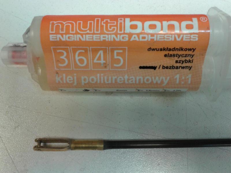

Witaj !
Użyj tego kleju  który  jest na zdjęciu . Jest to profesjonalny klej  , używam go , jest mocny , skleja prawie wszystko , ja przyklejam  nim   także końcóweki do popychaczy !! .
Na stronie www.multibond.pl znajdż lokalnego dystrybutora   i zamów u niego.
Powodzenia Lucjan
Panowie dzięki za podpowiedzi napewno wezmę to pod uwagę zwłaszcza że mam znikome doświadczenie. Co do wagi to może nie będzie tak żle, najbardziej obawiam się wyważenia.
Kródki nos to niestety problem i napewno będą z tym kłopotyale do rzeczy
płat górny 89g
płaty dolne 78g
kadłub 117g
stery 24g
razem 309 a to zgrubnie wszystkie elementy konstrukcji pomijajac druty.

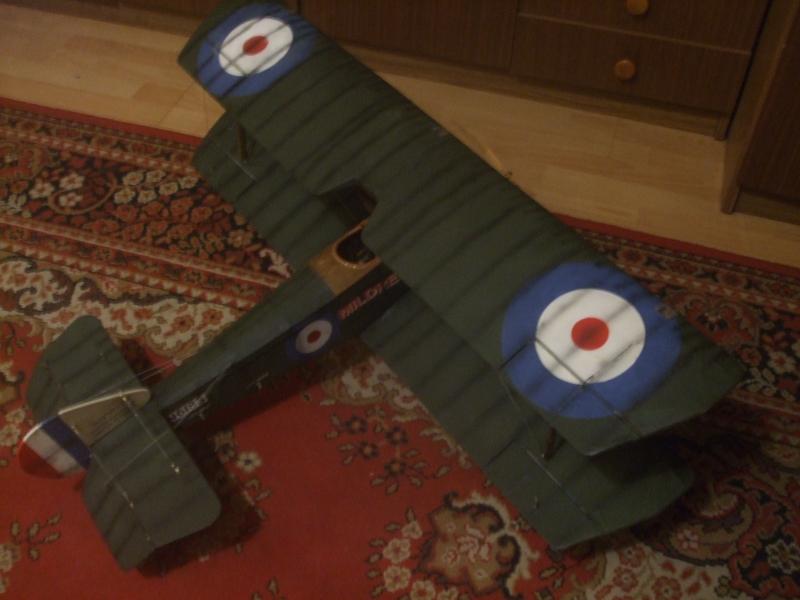

Wracając do relacji wszystko w kupie nabiera wyglądu
Dzisiaj zmasakrowałem trochę drobnicy do kabinki myślę ją pomału wykończyć, potem mogą być kłopoty przy tej skali trochę się nagimnastykuję
ps

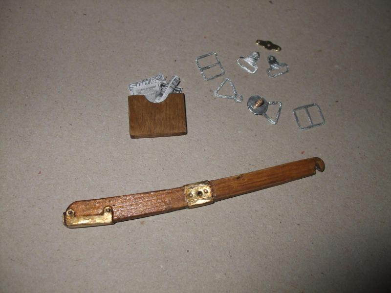

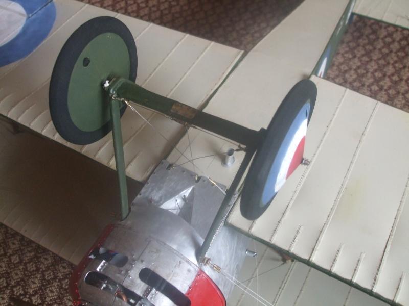

Disiaj dalsza walka z kabinką porobione odciągi i fotelik
Niestety mam pewien problem z rozmieszczeniem dolnych odciągów linek wina planidła, będę się musiał posilić fotkami i jakoś to rozsądnie wykombinować

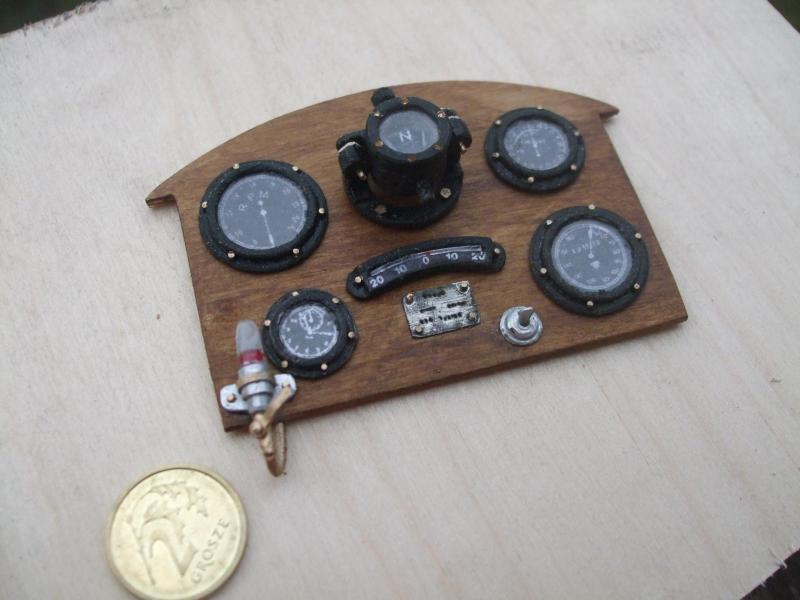

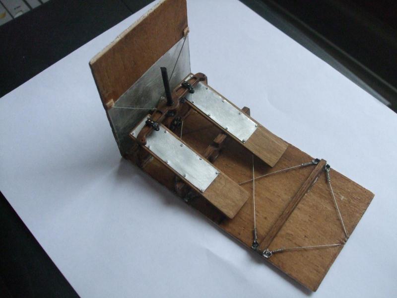

Jak na dzisiaj skończyłem się bawić z decha przyrządów, zajęło mi to 2 dni.
Najwięcej roboty było przy busoli, złorzona jest prawie z 30tu upierdliwych elementów. Przy takiej skali wcale to nie łatwe, myśle że powinna nadawać się do tego starocia ;)
ps

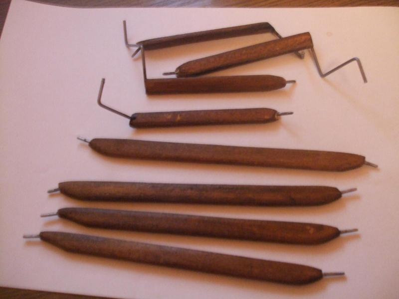

Witam, dzisiaj wsporniki skrzydeł wyszło 45g drut 2mm
z podwoziem i bagnetami skrzydeł będzie pewnie poza 100g nie wiem czy to nie za wiele :(

Ja bym zmienił  to co musi być metalowe niech zostanie ale z drutu możliwie cienkiego resztę prostych elementów wykonał bym z prętami z węgla . Naciągi z linek usztywnią wszystko wystarczająco ;)
Wiitam i pewnie tak zrobię jak doświadczony kolega pisze. Wsporniki wymienie na nowe z drutu 1,5 ale w dalszej części budowy.

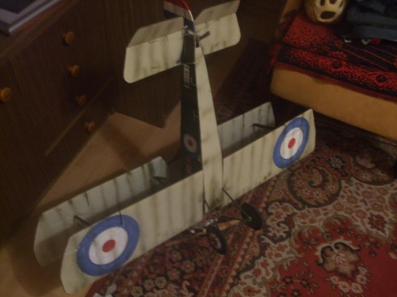

Na razie nie ma co pokazać ale co tam kabinka przybiera na wyglądzie
ps
Małe Dzieło Sztuki. W dwa dni. Impressive.
Bartek bez przesady, w porównaniu z tym co koledzy wyczyniają to malutki pikuś :D

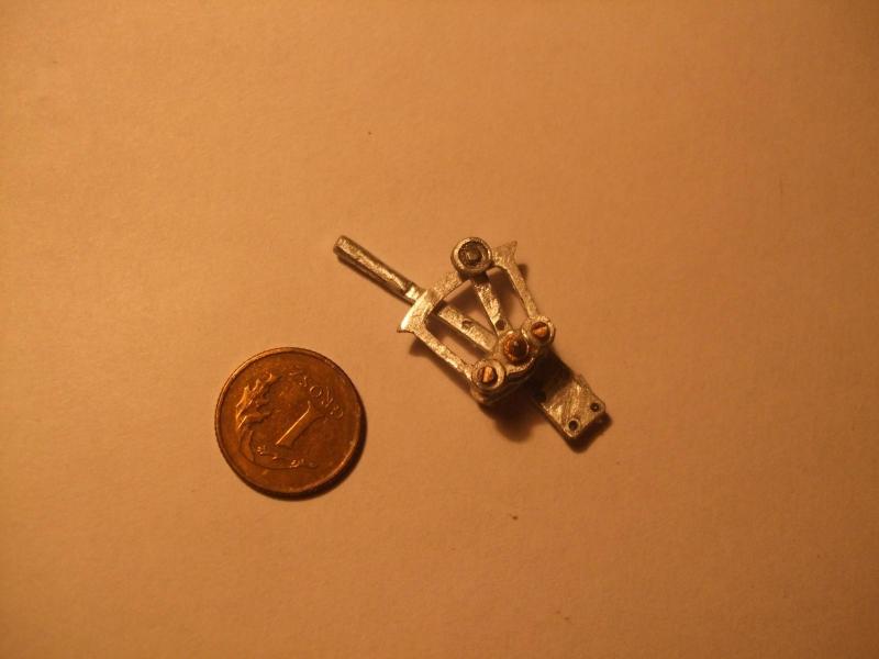

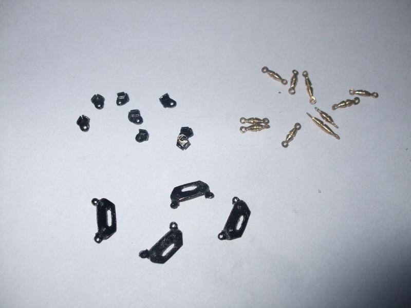

Tak dzisiaj dłubie i wydłubałem takie cuś
ps
