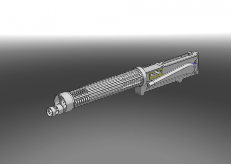

safari28 Opublikowano 10 Maja 2015 Autor Opublikowano 10 Maja 2015 Jaka grubość blaszki? Lutowane czy klejone? Projekt wziąłeś skądś (np: kartonowcy) czy Twój własny? Tak czy siak bardzo ładna robota. Bartek dzieki za uznanie lufa całkowicie zlutowana z blaszki mosiężnej w odpowiednich grubościach gdzie walec lufy wytłoczyłem na kopytku z o,1 mm, przy tej skali z grubszej sie nie dało reszta to sklejka 0,6 i 1,0 Troche to było upierdliwe do zlutowania , niektóre bardzo małe elementy. Najgorsze były do wycięcia [nacinałem ostrym śrubokrętem] i wyprofilowania te boczne żeberka. Co do projektu to mam dosyć dobrą ściągawkę we wszystkich rzutach żrobić sie da ale strasznie czasu zajmuje ps

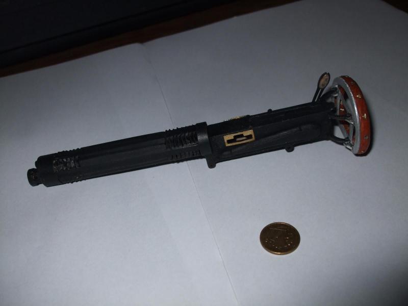

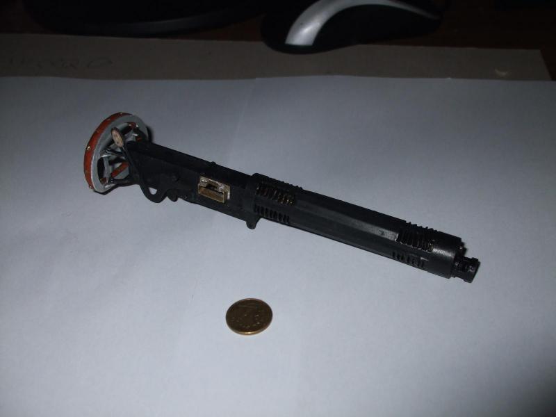

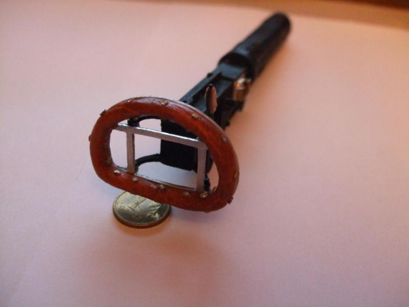

safari28 Opublikowano 26 Maja 2015 Autor Opublikowano 26 Maja 2015 Witam chwile tu nie zaglądałem drobny remont i takie tam. Co do latadła można powiedzieć że skończyłem karabina jeszcze tylko amunicja ale to w najblizszym czasie Na żywca wygląda to o niebo lepiej ps

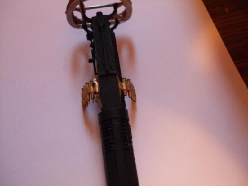

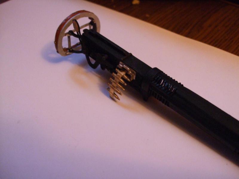

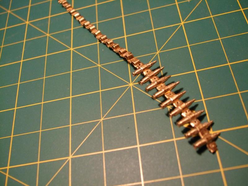

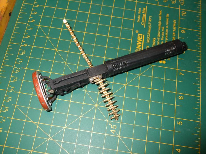

pacek Opublikowano 26 Września 2015 Opublikowano 26 Września 2015 super robota, ale mam małe zastrzeżenie bo przecież w taśmie po wystrzeleniu nie powinno być naoboi
JacekK Opublikowano 26 Września 2015 Opublikowano 26 Września 2015 Pocisków, pocisków... i nie ma. Łuski zostały. Tak jak powinno być przy taśmie parcianej. Co innego segmentowa. Wojtek - w kwestii materiałów - pisz do mnie na priv czego Ci trzeba. A ze zdrowiem powoli dojdziecie do ładu, głęboko w to wierzę.
safari28 Opublikowano 27 Września 2015 Autor Opublikowano 27 Września 2015 Drodzy KOLEDZY po takich wpisach od razu ozdrowiałem dostając weny twórczej !!!! Bardzo mnie cieszy że temat was interesuje i postaram sie was nie zawieść, Mam nadzieję że uda się osiągnąć zamiar i oblatać makietę tej wielkości.Gra jest chyba warta świeczki bo w takiej skali widziałem co najwyżej kombaciaki chyba że się mylę a robię to dość często Bardzo lubię krytykę bo ustrzega mnie przed błędami i czegoś uczy.W modelu są trzy błędy wynikłe z braku porządnego planidła 2 poprawię 1 sie nie da. Bardzo słuszne spostrzeżenie co do łusek prawidłowo w wickersie powinny wyskakiwać . Poprawić to pestka.Opiekując się ciężko chorą babcią znalazłem kompromis po naradzie z rodzinką zabrałem ja do własnej chaty teraz mogę dłubac po 15 minut co kwadrans, Ciężko się skupic w takich warunkach ale spokojnie można cuś podziałać co z tego wyjdzie czas pokaże. Jacek dzięki za wsparcie z materiałów mam praktycznie wszystko brakuje mi tylko farby na pomalunek, zanim do tego dojde napewno gdzieś załatwię Bartek z Ciebie jest modelarski wariat uwielbiam takich ludzi Mateusz jeśli go ukończę pomożesz mi go na hankówce oblatać ps a tera cza ćwiczyć ortografie

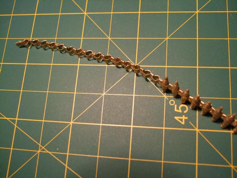

safari28 Opublikowano 9 Października 2015 Autor Opublikowano 9 Października 2015 Witam pomału malutkimi kroczkami wracam do modelu. Teraz powinno być dobrze, pogrzebałem i znalazłem taśma w pupie była metalowa łuski wyskakiwały. Jacek naprowadziłeś mnie na właściwy tor dzięki. Co do taśmy to troche się przyłożyłem chwilę dumałem jak to zrobić ale chyba się udało ps
Vesla Opublikowano 9 Października 2015 Opublikowano 9 Października 2015 Uważaj po podobno raz do roku nawet kij od miotły może wystrzelić, a to cacko na zdjęciach wygląda bardzo poważnie :-)

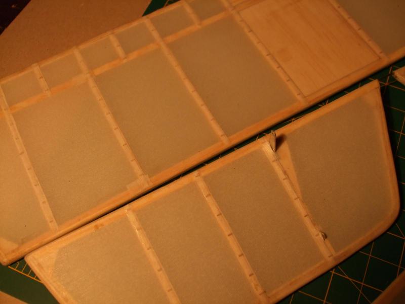

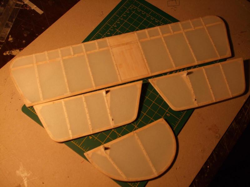

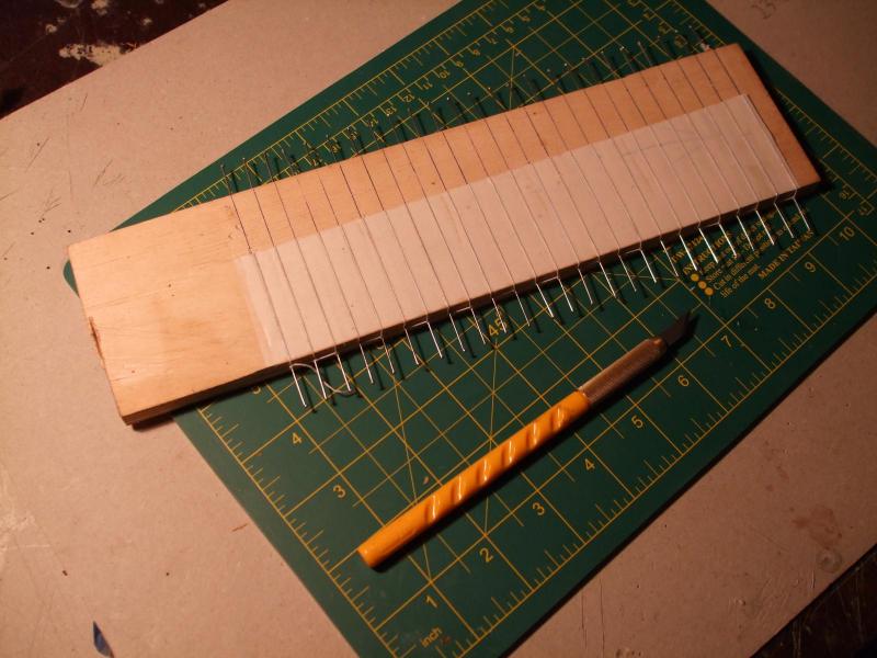

safari28 Opublikowano 8 Listopada 2015 Autor Opublikowano 8 Listopada 2015 Witam szanowne grono dawno tu nie zaglądałam co nie oznacza że budowa stoi w miejscu. Czasu bardzo mało na dłubanie a kolejne pirduły bardzo pracochłonne Tyle udało mi się do tej pory zdziałać, na pierwszy plan poszły szwy. i jeszcze jedno z bliska Mam już prawie skończone płaty ale to w następnym poście ps
