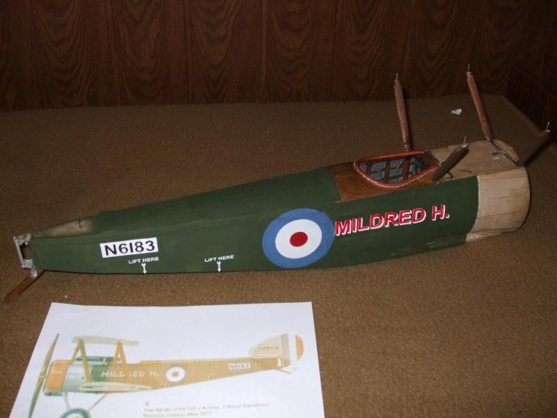

Wreszcie upchałem wszystko w kadłób, tak to mniej wiecej wyszło
Teraz rozmyślam nad bocznymi blachami

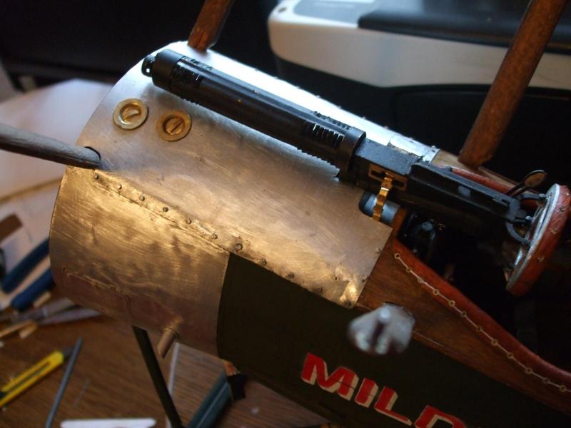

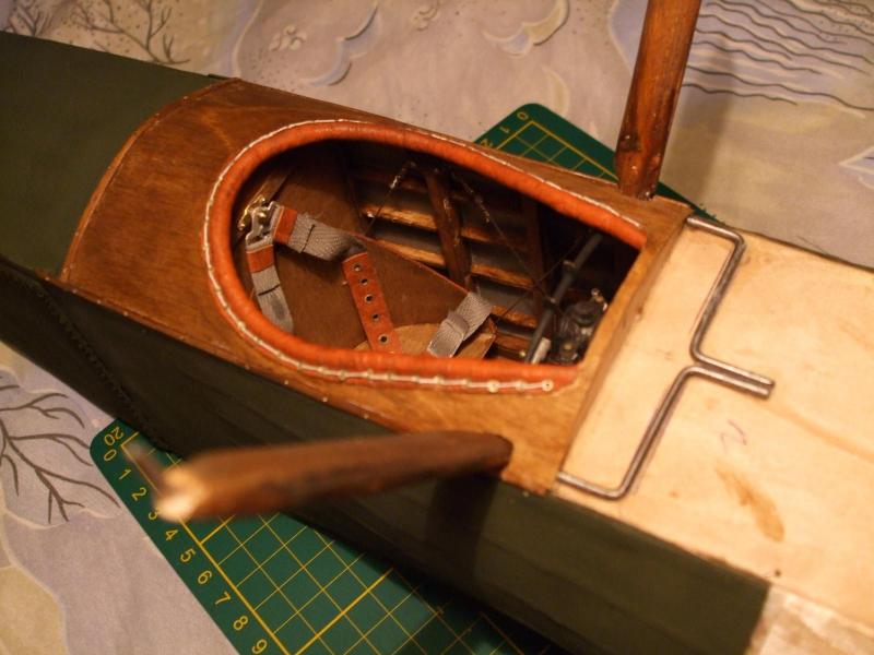

Co to za mini-podkładki dookoła krawędzi kokpitu. Z mosiądzu jakoś wycięte?
 Witam imitacja nitów zrobiona z rurki mosiężnej 1,5 mm poplasterkowana dremekliem na 1mm. Wciśnięte w dermę nastepnie obszyte i podklejone od spodu ca

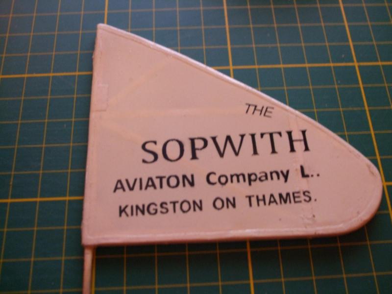

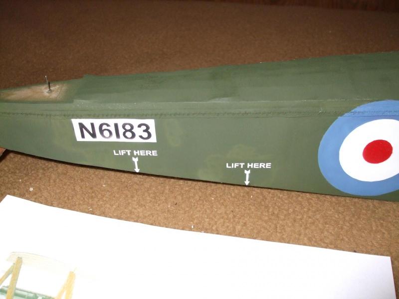

Nareszcie dotarły do mnie farbki wiec wziąłem sie za ster mysle że teraz jest  różnica
jednym słowem ploter ręczny się sprawdził :D

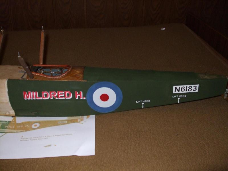

Wracajac do modelu troche pomiziałem kadłób przepraszam za fatalna jakosć fotek w realu to wygląda o niebo lepiej

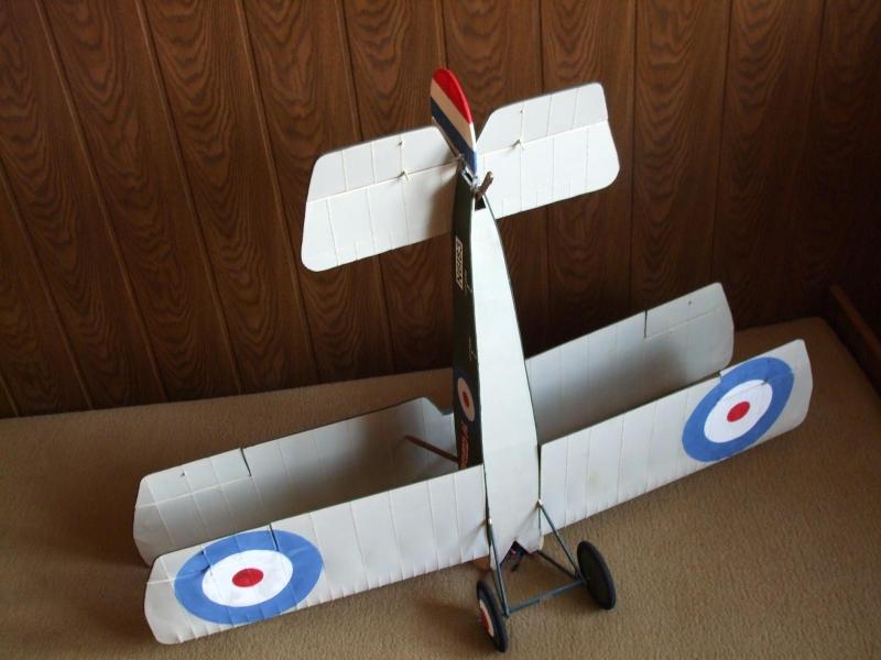

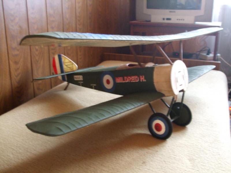

 Witam co do wagi to myślę że 1300g może się zmieszczę ale nie chce zapeszać. Zważyłem człość waży 800g elektronika 320.
Właśnie ukończyłem malowanie, nie mogłem sie powstrzymac i złożyłem szczeniaka do kupy

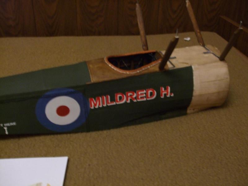

Dalsze mizianie po sylwestrze

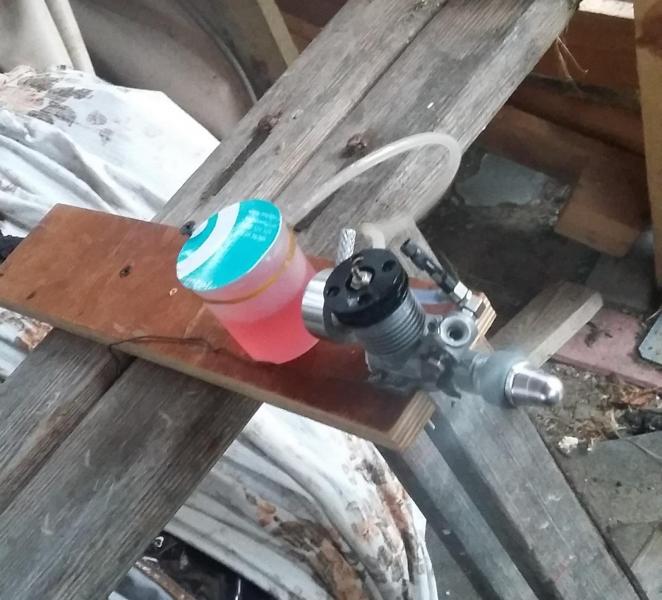

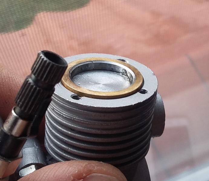

Wojtek pozwolę sobie zamieścić zdjęcia swojego szerszenia, silnik pozytywnie mnie zaskoczył, niedotarty silnik odpaliłem szybciej niż os max -_-
a na te metalowe wióry na tłoku  przymknąłem oko. :wacko:
Zdecydowałeś się na mowy model?
  Patryk te silniki chyba tak mają w moim przed dotarciem lekko blokowało tłok w górnym polożeniu ele po dotarciu wszystko wrócilo do normy. Te opilki to faktycznie porażka mam nadzieję że nie porysowaly ci tłoka i tulei culindra. Ja zawsze przed pierwszym uruchomieniem otwieram cylinder i przepłókujena wszelki wypadek. Nie wiem bo nie mam porównania ale wydaje mi sie że jest bardzo oszczędny i mało spala.

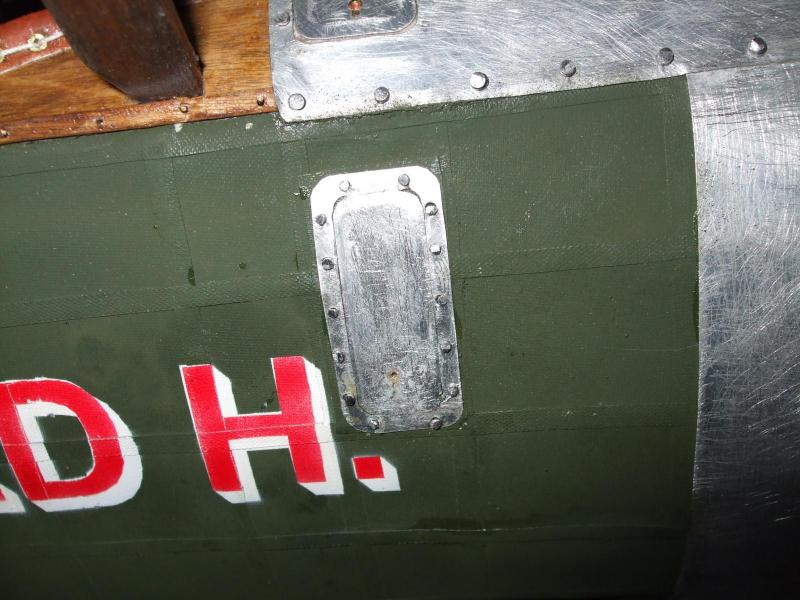

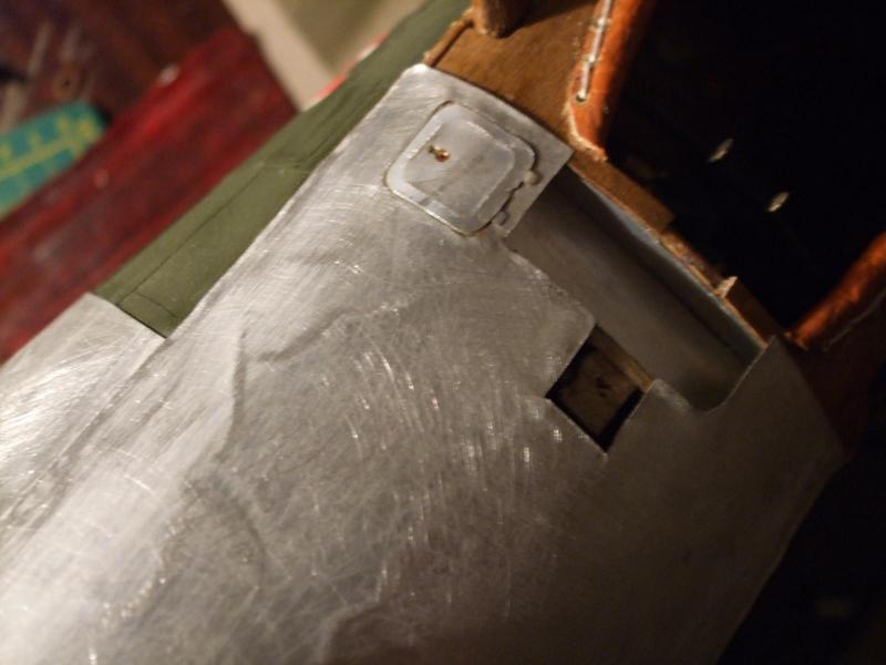

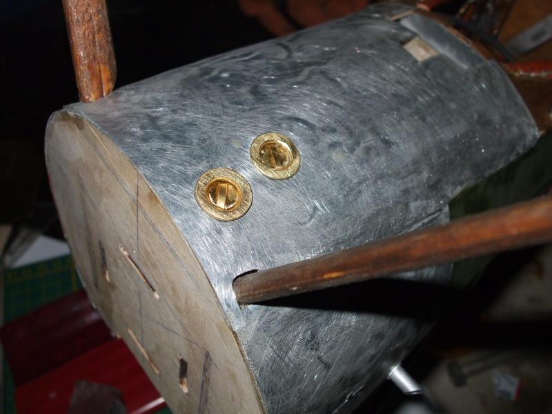

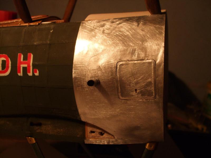

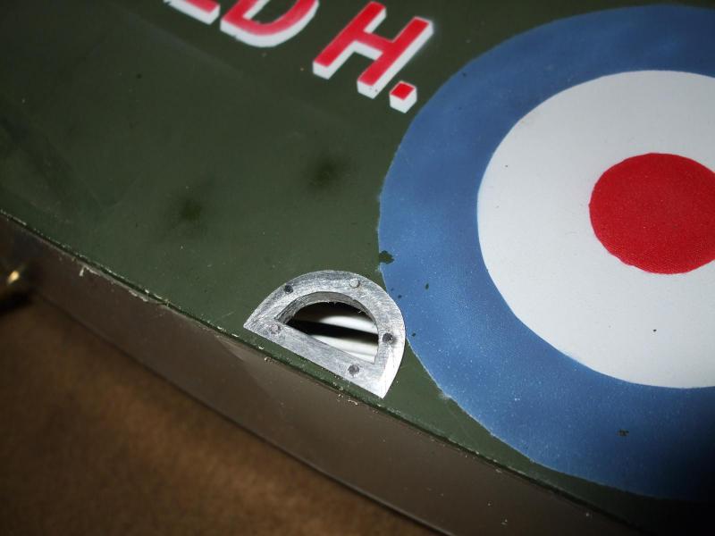

 Wracając do papa zmordowałem boczne blachy tera cza wypić kolejne piwko, pozyskać aluminium i brac sie za kolejne :D
Śliczności. Z czego blaszka, jaka grubość i czym klejona?
Panele aluminiowe w tak niewielkim modelu to dla mnie ewenement
Podziwiam, że udało Ci się osiągnąć taką wagę, jak pisałeś, w modelu o takim poziomie zdetalowania.
 Blacha prosto z puchy wyptostowana przetarta drobnym papierem ściernym.

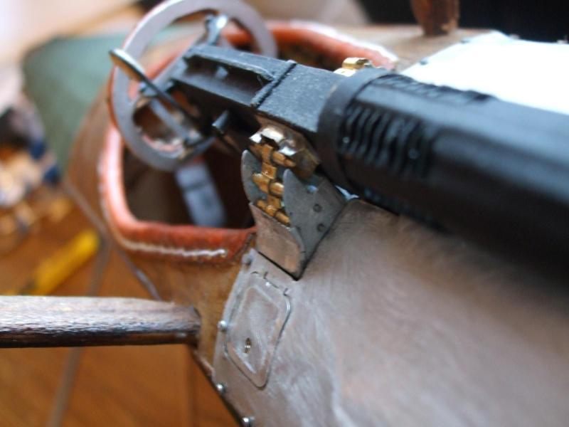

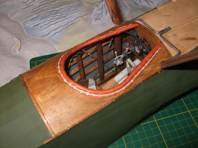

Wracając do tematu  są dalsze postępy wreszcie zakrylem góre i przytwierdziłem vickersa
Troche z tym gimnastyki ale daje rade więcej poklejone mam palce niz samolot :)
Bartek najpierw dopasowywuje szablon z papieru samoprzylepnego, potem naklejam na blaszke i wycinam obrabiając iglakami.

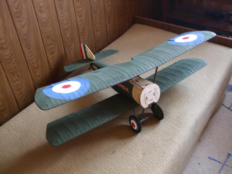

Wracając do budowy malo ale zawsze do przodu. Niestety aparat robi fatalne foty w realu wyglada to o nebo lepiej
