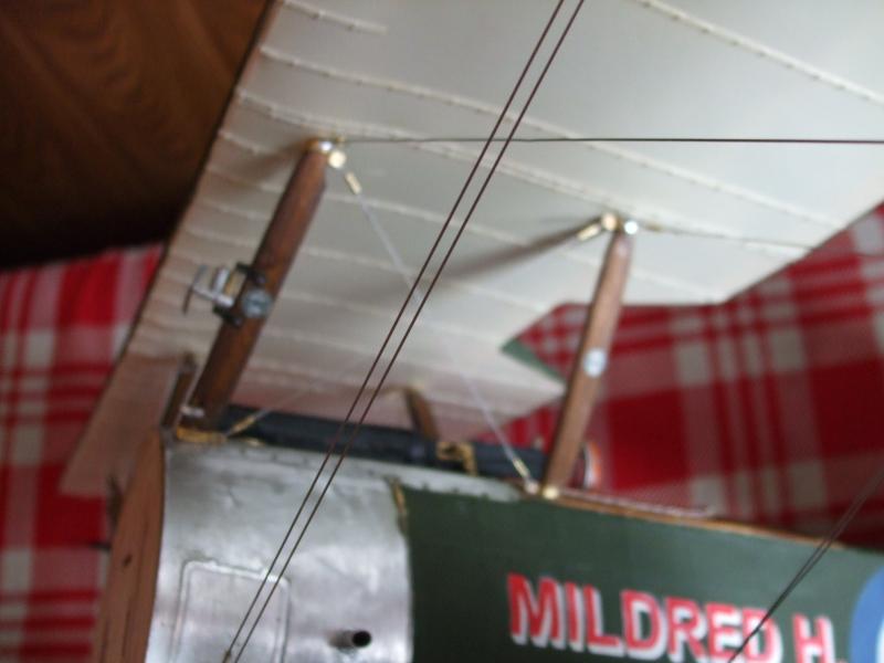

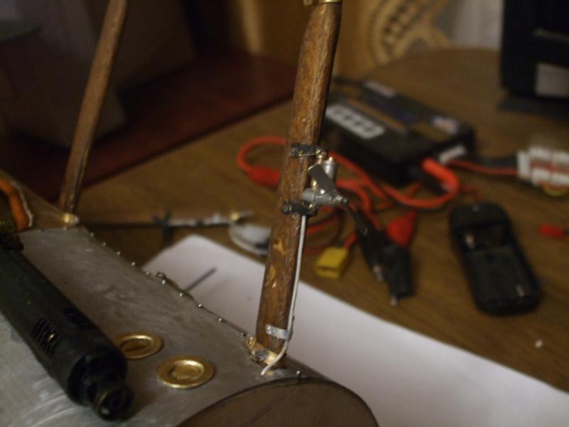

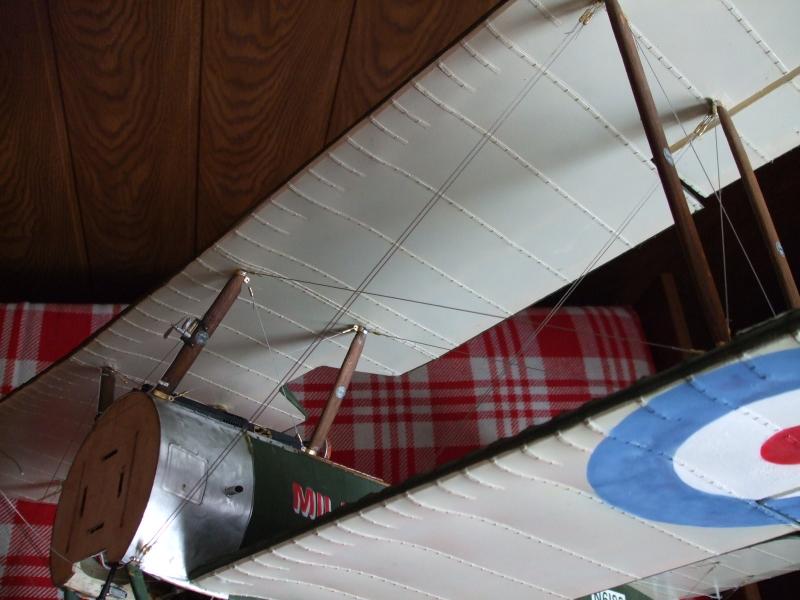

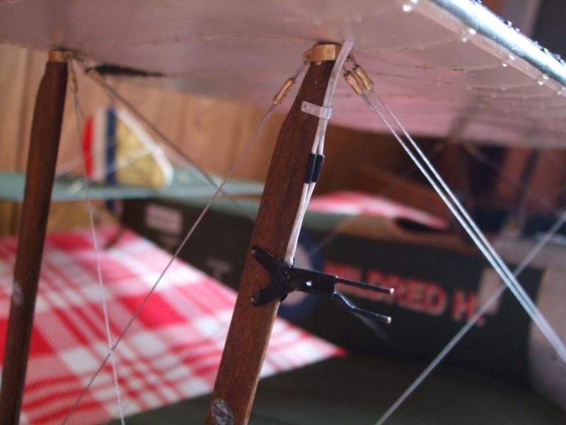

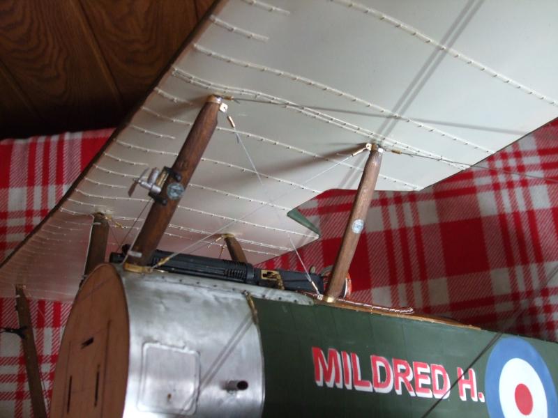

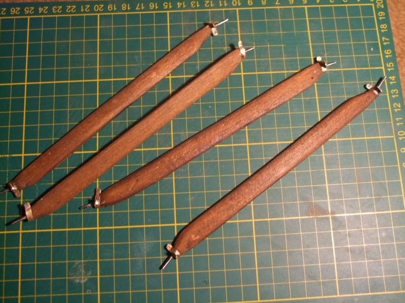

Na dzisiaj pod młotek poszly wsporniki skrzydel zrobiłem uchwyty na olinowanie. Musze przyznać że robota bardzo upierdliwa i czasochłonna, najgorzej było zrobic te nalbliższe kadłuba bo idą w stosunku do skrzydła pod skosem. Polutowane i przyklejone robilem test z linką. Prędzej ona pryśnie niż uchwyty. :)
           Witam dzisiaj tylko tyle, teraz mnie czeka kupa drobiazgów piłowanie i lutowanie.
Jak już to zmorduję bedę się mógł zabierac za składaie wszystkiego do kupy ;)

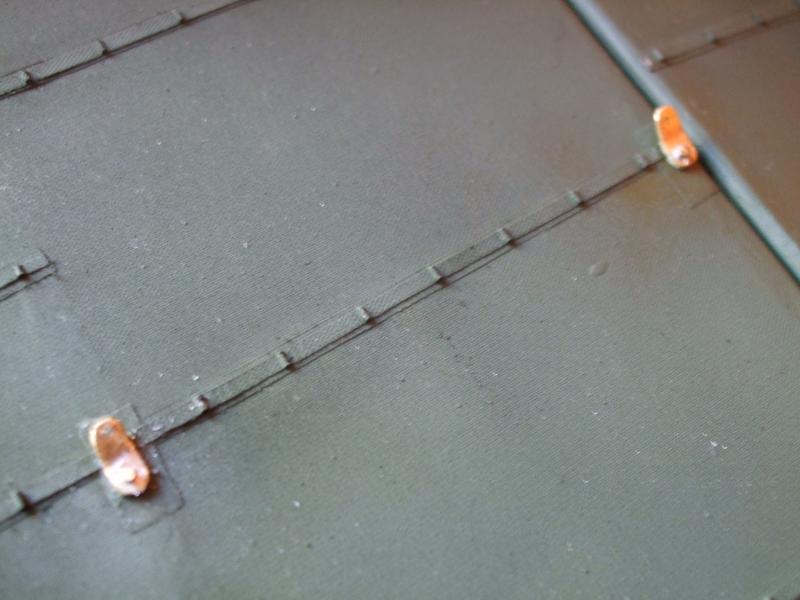

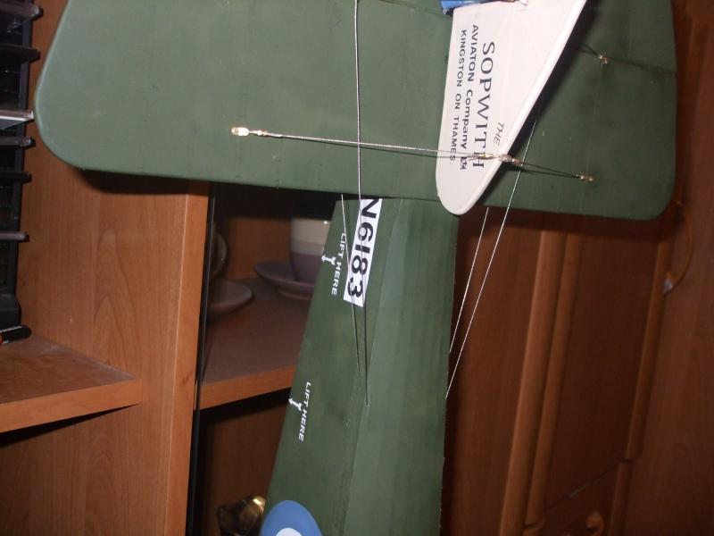

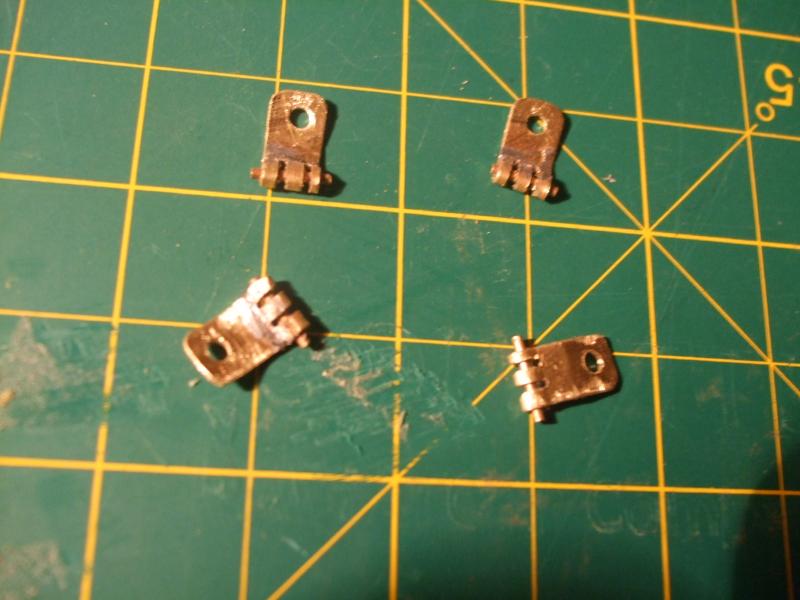

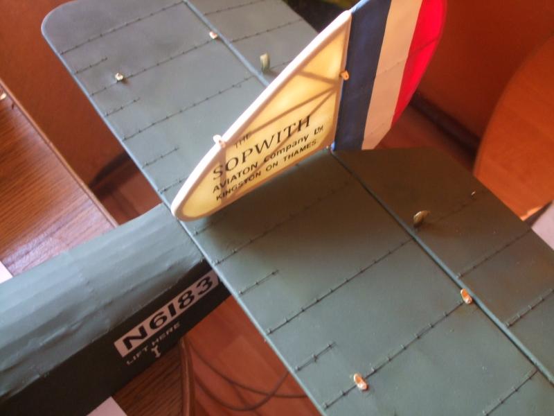

Witam dzisiaj na warsztat poszły mocowania naciągów linek wykonałem je z blachy mosieżnej 0,5mm. Mocowałem je następujaco: najpierw przez skrzydła przykleiłem drut 0,8mm potem od dwóch stron przylutowałem uchwyty i oszlifowałem. Myślę że wytrzyma predzej złamie skrzydlo niż wyłamie te mocowaia.

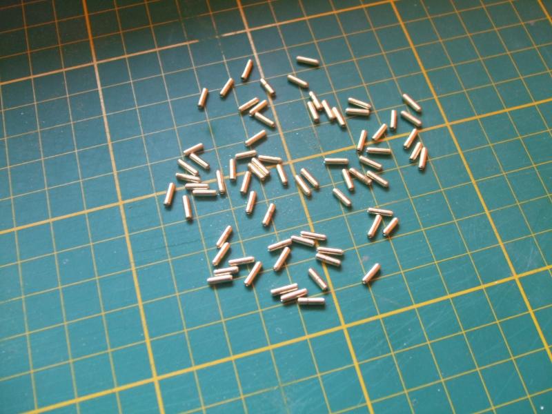

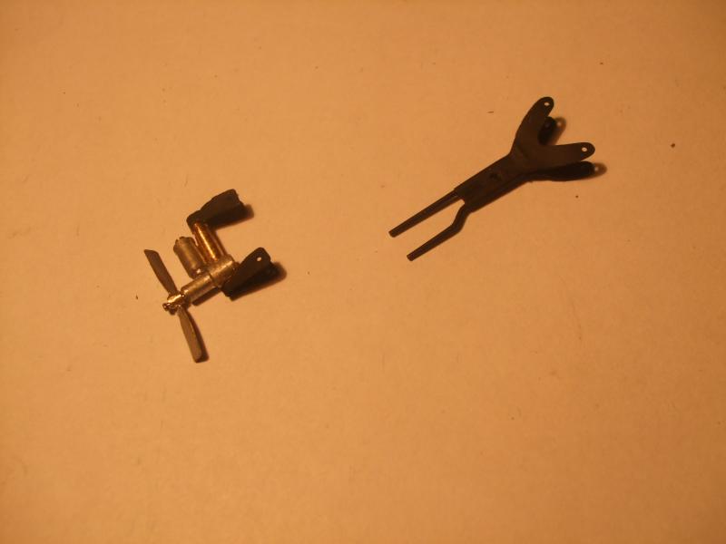

Potem wypilowalem sobie kilka takich drobiazgów kazdy na pewno wie do czego

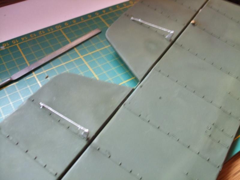

Dzisiaj powklejałem jeszcze takie drobneelementy

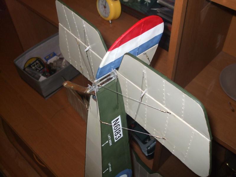

Jutro jak znajdę czas to poskładam ogon do kupy

       Panowie dzisiaj takie duperele na szczęście już ostatnie ;)

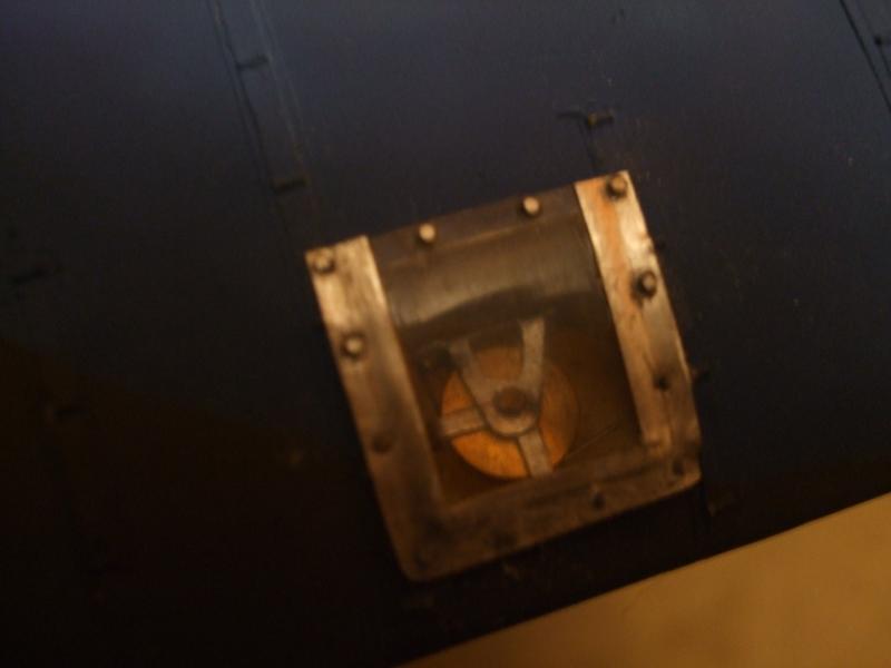

Wiatraczek od ciągu smigła powinien się obracać

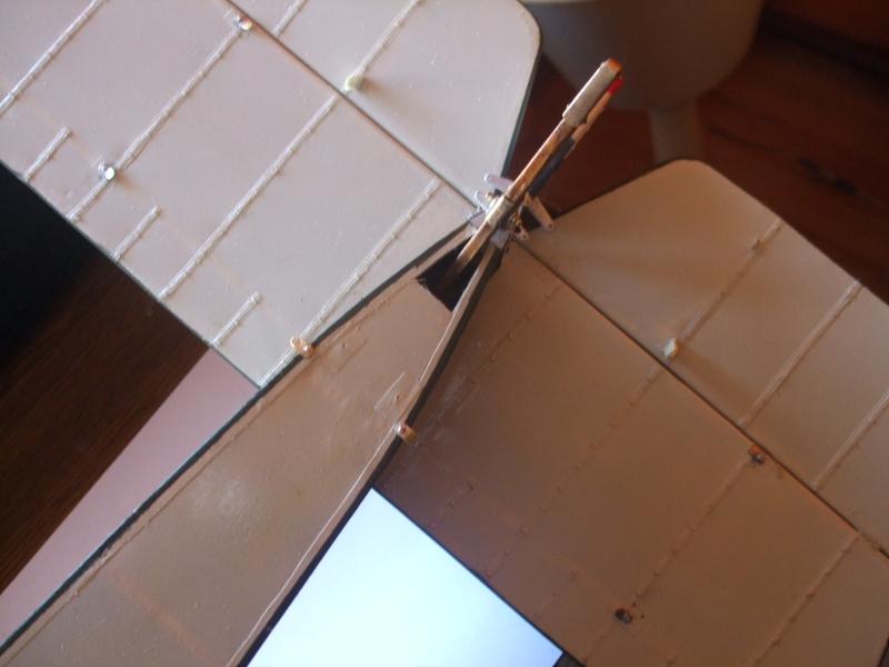

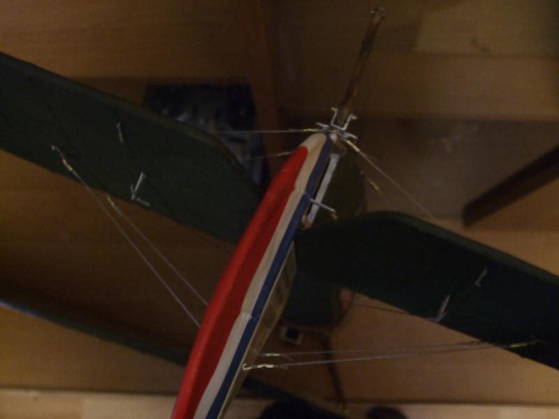

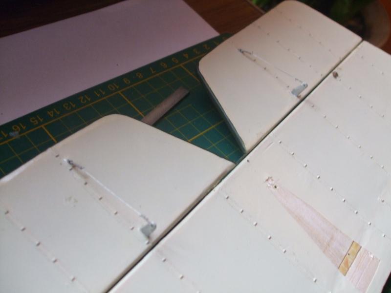

         Witam daisiaj pod nożyce poszly stery a mianowicie ich napęd. Linki się ładnie naciągły sprawdzalem działa. Nie ma luzów chodzą bardzo lekko.Myślalem że bedzie gorzej.
  Mozna powiedzieć że zabawa przy pupci szczeniaka dobiegła końca

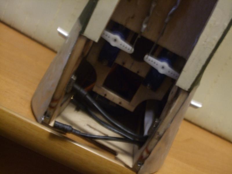

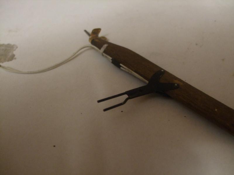

 I jeszcze jak sobie poradzilem ze serwami

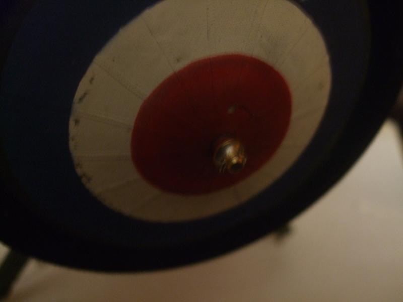

No i zakończyłem jakoś sensownie ośki kół ;)
Przez ośki i końcówki przewierciałem dziurki i zakontrowałem szpilkami. Mam nadzieję że w locie ich nie zgubie

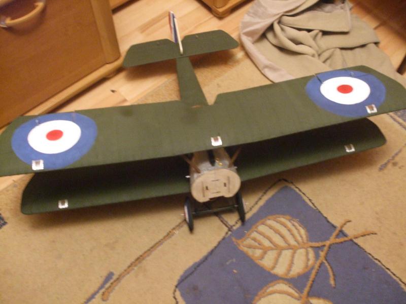

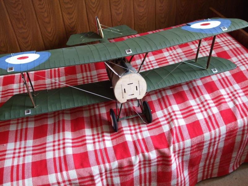

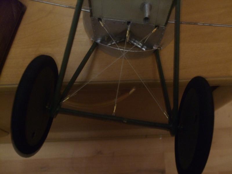

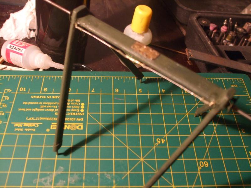

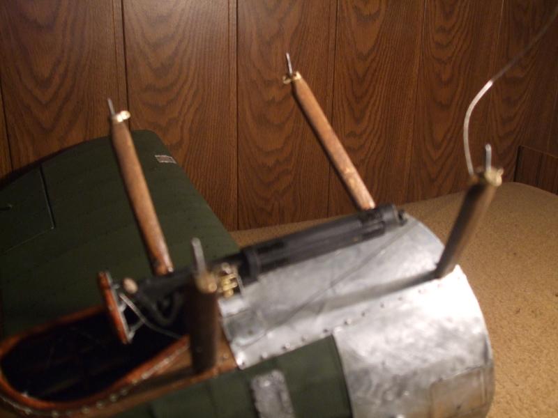

   Witam dzisiaj na pierwszy plan padło podwozie, które zostało już zamontowane wraz z odciągami.

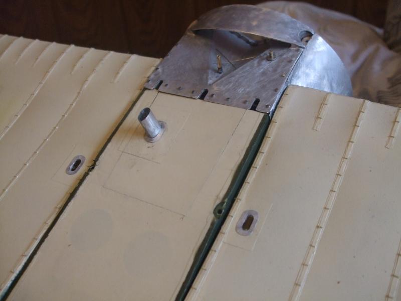

Nieobyło sie bez problemów, linka środkowa blokowała dostęp do tylnej klapki. Zrobiłem ją ściąganą na sprężynce, po lekkim podpiłowaniu dekielek swobodnie wchodzi na swoje miejsce. Jest wystarczający dostęp do serw i elektroniki.

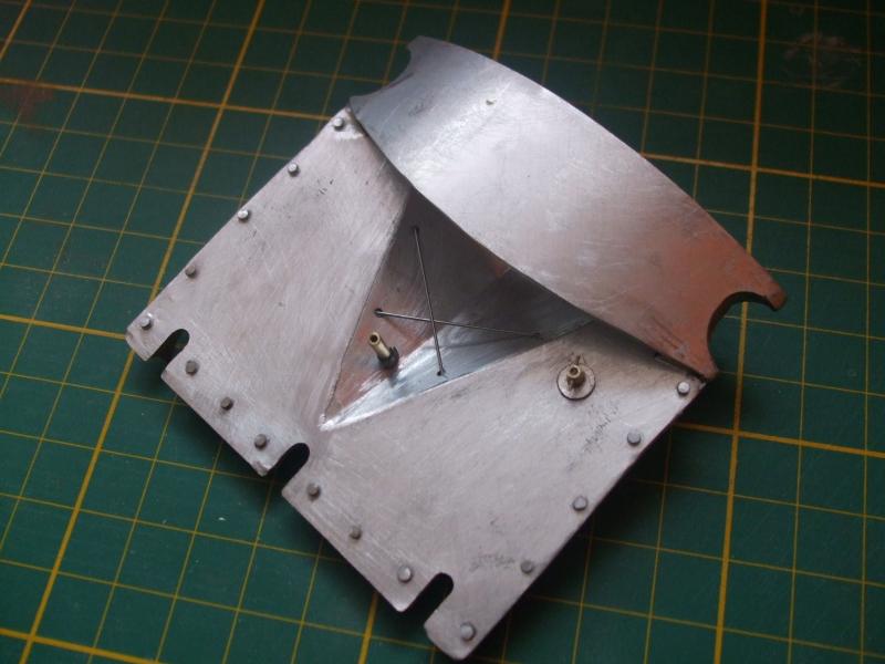

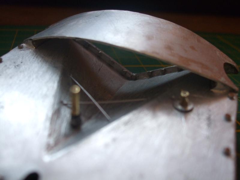

Mam poważny dylemat  jak wykonac maskę czy laminowac a może wyklepać z blachy aluminiowej 0,5mm może coś w tej sprawie doradzicie...

Mam na zbyciu /za dobre słowo / aluminiową maskę do Bristola Scauta, ale w skali 1:6 Może dało by się to jakoś pomniejszyć i dopasować do Twojej maszynki? Maseczka, jak ta lala, zrobiona na zapas, dla intensywnego latania, a tego, niestety, absolutnie nie ma...
    Witam Panie Marku bardzo dziękuję za pomoc i dobre słowo maseczkę być może da się przerobić nie wiem jak otwory od spodu pewnie się nie zgodzaają. Szkoda jej psuć 1/6 to popularna skala może się do czegoś przyda, przypuszczam że zrobienie nowej z kawalka blachy to tyle samo roboty co przy przeróbce. Jeszcze raz bardzo dziękuję przyznam że okropnie lubię ciągle wracać do Pańskiej relacji, która jest dla mnie jednym z przykładów.

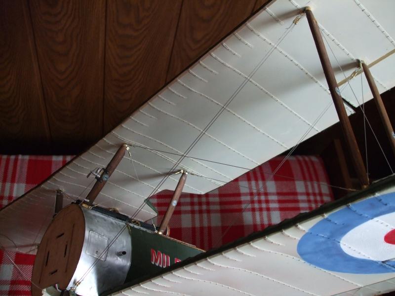

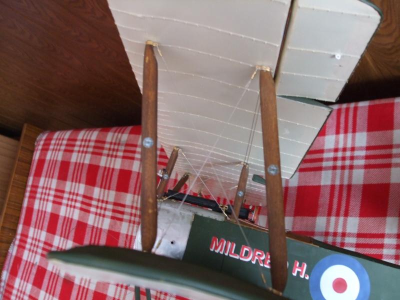

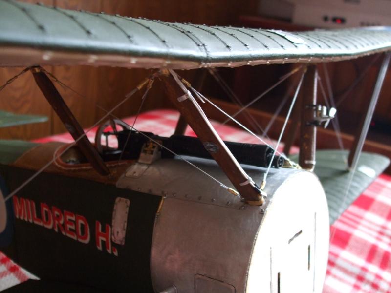

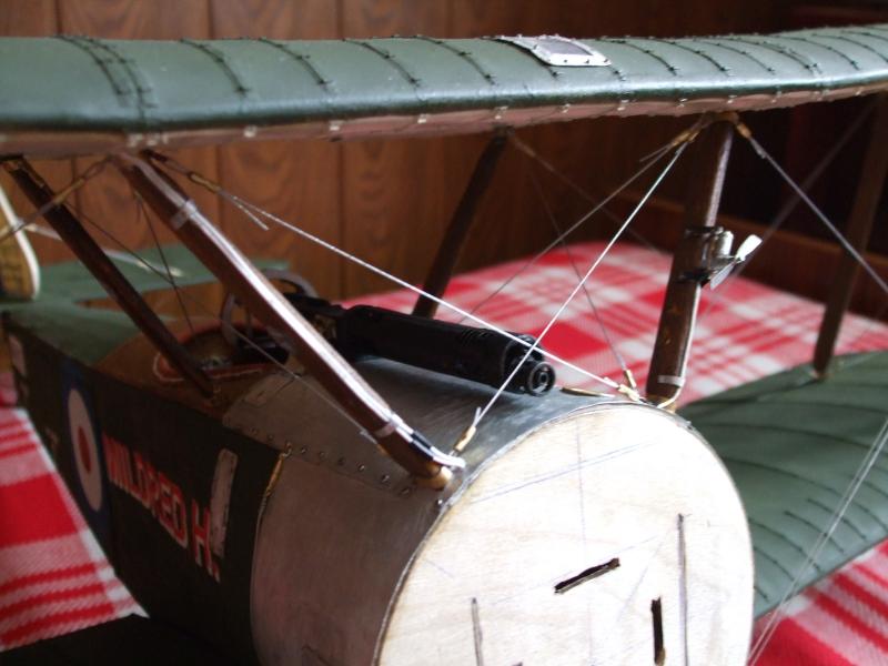

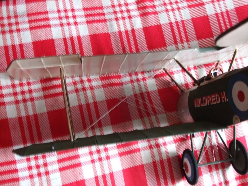

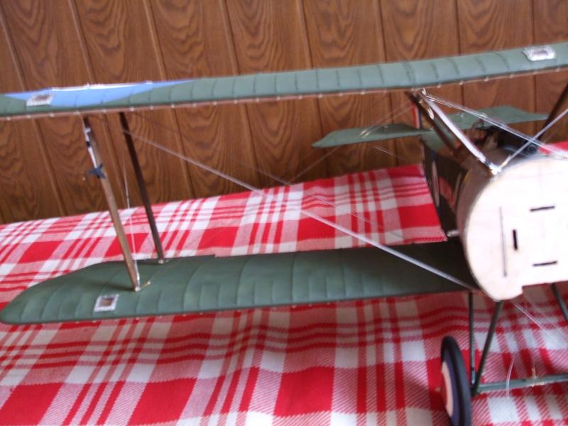

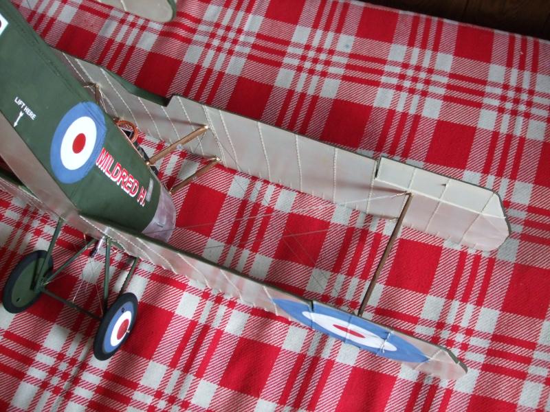

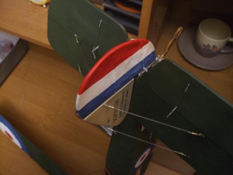

  Wracając do szczeniaka muszę powiedzieć że linkologia skończona. Model stał się teraz bardzo sztywny i odporny na skręcenia. Wbrew pozorom nie było to takie łatwe, trzeba naciągać  w odpowiedniej kolejności aby były odpowiednio sztywne i nie powichrowały płatów.

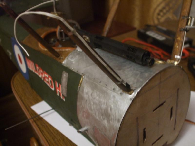

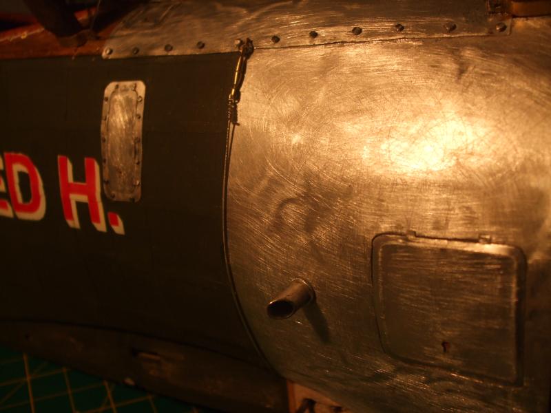

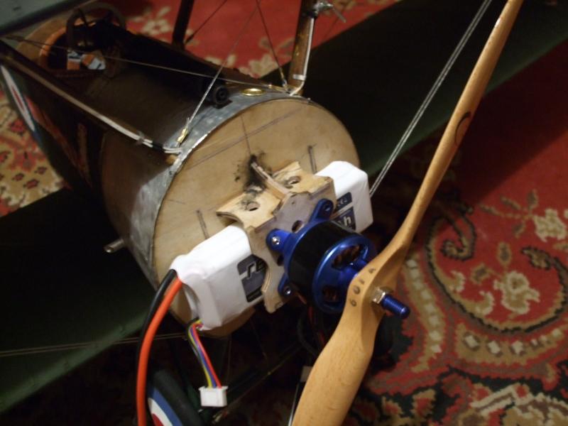

Wracajac do szczeniaka zmordowałem domek pod napęd tak to sobie rozwiązałem z pakietem. Musiałem maskę wydłużyć o 1cm w stosunku do planidła inaczej bym lipola nie upchnął i były by kłopoty z doważaniem. Środek ciężkości jest w tej chwili prawie na miejscu będe musiał zrobić lekuśki ryjek i atrapę.Na razie kombinuję jak skutecznie przymocowac baterię
Nie wytrzymałem i skręciłem wszystko do kupy urchamiając silnik. Jest dobrze na śmigle 11x5 model spokojnie zrobi zawis
