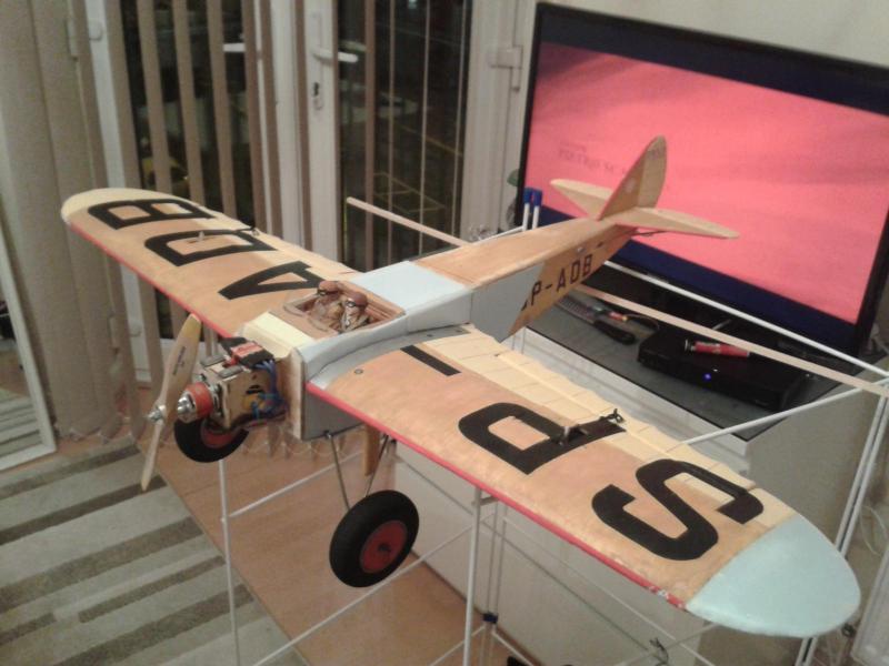

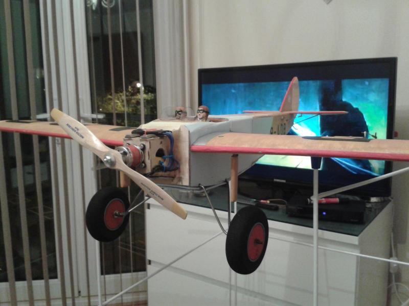

Vesla Opublikowano 2 Października 2015 Autor Opublikowano 2 Października 2015 No i model prawie skończony. Została tylko maska silnika. Na obecną chwilę można by go wyważyć i puścić bez maski. Model wygląda tak jak na poprzednich zdjęciach. Silnik wystaje na zewnątrz. Malować będę później. Prawdę powiedziawszy korci mnie to bardzo. Ale pomny ostatniej kraksy staram się być bardziej powściągliwy. Meteo zapowiada, że to ostatnie dni dobrej pogody. Od poniedziałku ma byc tylko gorzej. W niedziele i tak jadę polatać z samego rana to można by było go puścić. A Wy co o tym sądzicie? Polecielibyście bez maski? Czy może dorobilibyście ją i dopiero wtedy lecieli?

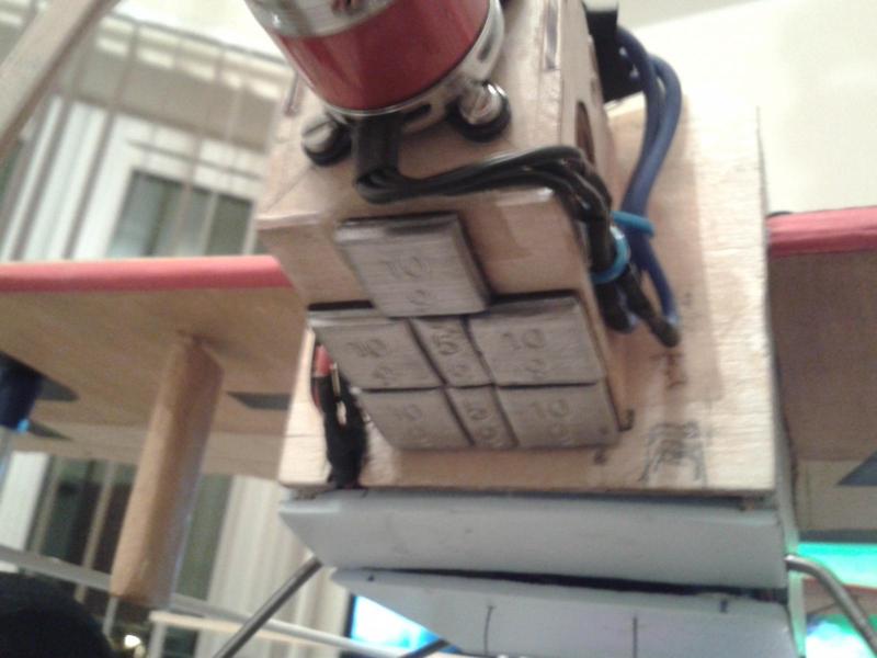

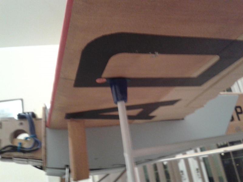

Vesla Opublikowano 3 Października 2015 Autor Opublikowano 3 Października 2015 Zgodnie z obliczeniami powinienem powiększyć ramię i stateczniki. Teraz jak wspomniałem, znajduję się na granicy. Model gotowy do loty. Masa po wyważeniu 780g z czego 70 to ołowiany balast na dziobie. Po odbudowie przytyło mu się o 180g :-) No cóż inna konstrukcja. Wyważony jest pomiędzy 25-30% cięciwy. Śmigło 9x4. Jak wcześniej pisałem miałem problem z zamocowaniem śmigła ale znalazłem drugą rurę aluminiową o delikatnie większej średnicy i wsadziłem jedną rurkę w drugą. Pasują na lekki wcisk. Idealnie :-0 Punkty wyważenia na skrzydle, pomarańcz to 20% dwa kolejne niebieskie to 25 i 30% Balast na dziobie, brakujące 100g jest u góry. Samolot w całej prezencji na równoważni suszarkowej mojego pomysłu :-) Moment równowagi :-0 Poproszę kolegów na "lotnisku" o filmowanie. Jak się zgodzą to będzie relacja. No zobaczymy, jeżeli pogoda dopisze to wracam "z tarczą lub na tarczy" " :-)

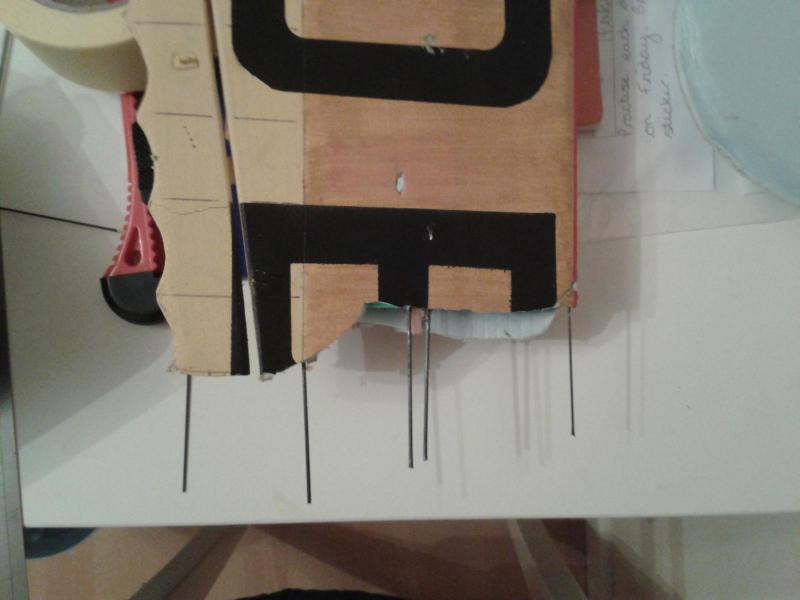

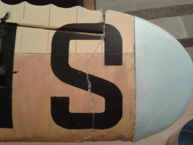

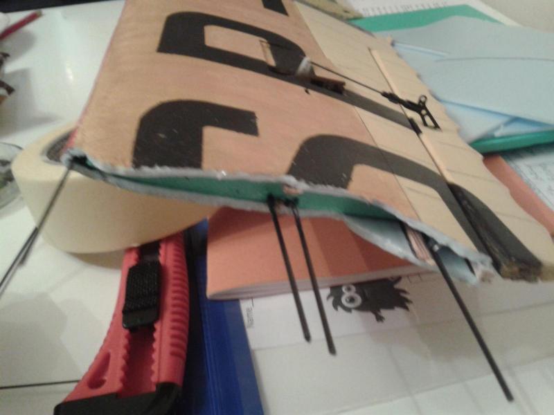

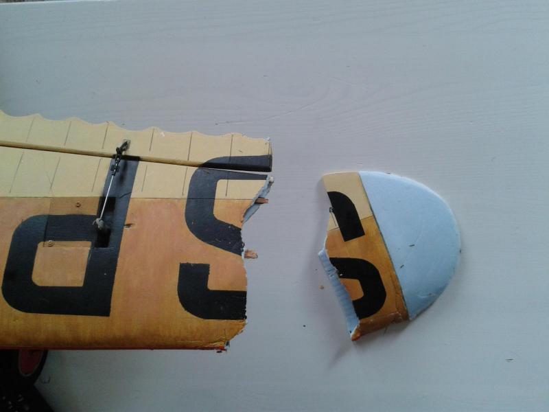

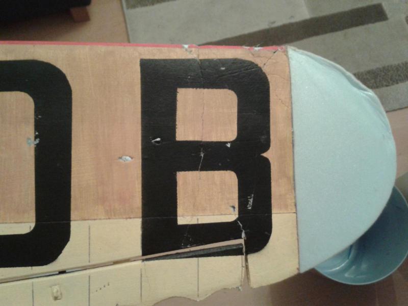

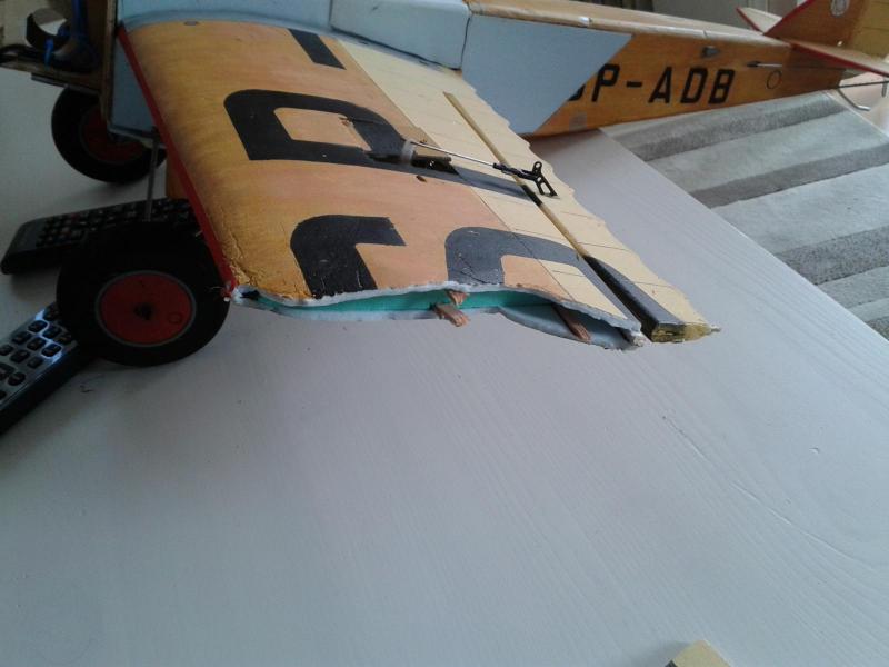

Vesla Opublikowano 4 Października 2015 Autor Opublikowano 4 Października 2015 Wystartował ładnie. Na 20m wyròwnałem skręciłem w prawo i zacząłem zmniejszać wysokość. Mea culpa, za słabo sciągałem ster wysokości. Brakło może 1m wysokości. Efekt jak na zdjęciach. Reszta cała. Dostanie wzmocnienia węglowe i ponownie w górę. Nauczę go latać albo nie będzie nadawał się do naprawy. Niestety byłem sam i nie miał kto filmować.
skippi66 Opublikowano 4 Października 2015 Opublikowano 4 Października 2015 Ale co się stało? Poszedł w korek? Za mała szybkość czy dalej niska skuteczność usterzenia?
Vesla Opublikowano 4 Października 2015 Autor Opublikowano 4 Października 2015 Mea culpa, za słabo ściągałem ster wysokości. Byłem zbyt delikatny :-)
wacek.matuszak Opublikowano 4 Października 2015 Opublikowano 4 Października 2015 Zahaczył końcówką skrzydła o ziemię ? Czy trafił w pionowy metalowy słupek ? Bo tak to wygląda -zważywszy że innych uszkodzeń brak.Podaj więcej szczegółów jak ci przejdzie " wkur....e " !. Na siebie lub model.
Vesla Opublikowano 4 Października 2015 Autor Opublikowano 4 Października 2015 Wk..u to nawet przez chwilę nie miałem. A to już dziwne. Do ziemi szedł płasko ale widać przed przyziemieniem pochylił się na skrzydło. Skrzydło już naprawione została blizna. ;-) Połamane dzwigary wzmocniłem prętami węglowymi. I czekam znowu na wolny czas i pogodę.
