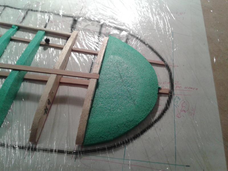

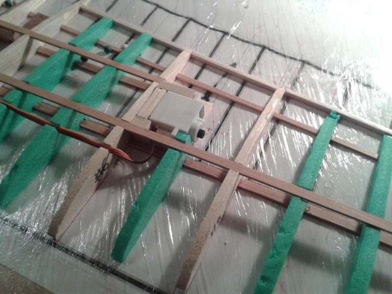

JarekL Opublikowano 30 Stycznia 2015 Opublikowano 30 Stycznia 2015 Fajnie zaczyna to wszystko wyglądać. Jeśli mogę coś doradzić, to jednak bym żebra troche gęściej rozstawił. Z doświadczenia wiem, że może pojawić się problem z pokrywaniem depronem, zwłaszcza, że nie widzę listwy krawędzi natarcia. Ale przy tak dużych odstępach, nawet jeśli uda się Koledze sprawnie owinąć poszycie na natarciu, to istnieje ryzyko, że potem nieciekawie pozapada się między żebrami. Poza tym, pomiędzy tymi najbardziej oddalonymi żeberkami dźwigar w postaci tylko pasów dolnego i górnego bez łączącej ich ścianki lub chociaż rozpórek, może być potem trochę zbyt podatny na ugięcie i niestabilny.. Pozdrawiam
Vesla Opublikowano 30 Stycznia 2015 Autor Opublikowano 30 Stycznia 2015 Dziękuję, wprowadzę poprawki :-) Co sądzicie o wykonaniu pozostałych żeber z depronu 6mm? Oraz, czy wprowadzić listwę na krawędzi natarcia?
zbjanik Opublikowano 30 Stycznia 2015 Opublikowano 30 Stycznia 2015 Wiesław- idź swoją drogą, bo wyjdzie Ci F4U Corsair- wiesz który. To mały model, musi mało ważyć. Jedynie co, to dałbym rzeczywiście, ale tylko depronowe wypełnienie dźwigara.
Vesla Opublikowano 30 Stycznia 2015 Autor Opublikowano 30 Stycznia 2015 Dziękuję za wszystkie rady, bardzo sobie je cenię. Model jest mały i tu masz rację. Co solidnie wygląda na ziemi może być zbyt ciężkie żeby latać. Dzisiaj pomyślę nad pośrednim rozwiązaniem. Będzie to mariaż żeber i wypełniaczy zrobionych z depronu 6mm.
JarekL Opublikowano 30 Stycznia 2015 Opublikowano 30 Stycznia 2015 Ja nie twierdzę, że te dodatkowe żeberka są absolutnie niezbędne. Sugeruję jedynie, że ułatwiłyby montaż depronowego poszycia, a jako że zdecydowanie wystarczyłoby gdyby były z depronu 6mm, to przyrost masy w przypadku dwóch lub maksymalnie czterech żeberek w sumie na oba płaty, byłby raczej pomijalny.. Ważniejsza w tym przypadku jest ta ścianka dźwigara, reszta to kosmetyka.
Vesla Opublikowano 30 Stycznia 2015 Autor Opublikowano 30 Stycznia 2015 Żebra są niezbędne, ponieważ tak jak pisałeś zapobiegną zapadnięciu poszycia i ułatwia owijanie skrzydła poszyciem. Pamiętam, ze miałem z tym problem przy modelach kartonowych których żebra w skrzydłach często były jedynie "na pokaz". Wykonam je z depronu 6mm, przy okazji te żebra załatwią sprawę wypełnienia przestrzeni pomiędzy dźwigarami.
Vesla Opublikowano 30 Stycznia 2015 Autor Opublikowano 30 Stycznia 2015 I tak wygląda poprawione skrzydło. Dodałem żebra z depronu 6mm. Końcówki skrzydeł też są wypełnione depronem.

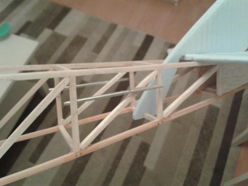

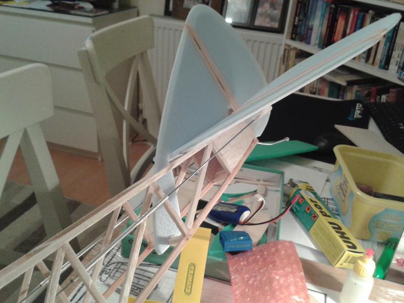

Vesla Opublikowano 31 Stycznia 2015 Autor Opublikowano 31 Stycznia 2015 Sobota prace trwają. Szkoda, że kleje wolno schną. Ale po kolei. Na pierwszy ogień poszły golenie podwozia. Musiałem je wydłużyć o 20 mm. Mam zaplanowane śmigło 8" i w tej skali miałby bardzo mały prześwit pomiędzy śmigłem a ziemią przy starcie lub lądowaniu. Golenie z drutu 2mm mocowane w skrzydle w/g wcześniejszego rysunku. Zagięty drut został zamocowany w tylnej części skrzydła, dale punkt mocowania pozwoli na jego uginanie się. Dodatkowo w skrzydle zamocowałem "odbijacze" z depronu. Drut przechodzi przez rurkę aluminiową, na niej będzie zamontowana owiewka. Popracowałem też nad sterami w kadłubie. Popychacze przejdą przez rurkę mocowaną do konstrukcji. Oczywiście aluminium :-) Wykonałem także półkę na serwa. Popychacze idą częściowo przez kadłub, podobnie jak to było w oryginale. To tyle na obecną chwilę, wracam do podwozia :-)
mayster8405 Opublikowano 1 Lutego 2015 Opublikowano 1 Lutego 2015 Czy nie lepiej popychacze zrobić węglowe, nie są długie i mają prowadnice.To jest drut, prawda?
Vesla Opublikowano 1 Lutego 2015 Autor Opublikowano 1 Lutego 2015 Tak, drut. 0,8mm. W żadnym sklepie modelarskim nie mogę dostać prętów węglowych, a jakoś nie zamówiłem. Zostaje drut. Na tym etapie mogę go łatwo wymienić. Poszukam jeszcze prętów węglowych i może zmienię. Zawsze to mniejsza masa. Dzięki za czujność :-)

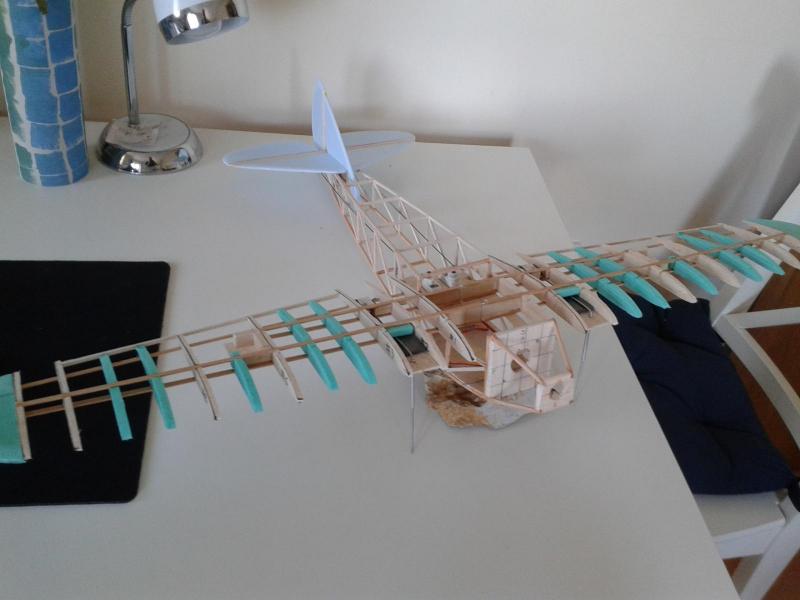

Vesla Opublikowano 1 Lutego 2015 Autor Opublikowano 1 Lutego 2015 Klejenie skrzydeł. I pierwsze przymiarki.

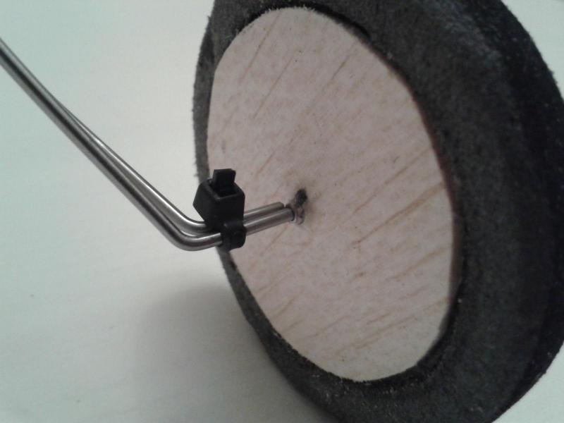

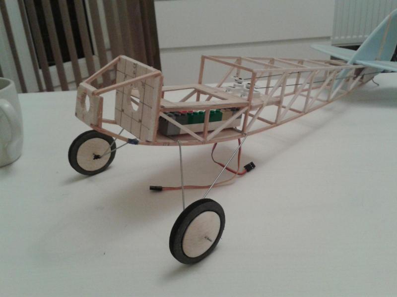

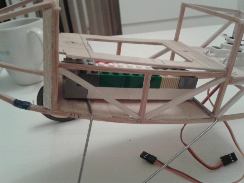

Vesla Opublikowano 3 Lutego 2015 Autor Opublikowano 3 Lutego 2015 Moje motto dnia: Nawet małymi kroczkami ale zawsze do przodu :-) I tego się trzymam, jak nie mam czasu na większe prace to staram się zrobić cokolwiek. Nawet jakiś drobiazg. Dzisiaj tym drobiazgiem były koła. Wycięte z twardej (gęstej) pianki od jakiejś zabawki, elementy drewniane z balsy i tulejka aluminiowa na zamocowanie osi. Masa obu kół 8g. Jak widać samolot ma już wstępnie wykonane golenie podwozia. Przy okazji kilka zdjęć jak planowałem miejsce pod pakiet. Pożyczyłem od syna Lego i zbudowałem bryłę pakietu :-) Przy okazji wyszło, że pakiet powinien znaleźć się bardziej z przodu. Masa pakietu wypadłaby z tyłu środka ciężkości. Środkowa wręga zostanie w dolnej części wycięta żeby pod spodem zmieścić się pakiet. Silnik zaplanowałem zamocować do przedniej wręgi. Jak zresztą już wcześniej pisałem. Najgorsze, że nie rysuję na bieżąco obiecanych planów. Nie wiem czy coś z nich wyjdzie. :-(
awot Opublikowano 3 Lutego 2015 Opublikowano 3 Lutego 2015 Fajny pakiet Jaka pojemność i ile cel? Podprowadzę mojemu szkodnikowi trochę klocków i też taki sobie zrobię Kolejne fajne zastosowanie klocków! A model fajny, podglądam i czekam na ciąg dalszy. Rafał.
Vesla Opublikowano 3 Lutego 2015 Autor Opublikowano 3 Lutego 2015 Pakiet polimerowo-plastykowy, pojemność pakiety wymarzona, ilość cel ograniczona wyobraźnią budującego :-) Niestety, mały przypilnował żeby po testach pakiet wrócił do reszty klocków. "Bo one będą się smucić" :-D
