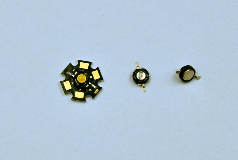

Do oświetlenia pozycyjnego modelu jeżeli ma być dobrze widoczne w dzień trzeba użyć diod 3 W. Wszystkie inne o mniejszej mocy będą niewidoczne z daleka w dzień bezchmurny. Diody dają też światło kierunkowe, najjaśniej świecą na wprost obserwatora.
Pojedyncze diody 3 W zasilane są odpowiednio zielona - 4 V / 350 mA, czerwona 3,1 V / 350 mA. To są wartości katalogowe, maksymalne ja zazwyczaj stosuję prąd ok 250 mA i to wystarczy. Diody te jak zaznaczyłem grzeją się dość intensywnie więc trzeba dać im jakiś radiator i to taki żeby można było go zmieścić w skrzydle. Jak to zrobiłem dla PZL P.24 można znaleźć w tamtym wątku.
Na zdjęciu 3 W dioda z radiatorem fabrycznym i dioda odwrócona z metalową stopą do której doczepia się radiator.

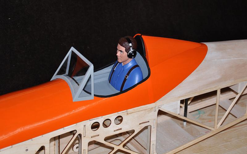

Dlaczego lubię białą folię ?
A bo dobrze kryje to co jest pod nią. Popylacz ma kokpit w kolorze pomarańczowym i od razu zaczęły się kłopoty. Wszystkie szpachlowania i białe i żywiczne  pokryte tą folią prześwitują. Musiałem pomalować cały kokpit na szaro, aby uzyskać względnie jednolity odcień. Wyszło w końcu dobrze, ale pierwsze przymiarki musiałem zrywać.  :(

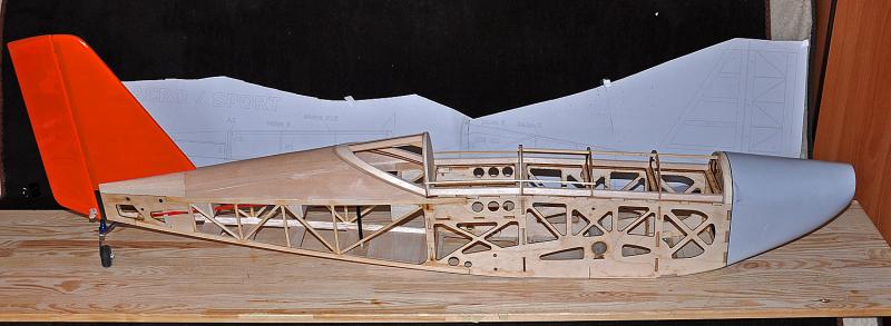

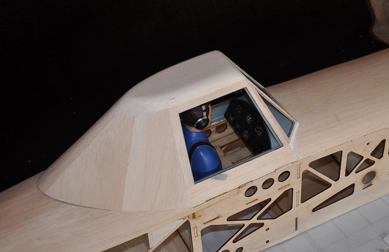

Kokpit "Sport"  mimo zastosowania  technologi namaczania balsy formowania jej do wyschnięcia i dopiero oklejania uległ odkształceniu. Więc jeden dzień zszedł mi na przywracaniu właściwego ułożenia kokpitu na kadłubie.  No ale w końcu wczoraj wkleiłem magnesy i ostatni kokpit tego modelu spoczął na kadłubie jak należy. Postanowiłem dodać od siebie owiewkę za pilotem (jest pusta w środku)  a teraz czeka mnie budowa szyby przedniej - jak ja tego nie lubię.  Kokpit Sport dobrze nadaje się do zamontowania kamery Mobius więc przed pilotem przewiduję takie mocowanie ze sterowaniem kamery sprzężonej z SK czyli lewo-prawo.
hmmmm.... nie ladniej (i prosciej) wygladal by wiatrochron bez tych stojek? cos jak w wayfarer'ze?
Popylacz jest w sumie dosc plynny, te kanty (wg mnie) srednio pasuja.
Masz trochę racji mnie też ta kabina nie do końca przekonuje. Chciałem zrobić kabinę ala Stearman. Na razie przyglądam się jej uważnie  :)

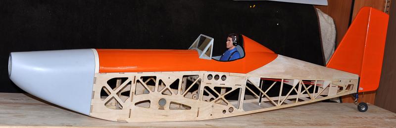

Popylacz w zależności od kokpitu ma zmieniać swój charakter - raz ma być to opływowy scigant Dusty, innym razem muskularny ciągnik Truck lub samolot rolniczy lub wreszcie model Sport stylizowany na lata międzywojenne. I do takiej stylizacji dla Sport kabina kanciata by pasowała.

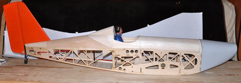

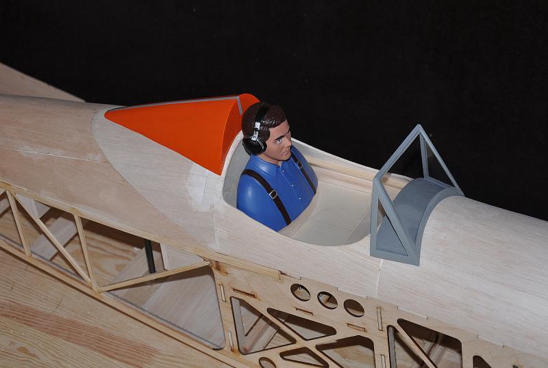

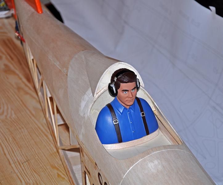

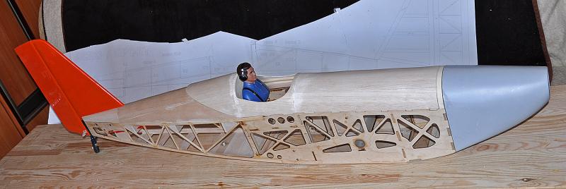

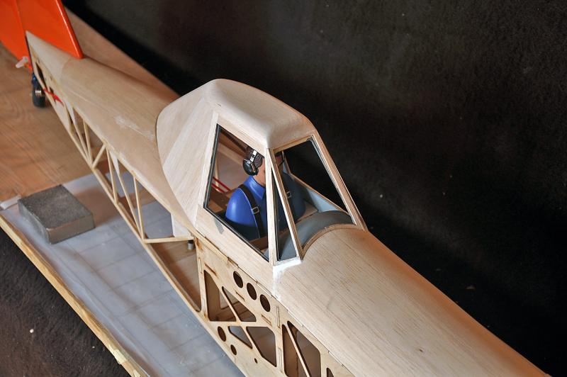

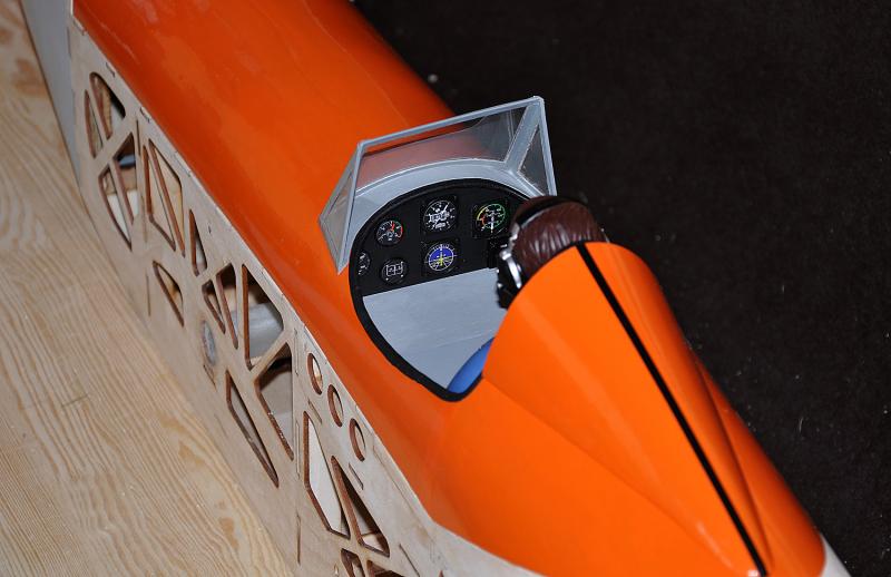

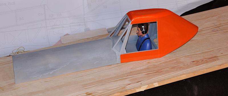

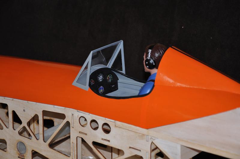

Załączam zdjęcia gotowego kokpitu Sport
Najważniejsze że mam spasowane już wszystkie kokpity i mogę ruszyć dalej z kadłubem. Myślę że do oblotu modelu użyję właśnie kabiny Sport
