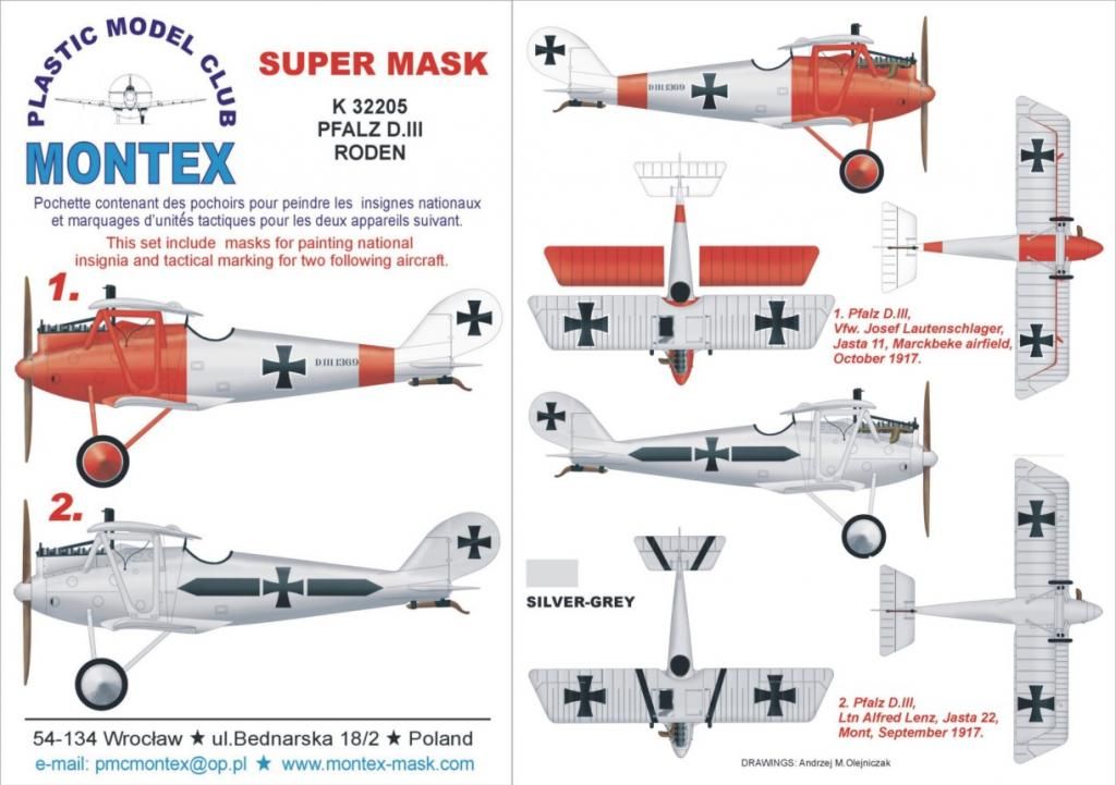

Stefanpasz Opublikowano 14 Lutego 2015 Opublikowano 14 Lutego 2015 Szacun za znajomość tematu :-) Malowanie z Jasta 18 a dokładnie to Odcięcie "czerwonegobrązu" jest dokładnie w miejscu łączenia kadłuba, zatem będę mógł malować model w kawałkach i jak słusznie zauważył Konrad możliwa będzie wymiana tylnej części bez konieczności poprawek malarskich ms Mirku, niestety nie mogę tego przemilczeć. Pomimo ciepłych słów, powyższe malowanie nie należy do pilota z jasta 18 Pilotem tej maszyny był Vfw Josef Lautenschlager pilot z jasta 11 (tej znanej w której latali bracia Richthofen) w pażdżierniku 1917 r na lotnisku Marckbeke. Uzyskał jedno zestrzelanie zanim zginął. Nastąpiło to 29 października 1917 r. w momencie gdy do służby wchodził Fokker Dr I (wykonywał na nim jeden z pierwszych lotów). Wydarzyło się na nim wiele wypadków przykładowo Gontermanna i Pastora (związanych z oderwaniem górnego płata). Tu przyczyna była jednak inna. W okolicach lasu Houthulst pilot podleciał za blisko dwumiejscowego samolotu niemieckiego. Obserwator wziął go zapewne za Sopwith Triplane i celnie ostrzelał zestrzeliwując pechowego Jozefa. Był to przysłowiowy gwoźdź do trumny i krótko po tym wydarzeniu dowództwo zakazało lotów na trójpłatowcach fokkera do wyjaśnienia (pomimo, że były bardzo potrzebne gdyż Anglicy rozpoczęli nową ofensywę we Flandrii). Nie widząc malowania myślałem o samolocie podobnym do mojego Pfalza Hansa Mullera z jasta 18. Było tam wiele maszyn czerwono białych i czerwono niebieskich. Mam nadzieję, że moje sprostowanie wpłynie pozytywnie na znajomość historii lotnictwa z pierwszej wojny.
mirolek Opublikowano 15 Lutego 2015 Autor Opublikowano 15 Lutego 2015 Znalazłem pierwotnie takie proste zestawienie wzorów malowania: i wybrałem z powodów o który już powyżej pisałem malowanie z Jasta 18 czyli przywołanego przez Ciebie Hansa Mullera. Przeglądając jednak internet znalazłem bardzo sugestywną grafikę (chyba współczesną) z bardzo podobnym malowaniem i stąd powstało zamieszanie. Nie miałem świadomości, że malowano w tak zbliżony sposób maszyny w dwóch różnych eskadrach. Różnica, oprócz indywidualnego godła pilota to czerwony pasek w okolicy ogona. Dzięki za wyjaśnienie i naprawdę podziwiam Twoją znajomość tematu. Pozostaję przy malowaniu Josefa Lautenschlager-a a prace przy modelu trwają i już dwukrotne malowanie mam za sobą co w przypadku epp jest finalne a w przypadku skrzydła pokrytego folią to dopiero połowa drogi. Mimo jednego lakieru, kolory znacznie się różnią a foliowy odblask jest wciąż irytujący. Lakier na epp schnie kilka godzin a na folii dobę ale jak już wyschnie to się trzyma i próba drapania zaliczona została pozytywnie. ms
Stefanpasz Opublikowano 15 Lutego 2015 Opublikowano 15 Lutego 2015 Mirku, mogę cię trochę zmartwić Różnica w malowaniach jest dosyć spora. W jasta 18 były faktycznie samoloty czerwono/białe (z pomalowanymi obydwoma płatami) a ten powinien być czerwono szary (szaro/srebrny) z białym usterzeniem. Malowanie to jest dokładnie rozrysowane tutaj (pierwszy wiersz od góry): http://www.montex-mask.com/szukaj.php?searchTop=pfalz&searchTopTrigger=true&x=0&y=0 Dla ułatwienia skopiowałem zdjęcie i zamieściłem je poniżej:
mirolek Opublikowano 15 Lutego 2015 Autor Opublikowano 15 Lutego 2015 Czyli w Jasta 18 oba płaty były czerwone od góry a w Jasta 11 tylko dolny? Malowanie połowy modelu na biało albo na szaro to ten sam problem ale jestem w małej kropce, bo mam dolny płat czerwony z obu stron ms
Stefanpasz Opublikowano 15 Lutego 2015 Opublikowano 15 Lutego 2015 Nie jest to takie proste. W niemieckim lotnictwie na malowanie fabryczne piloci nanosili indywidualne oznaczenia. W 1917 roku (w lipcu) pojedyncze eskadry myśliwskie (Jagdstaffel - jasta) zostały organizowane w grupy myśliwskie (Jagdegeschwader - JG) w skład których wchodziły 4 jasta. JG 1 nazwano cyrkiem Richthofena ze względu na różnorodność malowań samolotów. Dokładnie związane to było ze sposobem przebazowania samolotów. Odbywało się to drogą kolejową. Kolorowe samoloty transportowane na wagonach przypominały cyrkowe namioty i inne rekwizyty artystów. Stąd nazwa cyrk a drugi człon pochodził od nazwiska pierwszego dowódcy. Samoloty operujące w dużych grupach powinny być łatwo rozpoznawalne w powietrzu. Zatem dowódcy poszczególnych jednostek malowali samoloty w krzykliwe kolory. Potem malowania powtarzano na poszczególnych samolotach jednostki. Przyjęło się, że oznaczeniem jednostki były kolory na statecznikach i nosie samolotu (stąd np jasta 18 nazywana była czerwono-nosami). Brak sztywnych regulacji powodował powstawanie podobnych malowań w różnych jednostkach.
