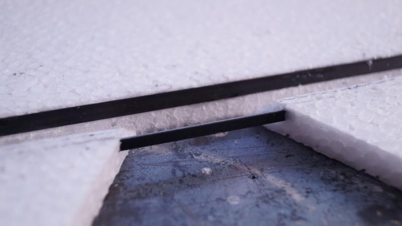

Michale przepraszam z góry że "zaśmiecam" Ci wątek ale pierwszy raz buduje esa i rodzi mi się wiele pytań czy tak wzmocniony SW może być czy jeszcze coś do tego dorzucić ?

Obie połówki SW powinny pracować symetrycznie podczas wychylania. Nie wiem jak sztywne jest połączenie tych połówek za pomocą płaskownika węglowego. Z doświadczenia wiem, że najlepiej sprawdza się pręt aluminiowy lub stalowy wygięty w literę U. Jak Ci ktoś w walce przetrąci ogon i ten płaskownik pęknie to będziesz miał problem z szybkim połataniem SW, no chyba że nie planujesz walczyć Swoim modelem.

Walczyć nie mam zamiaru a widzisz o takim połączeniu przy pomocy pręta zapomniałem a łączyłem tak połówki w moim Nieuporcie 17 ... dzięki Michale będę się starał to jakoś naprawić ;) ... tak to jest jak człowiek wyłączy myślenie na święta  :(
EDIT ...
poprawiłem i dwie połówki SW połączyłem prętem 1,5 mm
