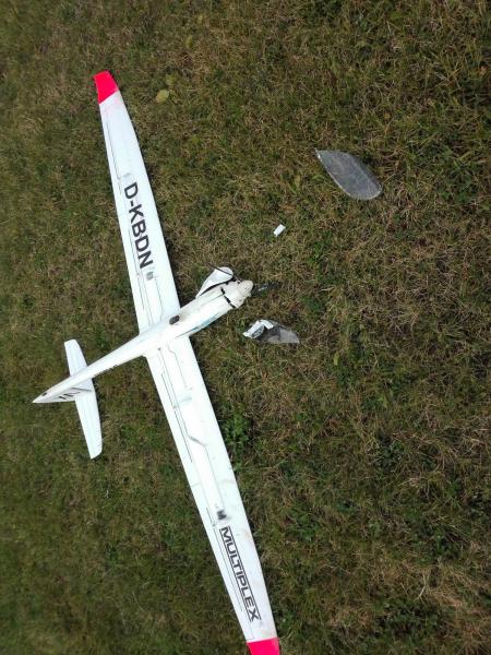

sagitt Opublikowano 9 Stycznia 2018 Opublikowano 9 Stycznia 2018 A mój Heron na razie skończył tak: Ale jeszcze wróci na niebo.
Czajan Opublikowano 11 Stycznia 2018 Opublikowano 11 Stycznia 2018 Alexander Szybka odbudowa i będzie jak nowy. Nosek prawie cały, tylko kabinka do zmiany.
sagitt Opublikowano 23 Stycznia 2018 Opublikowano 23 Stycznia 2018 A powód? Posłuchałem babci i latałem nisko i powoli No i straciłem model z oczu.
CichyBart Opublikowano 23 Stycznia 2018 Opublikowano 23 Stycznia 2018 (edytowane) Ha, jak byś zwalniał na zakrętach, było by ok... A jak idzie odbudowa? edit: był edit, ale z racji zadania pytania, postanowiłem dodać post pod postem. Edytowane 27 Stycznia 2018 przez CichyBart
