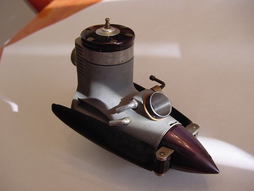

Paweł Prauss Opublikowano 13 Marca 2015 Udostępnij Opublikowano 13 Marca 2015 Wyczynowy silnik Tihonenko Monolith F1C. Silnik jest chłodzony powietrzem No to poszedłeś Marcinie ostro po bandzie :-))) Z pewnością wiesz, że powyższy silniczek pracuje w locie mniej niż 5 sekund, więc nie zdąży się nawet zbytnio zagrzać :-))) Odnośnik do komentarza Udostępnij na innych stronach Więcej opcji udostępniania...
MASK Opublikowano 13 Marca 2015 Udostępnij Opublikowano 13 Marca 2015 No to poszedłeś Marcinie ostro po bandzie :-))) Z pewnością wiesz, że powyższy silniczek pracuje w locie mniej niż 5 sekund, więc nie zdąży się nawet zbytnio zagrzać :-))) Haha, wiem , ale te Twoje, też jakoś specjalnie użebrowaniem nie grzeszą, a pewnie mają go mniej niż silniki z 1/4 tej mocy Odnośnik do komentarza Udostępnij na innych stronach Więcej opcji udostępniania...
