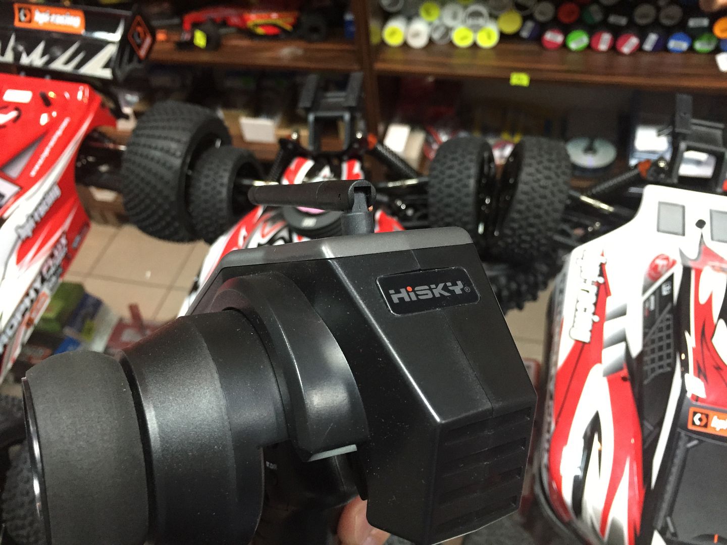

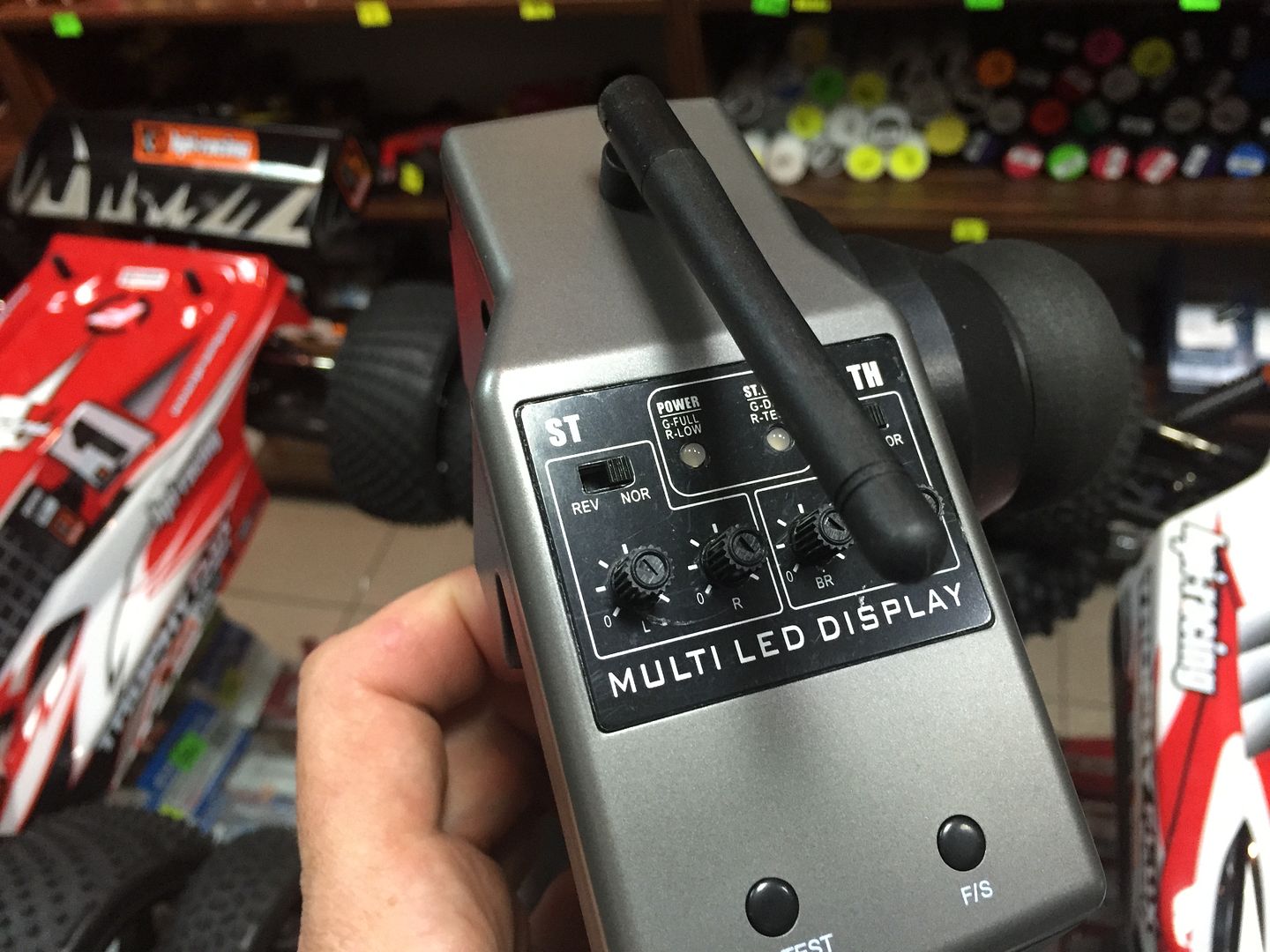

No wiec tak poszedlem do sklepu dzis pomacac, najbardziej z dostepnych cenowo podobal mi sie Strada XT EVOs, Na moje obawy co do aparatury sklep zaproponowal mi ze sprzeda mi autko z inna :) np taka jak na zdjeciu (za ta sama cene) badz inna ktora maja z ewentulana doplata/zmozka ze wzgledu na rozniece w cenie (oczywiscie 2,4GHz). Ta aparatura co proponowali ma 3 kanaly i pelny zakres EPA co sie przyda). Rezczywiscie problemem (do rozwiazania) jest gniazdo na baterie i to nie dlatego ze jest okragle tylko ze na dnie rynienki jest gniazdo na szerokosc i ksztalt oryginalnego pakietu. Wydaje mi sie ze idzie to zeszlifowac badz dorobic obok mocowanie np wiercac dziure i mocujac np srube badz kolek alumioniowy z dziurka na gorze. Prosze o komentarze! Takie autko wychodzi mi w cenie 910PLN

Ktore radio brac?
Nie znam tej aparatury ; / Nie pomogę Ci. Zapytaj najlepiej czy mogą Ci sprzedać bez i wtedy proponuje np te na dole. Miałem w łapkach. Mogę polecić. Jako że koszt to 230 zł to zapewne zastanowiłbym się nad nią jako alternatywą.
http://www.sklep.hpi.pl/advanced_search_result.php?osCsid=6e756a6ad7c2297134c46bfdcc852776&keywords=rc3003&x=36&y=19
Japim co do tego radia to można spróbować wyjąć antenę na zewnątrz. Czesto w tych apkach antena jest źle ułożona bo wciskają ją pod płytkę zamiast z przodu apki. ( zależy jak chińczyk złoży) Wtedy płytka z miedzią ekranuje Ci fale- tak myślę. Zasięg może być mniejszy. Zrobiłem test strady na galerii i spokojnie miałem 90 m. brakło miejsca na więcej.
Na górze po lewej stoi chyba HK-310 Mam poprzednika, HK-300. Mój jest na potencjometrach, ten można programować. W moim jest problem z F/S - trzeba ustawiać po każdym włączeniu. Troszkę drogo...
2 i 3 aparatura na gornej półce to apki HPI. 2 ma endpointy na gazie i skrecie i 3 ch z przełącznika. 3 to nowa aparatura hpi, Lipa straszna. Jak juz to z tych 2 te srdokowa.
