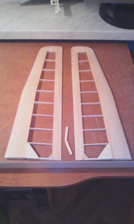

songo78 Opublikowano 20 Września 2015 Autor Opublikowano 20 Września 2015 Może nie będzie aż tak źle: - kadłub z serwami, odbiornikiem i statecznikami waży niecałe 50g - połówki skrzydła widoczne na zdjęciu to 45g - podpierając kadłub w miejscu wyważenia całości wychodzi, że około 30g będzie potrzebne z przodu - tyle co mały pakiecik 2s Te druty to z tego co pamiętam 0,6mm - autor podaje w liście materiałów strunę 0,3mm. Pozbawienie odbiornika obudowy - świetny pomysł, chyba tak zrobię ale mniejszych do TG9x nie ma - ten jest 3 kanałowy. Serwa można było dać mniejsze ale są duuużo droższe, a zyskać można 3g. Nie poddaję się i kończę skrzydło - wtedy będę znał dokładne wyważenie: Pozdrawiam, Krzysiek
songo78 Opublikowano 22 Września 2015 Autor Opublikowano 22 Września 2015 Wyszlifowałem obie połówki, sporo czasu to zajęło: a następnie skleiłem ze sobą za pomocą żywicy 15 minutowej korzystając ze sklejkowego łącznika: Skrzydło jest lekkie ale wyjątkowo mocne. Pozdrawiam, Krzysiek

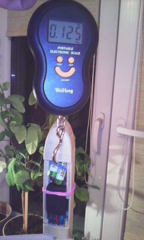

songo78 Opublikowano 24 Września 2015 Autor Opublikowano 24 Września 2015 Zamontowałem kołek mocujący płat, wywierciłem otwór na śrubę nylonową i zrobiłem przymiarkę: Wyważenie wygląda w porządku - z 25g z przodu (2 baterie AAA) wypada 6cm od krawędzi natarcia przy kadłubie: I na koniec ważenie całości: Pozostało oklejanie folią, zawiasy i orczyki sterów oraz uchwyt na skrzydle do rzucania - myślę, że w 140g się zmieszczę czyli zgodnie z planem. Czy można podłączyć do odbiornika (zasilanie 4-6V) bezpośrednio pakiecik 2S (7,4V) czy się zjara? Nie chcę BECa, a 3 baterie AAA są trochę za ciężkie i mają tylko 4,5V? Pozdrawiam, Krzysiek
