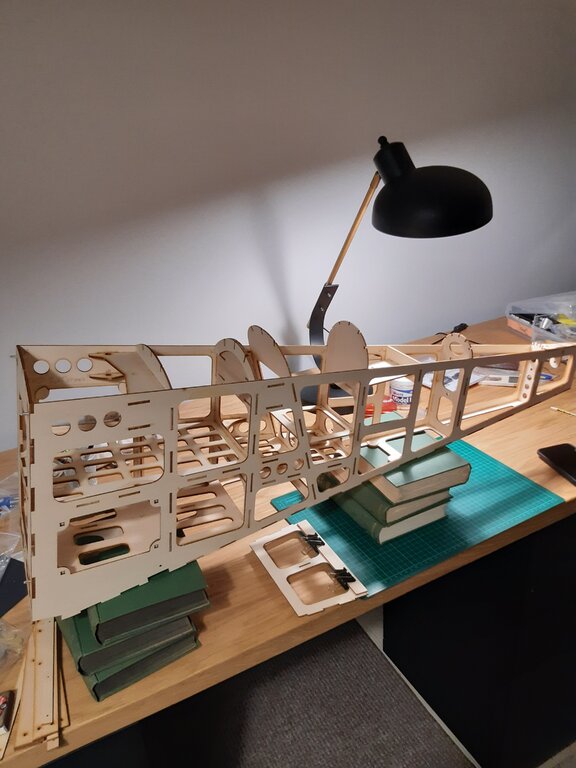

robas69 Opublikowano 29 Października 2020 Udostępnij Opublikowano 29 Października 2020 Podstawowe elementy szkieletu kadłuba gotowe. Teraz walka z listwami, na których opierają się golenie podwozia. Odnośnik do komentarza Udostępnij na innych stronach Więcej opcji udostępniania...
