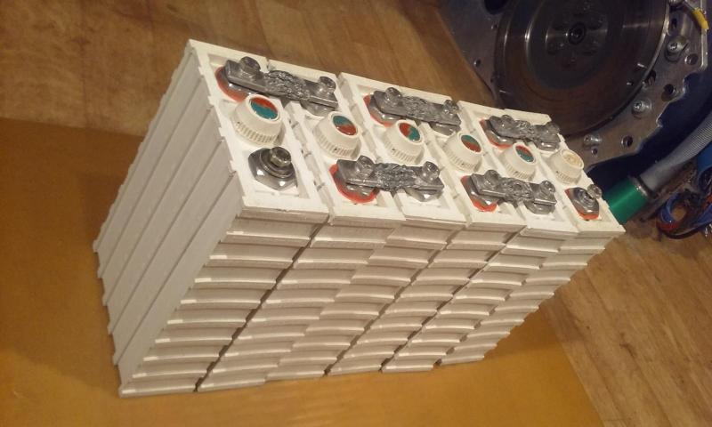

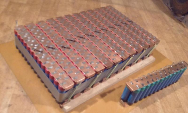

AMC Opublikowano 3 Grudnia 2015 Opublikowano 3 Grudnia 2015 Bardzo dobrze Ci się "wydaje" ! Istnieją aku Li-ion z ciekłym elektrolitem, istnieją także niehermetyczne Li-Polki. Występują w obudowach metalowych i ze specjalnego, niepalnego tworzywa, zawsze z ciśnieniowym zaworem jednokierunkowym. Ciśnienie otwarcia eksploatowanych przeze mnie to ok. 15 kPa (ca. 0,15 bara). Ponieważ obudowy takie (prostopadłościenne) są nieco podatne mechanicznie, to można zdobyć doświadczenie obserwując wzrost ciśnienia przy ładowaniu powyżej 4,15 V, pomimo, że producent - z wiadomych powodów - dopuszcza 4,25 +/- 0,05 V. Bardzo ciekawe... Są to względnie duże jednostki, najmniejsze znane mi to 90 Ah, największe - ponad 250 Ah. Cylindryczne Li-ion 18650 też nie są hermetyczne - zaworek przy terminalu "+". Dlatego słusznie uważane są za jedne z najbezpieczniejszych w grupie Li-xxx. Toteż bez obawy rzeżbię z nich pakiety po 3 x 300 sztuk ... Jurek, te miałeś na myśli? Nie wie ktoś z Was czegoś bliższego o tej chryi z pożarem aku w "Airbusie" ? Taki poziom odpowiedzialności i też coś nie wyszło... Pouczające. 1
