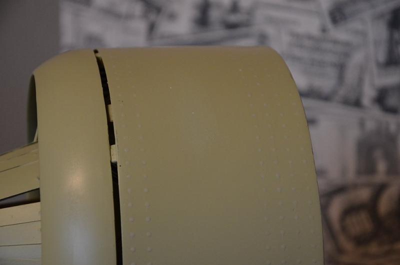

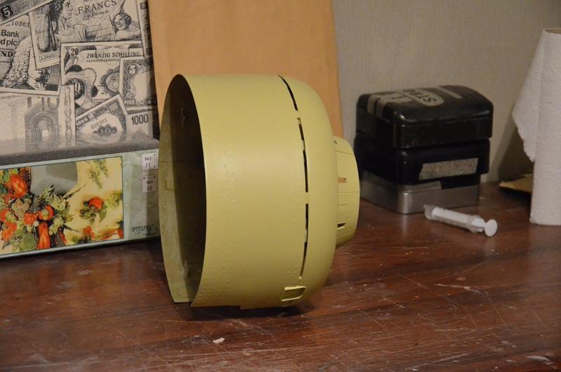

Gość horn3t Opublikowano 6 Listopada 2015 Opublikowano 6 Listopada 2015 Bartku testuje zrobienie imitacji nitowania w jak najprostszy sposób i najmniej pracochłonny. To co widać to szablony wycięte laserem na paskach folii samoprzylepnej przez dobrego znajomego, jako wypełnienie używam zwykłego kleju Wikol. Z efektów na masce silnika jestem zadowolony na 3+ od biedy może być, bo nit nitowi nie równy. Najmniej pracochłonny i jak dla mnie najbardziej przyjazny efekt nitowania to jest to i tego będę dążył: Szukam kto w naszym kraju jest w stanie zrobić takie naklejane nity. Bo ostatecznie czy nit był płaski czy wypukły w skali 1/4 - 1/5 jest to mało widoczne ale musi być delikatne żeby nie wyglądało jak okręt. Dodatkowo na samolotach wojskowych jakość nitowania była inna niż na cywilnych i też to trzeba brać pod uwagę posiłkując się dokumentacją zdjęciową. na zdjęciach poniżej trochę różnych nitów na "jedenastce" płaskie, płaskie z otworem, wypukłe...

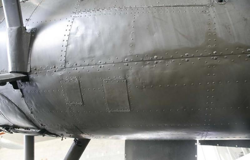

Gość horn3t Opublikowano 6 Listopada 2015 Opublikowano 6 Listopada 2015 (edytowane) Adam dziękuje za pomoc , chodzi mi o nity z foli samoprzylepnej przenoszone na model za pomocą taśmy jak na filmie. Pomimo, że oryginał miał większość nitów i śrub wypukłych stojąc w muzeum w Krakowie i obejmując wzrokiem samolot nitowania prawie nie widać tym bardziej faktury ( nie tylko w tym samolocie). Niestety na modelu takie nity pomimo, że są zgodne z oryginałem wyglądają jak kadłub Titanica, chyba że model oglądamy z kilkunastu metrów. Dlatego jak dla mnie wchodzą w rachubę delikatne foliowe lub ich brak a jedynie zostaną zrobione linie podziałowe. Model jest półmakietą gdzie takie oszustwo ja akceptuje. Zdjęcie z muzeum z nitami (klikając można powiększyć) Ps. przetarłem na masce nity papierem wodnym i poszedł potem na nie podkład, są jak dla mnie już akceptowalne i myślę na razie koniec "nitowania" trzeba się brać za budowę skrzydeł i polecam http://www.kartonwork.pl/forum/viewtopic.php?t=10257&start=250 Edytowane 6 Listopada 2015 przez horn3t

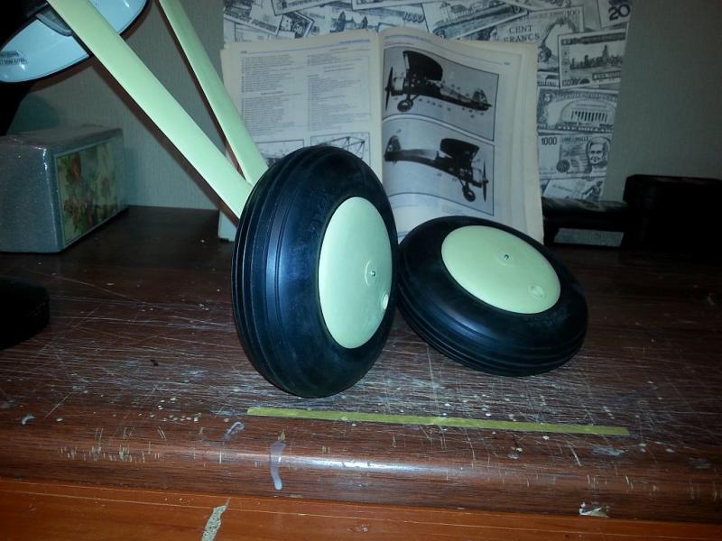

Pit Opublikowano 7 Listopada 2015 Opublikowano 7 Listopada 2015 Miały się robić skrzydła a zabieram się za jakieś pierdółki Pierdółki??? A ja się zastanawiam czy ty przypadkiem nie pomyliłeś działu . To chyba będzie najbardziej makietowy Suchocki na tym forum. Koła podwozia są pompowane?

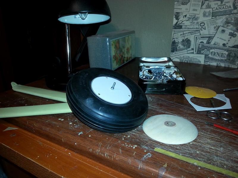

Gość horn3t Opublikowano 8 Listopada 2015 Opublikowano 8 Listopada 2015 (edytowane) Pierdółki??? A ja się zastanawiam czy ty przypadkiem nie pomyliłeś działu . To chyba będzie najbardziej makietowy Suchocki na tym forum. Koła podwozia są pompowane? E tam waloryzuje trochę model, a słowo makieta nie powinno być nadużywane bo to inna bajka. Redukcja (makieta) to dla mnie odwzorowanie maksymalnie dokładnie prawdziwego obiektu na podstawie dokumentacji najlepiej oryginalnej fabrycznej. Reszta składanych modeli to próba dozorowania detali zazwyczaj mniej udolna jak u mnie Model ten traktuje jako naukę budowy dla przyszłych realizacji w zakresie własnych umiejętności i posiadanego skromnego zaplecza warsztatowego. Krótko mówiąc, żeby w przyszłości nie rzucać się z motyką słońce Koła są pompowane, o dziwo napompowałem je z miesiąc i trzymają ciśnienie. Co do kolorystyki napisano w tym temacie wiele, mi najbardziej pasuje ten opis: http://www.ipmsstockholm.org/magazine/2007/05/stuff_eng_polish_colours.htm i małe uzupełnienie http://www.minireplika.pl/index.php/2-uncategorised/2-barwy-farb-w-wojsku-polskim-w-latach-trzydziestych-xx-wieku Edytowane 8 Listopada 2015 przez horn3t
Emhyrion Opublikowano 8 Listopada 2015 Opublikowano 8 Listopada 2015 tak z ciekawości - trzeba mieć jakąś specjalną pompkę do takich kół? Jak to działa w praktyce? Z linku który podałeś w temacie kolorów wynika, że jednak lepiej wziąć Alledrogo ten spray PolskiKhaki. Może i tak. Ale w takim razie czy Twój model nie będzie za jasny? Może to kwestia zdjęć, ale wygląda bardziej na oliwkowy jasny niż FS34088
