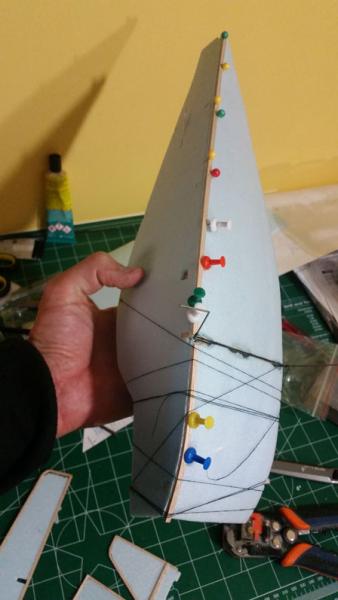

Czytałem, czytałem i uznałem, że muszę spróbować zbudować samolot z depronu.
Nie przepadam za tego typu konstrukcjami ale żeby sprawdzić czy mi się uda i żeby poćwiczyć budowę z różnych materiałów uznałem, że warto spróbować.
Kupiłem w castoramie 3mm niebieski podkład.
Plany znalazłem tutaj:
http://rcplans.ru/partenavia-p-59-jolly/
Ze zmian:
- powiększyłem skrzydła o jakieś 2cm
- obudowałem elementy balsą,
- wszystko oprócz skrzydeł okleiłem folią.

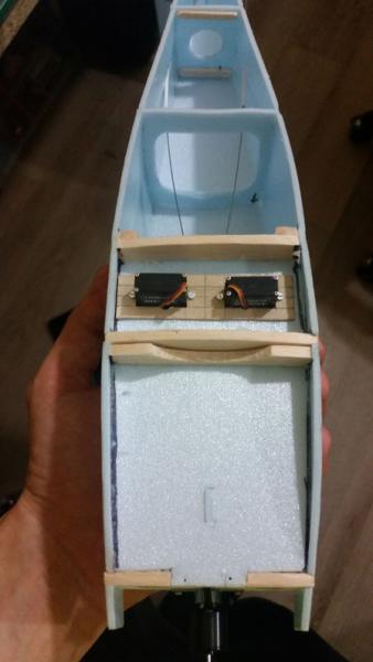

Pakiet redox 7,4/500
Regulator hobbyking 6A
Silnik T1811-3800
Serwa SG-50
Śmigło APC 4,5x4,1
Budowa prosta jak drut, dowiedziałem się, że CA topi depron :)
waga wyszła 120g.
Efekty:
Jeszcze nie oblatany.

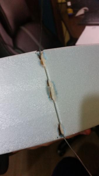

Próbowałem nim polecieć, skrzydło było delikatnie zwichrowane (początkowo próbowałem je okleić folią ale to był średni pomysł) i to był błąd że z takim próbowałem polecieć - po kilku metrach dość mocny przechył na prawą stronę (pomimo wzniosu skrzydeł) i ostre opikowanie - mocowanie silnika delikatnie ucierpiało ale naprawiłem.
Uznałem że trzeba zrobić nowe skrzydła, a jak nowe to można też "lepsze" i sztywniejsze :) Wziąłem listewki sosny i depron 6mm (reszta samolotu jest z 3mm) i wyszło coś takiego:
Chyba powinienem zmienić dział tematu ze względu na rozpiętość - 106cm, waga do lotu 140g, obciążenie siły nośnej w okolicach 10g/dm2.
Skrzydło jest dużo sztywniejsze, środek ciężkości przesunął się delikatnie do przodu.
Zmieniłem śmigło na 5x5 - ciąg przy maksymalnych obrotach jest taki że prawie stoi w pionie.
Wiatr jest co prawda za duży ostatnio, nie mam dostępu do sali gimnastycznej ani niczego podobnego ale jak tylko się uspokoi wiatr to spróbuję ponownie bo delikatne puszczanie z ręki wygląda bardzo obiecująco.
Silnik przy pierwszym krecie - po mało udanym kilkusekundowym locie i krecie odmówił posłuszeństwa. Zmieniłem na park250-2200 bo tylko taki miałem i śmigło 6x4 - to było wczoraj.
Przed chwilą pierwszy lot z nowym silnikiem też od razu kret, złamało się skrzydło, skleiłem taśmą klejącą jeszcze na miejscu, druga próba i w końcu poleciał  :D niestety nie nagrane

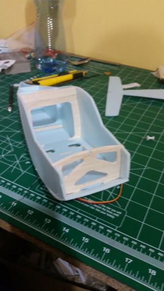

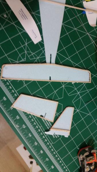

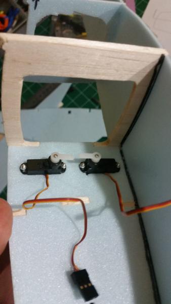

Po kilku złamaniach wręgi silnika i z 4 kompletów skrzydeł uznałem, że dam mu spokój i zrobię taki sam tylko ... porządniej.
Wyposażenie:
- silnik redox 250/900
- serwa Turnigy TS531A
- pakiet turnigy nano-tech 300mAh 7.4
- regulator hobby king 10A
- odbiornik sanwa rx-60 bez obudowy.
- śmigło 5x4
Dało by się zejść jeszcze na skróceniu kabli i regulatorze 6A ze 2-3g ale uznałem, że gra nie warta świeczki.
Waga do lotu 86g - czyli ponad 50g mniej od poprzednika. Właściwości aerodynamiczne też powinien mieć lepsze

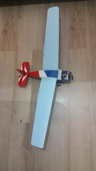

Okey, samolocik w końcu poleciał - 3 lądowania bez urazów :) Jak wróciłem z całym do domu to domownicy się zdziwili :D
Na początku z silnikiem redox 250 i śmigłem 5x4 ledwo odrywał się od ziemi, leciał co prawda ale ciągu mu zdecydowanie brakowało a na śmigle 6x4 znowu silnik się bardzo grzał już po kilku sekundach. Druga sprawa, że statecznik poziomy strasznie był niestabilny, łącznie ze sterem wysokości. Dodałem zastrzały a ster wysokości wyciąłem jeszcze raz z balsy 2,5mm - jest znacznie lepiej.
Jak zmieniłem silnik na hk park250 i śmigło 6x4 - zrobiło się też zdecydowanie lepiej z ciągiem.
Wygląda ostatecznie tak:
Jest bardzo wrażliwy na wiatr - przy około 3m/s nie da się latać (skrzydła się gną prawie na 90' i znosi go strasznie) musi być kompletnie bezwietrznie - albo na jakiejś hali.
