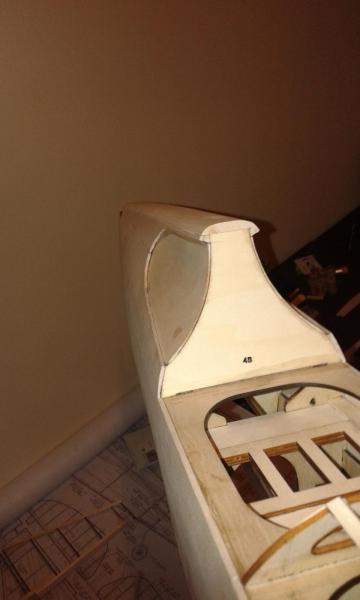

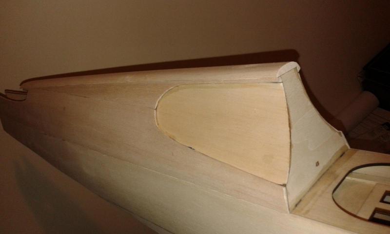

A tymczasem prace przy P-40 pomalutku ruszyły dalej. Przymierzam się do przodu i mam pomysł na jego modernizację co by był lżejszy i bez takiego piłowania. Szczegóły niebawem ;)

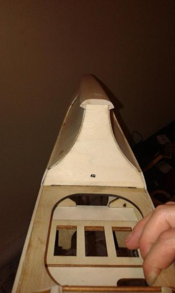

Bardzo ładnie wyszły te balsowe wnęki kabiny. Wstawić oryginalne plastikowe wcale nie jest łatwo, a i tak efekt żaden.

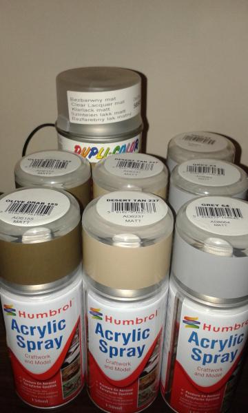

A tymczasem taki update.
Będę robił testy tego lakieru bezbarwnego i jak się sprawdzi to pójdzie na całość. Jest to lakier na bazie żywic syntetycznych, matowy.
Warto pamiętać, że spraye są mniej wydajne i aby to zdyskontować, trzeba mieć w malowaniu nimi wprawę. Poza tym zawsze coś w puszce zostanie niewykorzystane.
Byle tylko była paleta kolorów, a u niestety farby dla modelarzy redukcyjnych maja najszerszą paletę i wysokie

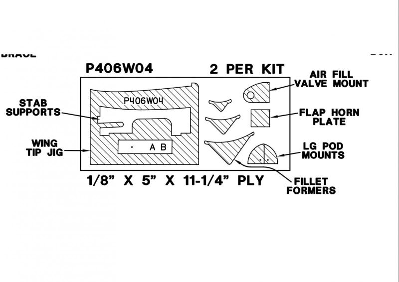

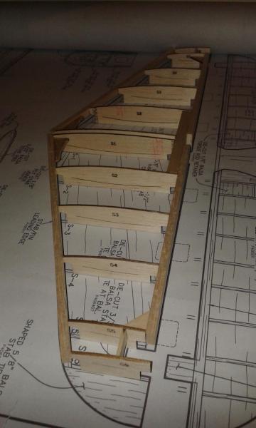

Zabrałem się za budowę skrzydła. Prace postępują dość sprawnie. Mam tylko jeden dylemat, nie potrafię odnaleźć części Aileron Bellcrank Plates (AB)
W opisie piszą o sklejce a w wykazie częśći na planie figuruje pod numerem P406W11 jako balsa. W paczce z sklejką jest coś podobnego ale nieco dłuższe niż wymiar między żebrami.
Wg rysunku skoków wygląda jak by miało być podklejone pod zebra, nie masz tam przypadkiem poszycia sztywnego? Wtedy masz rozwiązanie. Bo jeżeli folia, płótno itp to hmm..
Zmierz i wytnij z sklejki i będzie po problemie.Dodatkowo wzmocnij trochę żebro w miejscu wklejenia tej półeczki z dźwignią np.sklejką 0,8 -1,0 ", jo bych tak to poszykowoł" ;)
Można ew. wzmocnić 10x0,5 mm listewką węglową, jak już dźwigary wklejone.
Ciekawy jestem jak wygląda wzmocnienie na mocowanie chowanego podwozia, bo to jeden z najsłabszych punktów myśliwców tego typu. Nie udane lądowanie i podwozie wyrwane i najczęściej wbite w spodnie poszycie skrzydła.
Dźwigary tego skrzydła są z balsy ?
No właśnie, słabo to jakoś wygląda...
Niekoniecznie.
Przy całobasowym pokryciu skrzydła wystarczą dźwigary z balsy. Takie rozwiązania bardzo często stosuje się, ponieważ w takim przypadku znaczne siły przenosi skorupowe pokrycie płata. Jak jeszcze dojdzie do tego cienka tkanina na Eze-Kote (modne ostatnio), to już robi się naprawdę mocno.
Ja tutaj widzę inny problem - balsa łącząca dźwigary powinna mieć słoje pionowo (prostopadle do dźwigarów), a jest odwrotnie.
