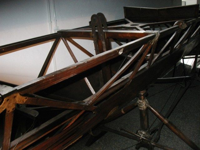

rajaner Opublikowano 28 Grudnia 2015 Autor Opublikowano 28 Grudnia 2015 Witam wszystkich po krótkiej świątecznej przerwie,widzę że w tym czasie wyjaśnił się problem oklejania japonką. Ponieważ skrzydła są oklejone polakierowane i przypięte do deski pozostało zacząć oklejać kadłub.Coś zaczęło się przy nim pomalutku robić. Zastanawiam się jak wykończyć kratownicę,zostawić czyste listewki czy zrobić to jakimś lakierem. Może ktoś ma jakiś fajny pomysł i coś doradzi.
poharatek Opublikowano 28 Grudnia 2015 Opublikowano 28 Grudnia 2015 Jakaś bejca (cedr, mahoń?) i lakier bezbarwny (albo lakierobejca?) Tak wyglądają belki kadłuba w Antoinette: A tak w Bleriot IX: Do wybranej przez Ciebie kolorystyki modelu, moim zdaniem bardziej pasuje ciemne wykończenie.
rajaner Opublikowano 28 Grudnia 2015 Autor Opublikowano 28 Grudnia 2015 Dzięki Marcin,lakierobejcą robiłem kratownicę w Demoiselle ale kiepsko kryło miejsca gdzie był klej.Być może zależy od lakieru bo ten co mi jeszcze został był jak to mówią z dolnej półki.
poharatek Opublikowano 28 Grudnia 2015 Opublikowano 28 Grudnia 2015 No to jest niestety ten ból z bejcami/lakierobejcami... Dawno dawno temu, w "pseudoredukcyjnym" modelu retro, kratownicę malowałem w ten sposób, że: najpierw poszła bejca, w miejscach gdzie bejca nie zabarwiła drewna (czyt. upapranych klejem ) zrobiłem podmalówki z jakichś farb modelarskich (kolor był dobrany tak mocno "pi razy drzwi" - ot żeby ogólnie pasował i nie raził), a na to lakier bezbarwny. Efekt był niezły. Niestety nie zachowały mi się żadne zdjęcia tego modelu (ale jak już pisałem było to dawno temu, w epoce przed cyfrowo/internetowej). EDYTA: - Ważne, że podmalówki były robione w kilku (2-3) cienkich warstwach, tak, że cuś tam pod spodem ze słoi drewna prześwitywało. EDYTA nr 2 (czyli kontynuacja spóźnionych przemyśleń ) - klej będziesz miał głównie w okolicach węzłów kratownicy, jeśli nie chcesz robić podmalówkek, zawsze możesz pokombinować z naklejeniem w tych miejscach nakładek z cieniutkiej balsy imitujących okucia.
rajaner Opublikowano 28 Grudnia 2015 Autor Opublikowano 28 Grudnia 2015 Spróbuję coś po kombinować, posklejam kilka listewek i drogą prób i błędów może coś z tego wyjdzie.

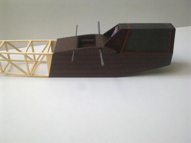

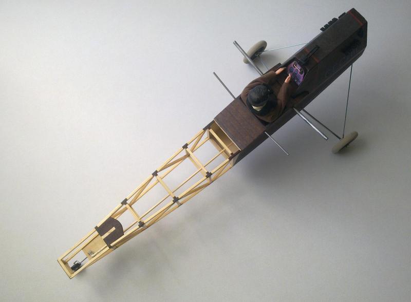

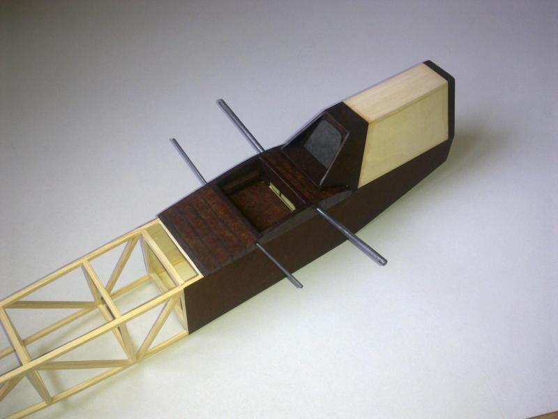

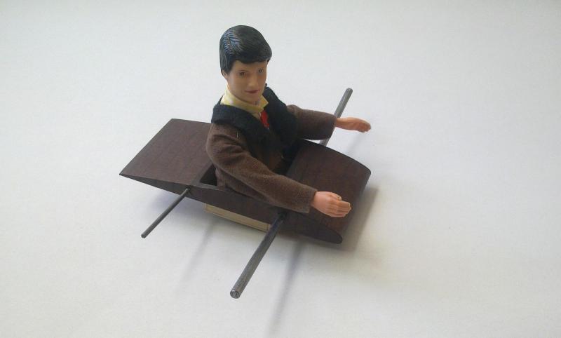

rajaner Opublikowano 29 Grudnia 2015 Autor Opublikowano 29 Grudnia 2015 Mija kolejny dzień częściowo poświęcony pracy nad wynalazkiem który mam zamiar doprowadzić do końca. Na tą chwilę tak wygląda kadłub model. I coś co ma być pilotem dopasowany na swoje miejsce. PS.Patrzę na skrzydła przypięte do deski i aż mnie ręce swędzą żeby je przymierzyć do reszty modelu.

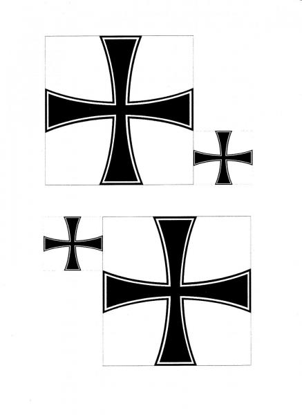

rajaner Opublikowano 30 Grudnia 2015 Autor Opublikowano 30 Grudnia 2015 Stanąłem nad małym problemem zastanawiam się jakie zrobić oznaczenia na modelu.Niby znalazłem podobne jak na modelach tego typu ale jakoś mi nie podchodzą te krzyże. I tu bym prosił o jakieś propozycje jakie dać oznaczenia które pasowały by do tego modelu.W ostateczności zrobię tak jak mają modele na zdjęciach które posiadam,ale wolał bym coś innego i tu jest problem jakie. Może ktoś ma jakiś pomysł.
poharatek Opublikowano 30 Grudnia 2015 Opublikowano 30 Grudnia 2015 Do Ćechie (jeśli chcesz się trzymać Państw Centralnych) to chyba najbardziej pasuje wczesny Eisernes Kreuz, z lat 1914-15. Ot taki, na białym kwadracie: Ale przecież to jest model luźno inspirowany maszynami z I WW - masz tu zupełną dowolność, na czerwonych skrzydłach nieźle by np. wyglądały wczesne amerykańskie gwiazdy:
rajaner Opublikowano 30 Grudnia 2015 Autor Opublikowano 30 Grudnia 2015 Amerykańskie gwiazdy całkiem nie złe,wydrukuję jedną i zobaczę jak to wygląda. Może ktoś jeszcze coś podpowie.

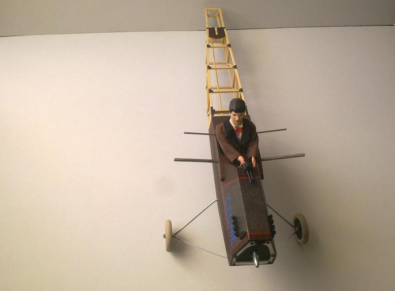

rajaner Opublikowano 31 Grudnia 2015 Autor Opublikowano 31 Grudnia 2015 W takim razie decyzja zapadła,zabieram się za przygotowanie szachownic do odpowiednich rozmiarów. Szczęśliwego nowego roku. Pozdrawiam Andrzej.
pacek Opublikowano 31 Grudnia 2015 Opublikowano 31 Grudnia 2015 zwróć uwagę że te pierwsze były od natarcia aż do spływu

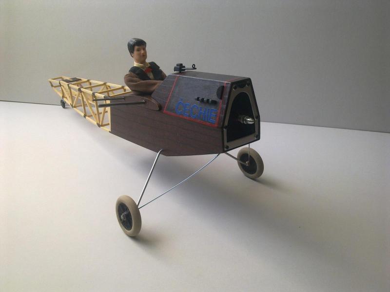

rajaner Opublikowano 2 Stycznia 2016 Autor Opublikowano 2 Stycznia 2016 Model prawie gotowy,nie wiele pozostało do zrobienia.Ostatecznie zdecydowałem że kratownicę zrobię tylko lakierem bezbarwnym.Na zdjęciach może tego nie widać ale po trzy krotnym malowaniu całkiem fajnie przyciemniała.Jak na razie w modelu są zamontowane serwa i silnik. Tak na szybkiego zrobiłem napis Ćechie ale ten niebieski nie bardzo mi pasuje i chyba zmienię na czerwony.
