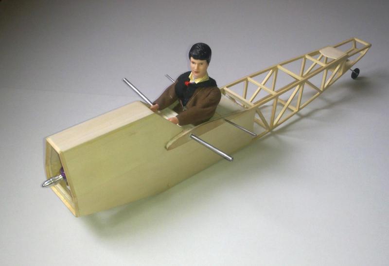

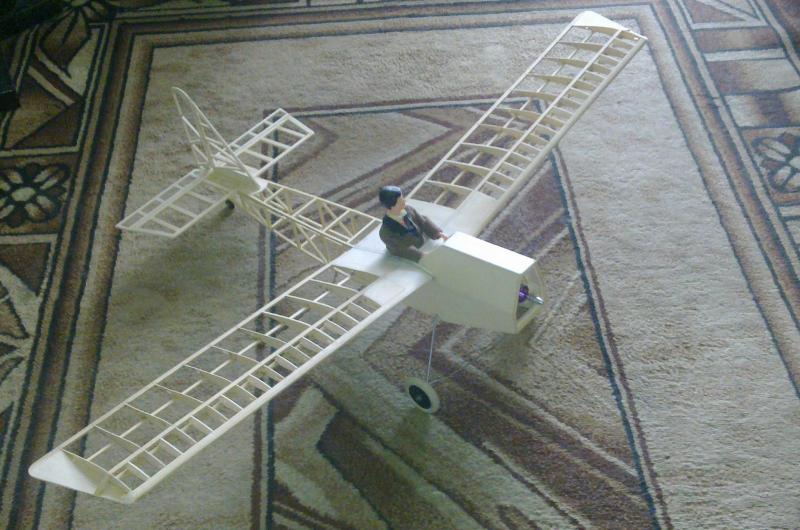

Takie maszyny z "gołym" ogonem to była ilość marginalna i tylko na samym początku 1WS  (ewentualnie gołe ogony miały pchacze ale to już inna bajka)
Więc decyzje podejmij według własnego gustu i uznania  jak i wybór malowania który możesz wybrać z dowolnego samolotu z tamtego okresu (nie koniecznie z jednopłatowca)
Ale jest małe ALE- kratownica domaga się ukośnych poprzeczek -bez tego zwłaszcza przy braku krycia -ogon może się okazać za mało sztywny...

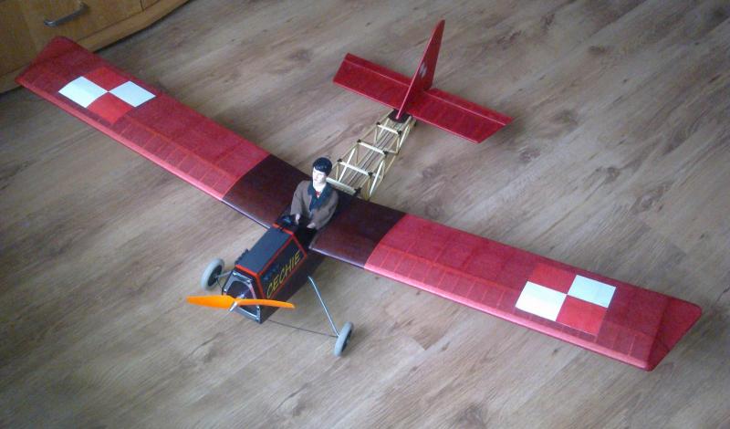

Sławek dzięki za zwrócenie uwagi,pomyślałem że zawsze to parę patyków z tyłu mniej ale to jest do zrobienia.
Zastanawiam się aby z dwóch wzorów malowania zrobić jedno.
Z tego modelu zachować malowanie przodu i części skrzydła, jakoś mi to wpadło w oko i wygląda jak coś starego.Będąc w sklepie kupiłem dwa
kolory czerwony i żółty zakładając że zdecyduję się na jednym z dwóch przykładów.Jak do tej pory nie mogę się zdecydować.
Domyśla się ktoś czym to jest zrobione?Wygląda mi to na jakąś okleinę fornir lub coś podobnego,bo malowanie to raczej nie jest.

Przede wszystkim chciałbym podziękować za cenne uwagi i pomoc w budowie modelu.
Dalsze postępy pracy przy tym czymś.

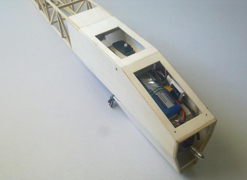

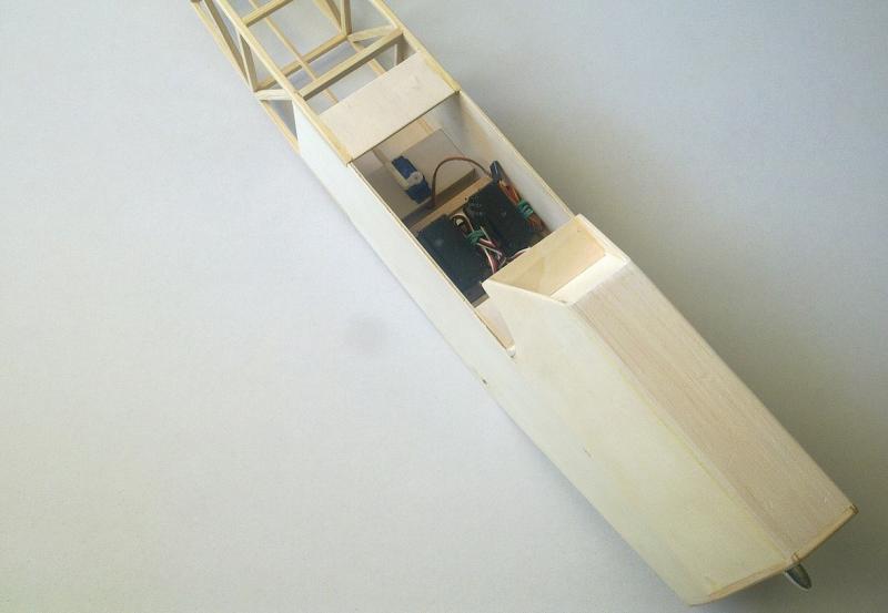

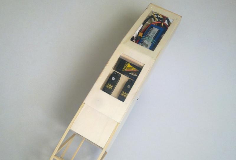

Całe wyposażenie zostało spasowane i wstępnie zamontowane,tak jak planowałem dostęp mam do wszystkiego.W pułkach pod pakiet i odbiornik
są wycięte otwory na kable tak że po podłączeniu wszystkiego nie będą widoczne.
post-12393-0-92417000-1450350849_thumb.jpg post-12393-0-34793800-1450350862_thumb.jpg post-12393-0-51809900-1450350870_thumb.jpg
Ja widać na zdjęciu kadłub uległ małym zmianą,dziś z samego rana zostały dorobione poprzeczki.Jak dobrze pójdzie to
po niedzieli zacznie się oklejanie modelu.Pozostało kilka drobiazgów do zrobienia ale z tym przez dwa trzy dni się uporam.

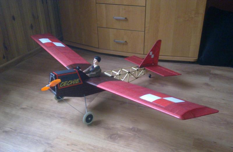

Przednią część kadłuba postaram się zrobić coś na wzór jak na zdjęciu.Ale na pewno nie na 100% będzie tak samo wyglądać,w końcu pierwsza wersja modelu powstała na biurku u modelarza niedaleko nas za płotem.Skrzydła i stateczniki na czerwono i raczej na pewno zmienię oznaczenia
na skrzydłach i stateczniku.Cały model będzie oklejony japonką.
PS.Barwienie papieru rozpoczęte.
