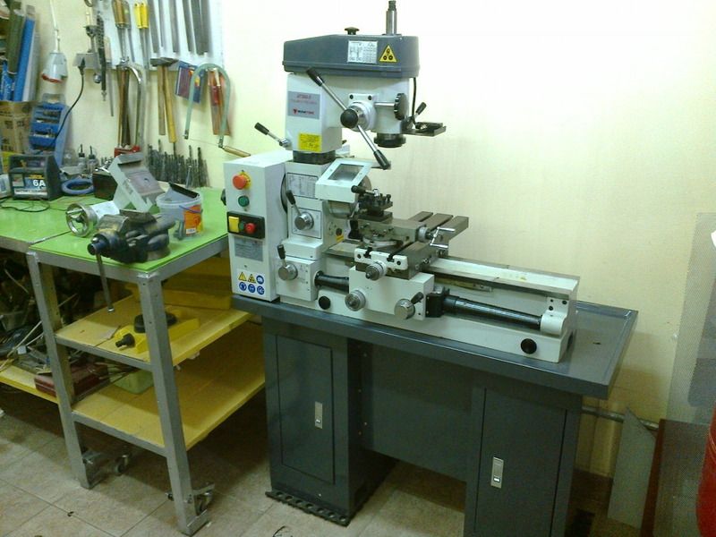

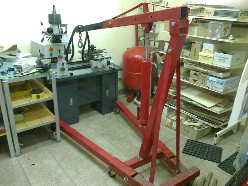

MareX Opublikowano 3 Lutego 2016 Opublikowano 3 Lutego 2016 Maszynka wreszcie na swoim miejscu, tzn. przykręcona do stolika i ustawiona w miejscu, gdzie ma stać. Podniosłem ją , osadziłem, przykręciłem i umieściłem całkowicie samemu, bez żadnej pomocy innej osoby ludzkiej, za to przy pomocy takiego urządzenia: który to dźwig pożyczyłem z zaprzyjaźnionego warsztatu samochodowego, który to zakład robi mi wszystkie prace przy moich "cytrynkach". Teraz muszę usunąć mój przenośny /przejezdny? /, i jeszcze raz całość podnieść, aby podłożyć pod "nogi" dwie gumowe maty, które to zrobiłem sobie tnąc na pół wycieraczkę. Wcześniej oglądałem takie gumowe maty w necie i jakoś doszedłem do wniosku, że przy tym ciężarze całości taka "mata" w zupełności powinna mi wystarczyć. No to by było na tyle w tej chwili.

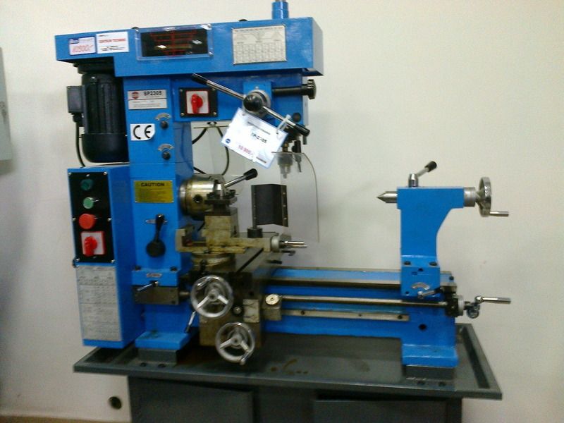

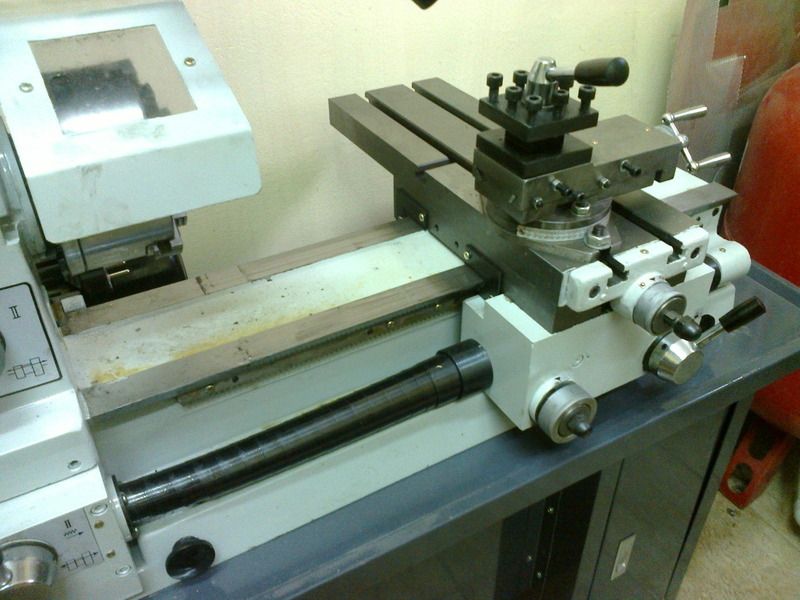

MareX Opublikowano 3 Lutego 2016 Opublikowano 3 Lutego 2016 No więc wreszcie stoi zabaweczka na "matach" i w swoim miejscu. Przedstawię teraz Kolegom kilka fotek, aby fachowcy tu bywający, jak Roman i inni /także Ci, co nawet za darmo by tego chłamu nie chcieli.../ mogli widzieć , co też to faktycznie takiego i jak dalej z tym postępować. To się chyba wrzeciennik nazywa , a to na dole to imak do noży /chyba?/ i całość przymocowana do suportu /nie mylić ze stuporem /, który daje się teraz ręcznie przesuwać. Tu go do oporu przesunąłem. Dalej się nie da, ale już wyczytałem, że jak to składane po prawej się odkręci, to cały zejdzie z łoża. Tutaj tak to wszystko z bliska, abym wiedział, jak to w kupie było. Jeszcze raz ten wrzeciennik /dobrze to nazywam?/ ze szczękami i drugie podobne są w tej skrzyneczce z różnymi szpejami. Silnik z możliwością jakiejś regulacji i wlew oleju, ale czy tylko jeden? Tego jeszcze nie doczytałem. Czyli wyssać olej jaki tam być może jest i zalać dobry , nasz rodzimy. Dźwignie jakiś posuwów, gwintów i czegoś jeszcze, ale te tajemnice jeszcze przede mną. Mądre książki w drodze. Tutaj zdjęty konik z płytką do regulacji oraz zdemontowany , chyba jakiś czujnik, bo mi przeszkadzał w dźwiganiu. Taki pręt z rowkiem i mimośrodowa tulejka z "klikiem" w postaci kulki łożyskowej fi 5 mm, która mi wypadła na podłogę i słuch po niej zaginął. Będę musiał kupić jakieś najtańsze /chińskie , aby się z moją "chinką" nie pogryzło/ łożysko z takimi 5 mm kulkami i sobie jedną z nich pozyskać. Tak to było do korpusu frezerskiego przymocowane i po co ten wyłącznik? Zaglądając od strony skrzynki, kółek i pasków tamci bez liku, a jeden, ten pierwszy luźno wisi i chyba jest w szpejach rolka napinająca, ale muszę to dokładnie pooglądać. bo też i na przełożeniu do frezarki taka rolka jest: tyle, że luźno się na ośce obraca. No i kolejny wyłącznik, ale ten od bezpieczeństwa, jak też taki przy drzwiczkach od przekładni oraz przy klapce zasłaniającej ten wirujący uchwyt ze szczękami. Czekam pilnie na profesjonalne uwagi i rady.

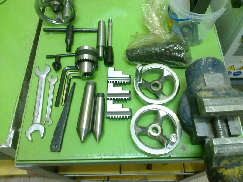

MareX Opublikowano 3 Lutego 2016 Opublikowano 3 Lutego 2016 Wyciągnąłem te wszystkie szpeje, które były załączone w skrzyneczce do maszynki i po rozkonserwowaniu takie one są: I tak, z tego co samemu rozpoznaję: uchwyt wiertarski wraz ze stożkiem samohamującym, pasujący drugim końcem do ramienia frezarki. Dwa "szpice" do sprawdzania osiowości, z tego jeden do podtrzymywania konikiem materiału obrabianego. Dwa pokrętła - raczej wiadomo mi do czego, ale już tej rączki z czarną główką nie wiem , gdzie ją wetknąć. Trybiki w woreczku, chyba wymienne, gdyby te już zamontowane się zepsuły. Dodatkowe szczęki, o których wspominałem, ale trochę inne kształtem od tych założonych i nie wiem dlaczego numerowane od 1 do 3, skoro na tym wrzecienniku nie ma nabitych tych cyferek. Klucze płaskie i "gimbusy" - wiadomo do czego, ale ten obskurny niby klin z dziurką nie mam pojęcia do czego ma służyć. I tyle tego było. Muszę zobaczyć, jak ten luźny pasek się naciąga.
mike217 Opublikowano 3 Lutego 2016 Opublikowano 3 Lutego 2016 To są kły a nie szpice, możesz na nich toczyć ja zajdzie potrzeba i to akurat najdokładniejszy montaż na tokarce. Klin służy do wybijania narzędzi z wrzeciona frezarki zapewne. Szczęki tokarskie mają numery i oznaczają kolejność montowania w uchwycie tokarskim. W gniazdach uchwytu po wykręceniu szczęk zapewne będziesz te numery miał nabite. Do toczenia na kłach potrzebny jest zabierak , na razie są to odległe sprawy pewnie dla Ciebie ale jak przyjdzie moment aby sprawdzić coś czy jest proste lub np przetoczyć komutator na wirniku to kły nagle staną się rozwiązaniem.

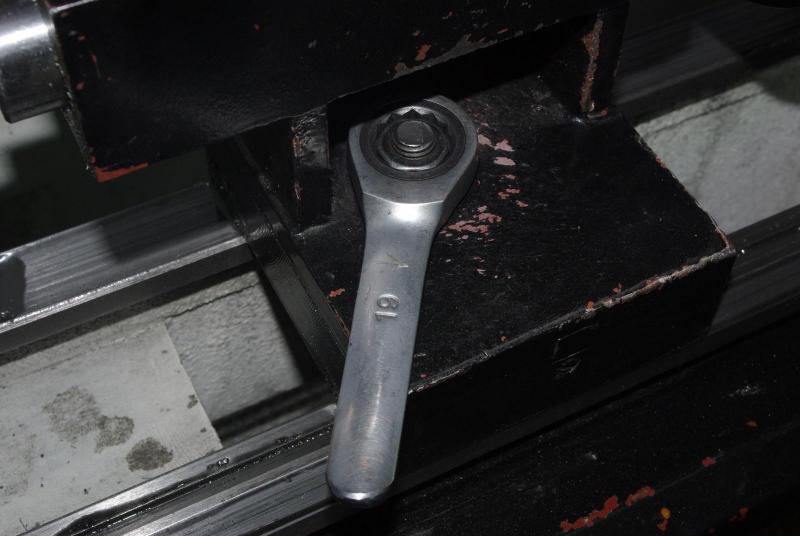

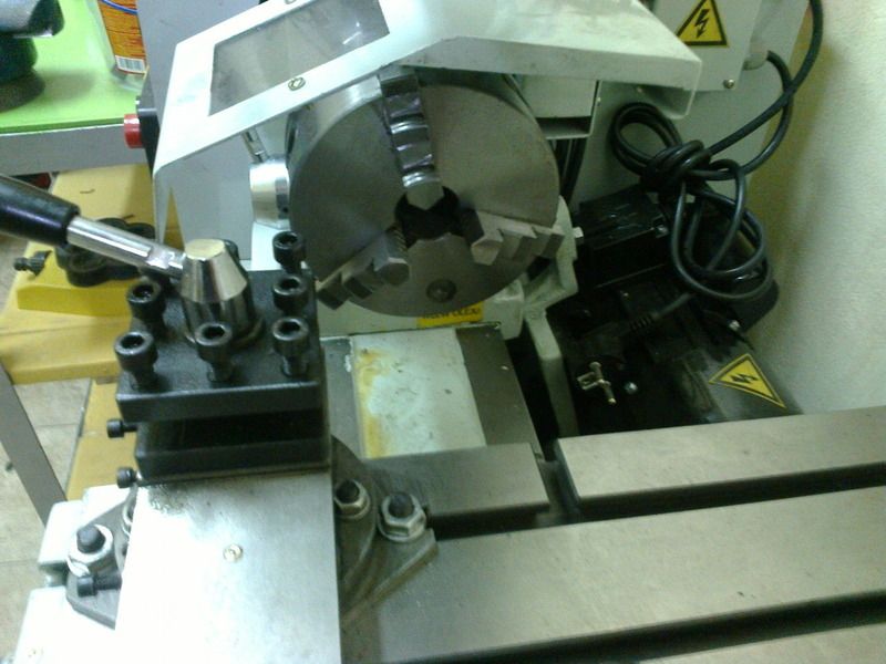

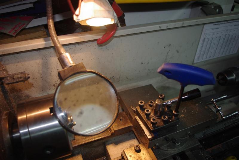

AndrzejC Opublikowano 5 Lutego 2016 Opublikowano 5 Lutego 2016 Taki mały praktyczny patencik, jeżeli chodzi o konik. Zastosowałem klucz z grzechotką, bo oryginalny klucz mnie wkurzał. Jak szybko trzeba odjechać konikiem, to ten klucz moim zdaniem jest rewelacyjny. I działa w obie strony. wystarczy odwrócić. Klucz do imaka to już żadna rewelacja, ale też ułatwia pracę. Lupa na stałe także bardzo mi się przydaje....Gratuluję zakupu, ale ja tak, czy inaczej zdania nie zmienię i uważam, że dwa w jednym w tym przypadku, to nie jest najlepsze rozwiązanie. Choć maszynka mi się podoba. I jak się nauczysz w miarę dobrze obsługi, to sobie uzmysłowisz w jakiej nieświadomości modelarskiej żyłeś do tej pory. Osobiście bez tokarki i frezarki ( o innych maszynkach nie wspomnę, zwłaszcza o porządnych urządzeniach powiększających ), nawet bym się za moje modelarstwo nie zabierał. A.C.

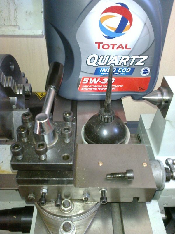

mike217 Opublikowano 5 Lutego 2016 Opublikowano 5 Lutego 2016 Dlaczego w tym imaku są śruby z takimi łbami? Oryginalnie takie były? Czy mają na dole podtoczenia średnicy?

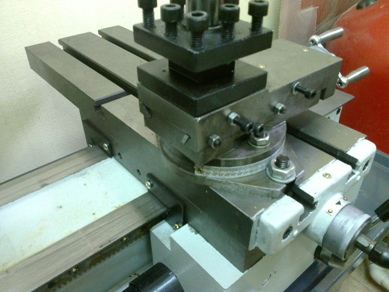

MareX Opublikowano 5 Lutego 2016 Opublikowano 5 Lutego 2016 Roman znowu kompletnie zasypał mnie materiałem do studiowania i oglądania, a ja wczoraj zacząłem, jak ten brzdąc, kręcić czym się dało i dumać, po co i na co to służy. Kręciłem z instrukcją w lewej ręce i m. in. dostrzegłem te punkty do oliwienia oraz zacząłem przyglądać się przełożeniom w "skrzyni biegów", ale tego jeszcze do końca "nie skumałem". Mam taką fotkę: gdzie widać jedną z tych oryginalnych śrubek , wykręconą z imaka i ma firmowe podtoczenie. Widać też dużo śrubek z czoła tego elementu, z czego dwie dają się luźno wkręcać palcami. Do czego one? Czy do smarowania tych "oczek" nada się taka oliwiarka, jak ta, którą mam od wieków? Czy zalecany do moich "cytrynek" olej silnikowy, będzie dobry do tego oliwienia? Zawsze mi pół litra po każdej zmianie zostaje, a dolewać w międzyczasie nie muszę, więc może tutaj by znalazł zastosowanie? Oglądałem też w necie zestawy noży o różnych wymiarach, tj. np. 10x10, 12x12, czy 16x16, tak jak to ma szpara w moim imaku. Do innych, mniejszych wymiarów musiał bym pewnie stosować podkładki, a tych, jak i noże nie posiadam. Może dzisiaj wpadnę do jakiegoś sklepu narzędziowego i sobie takie noże naocznie "pomacam". No i co mi jeszcze wyszło podczas tego oglądania "skrzyni biegów"? Otóż każda zmiana prędkości to chyba ręczne przekładanie tych pasków , po poluzowaniu mocowania silnika i ponownym ich napięciu. Czy jest jakaś najczęściej stosowana prędkość? Wiem, poczytam sobie też i o tym, bo książki idą, ale tak spytałem, bo jakoś sobie nie wyobrażam ciągłego "mieszania" tymi biegami.

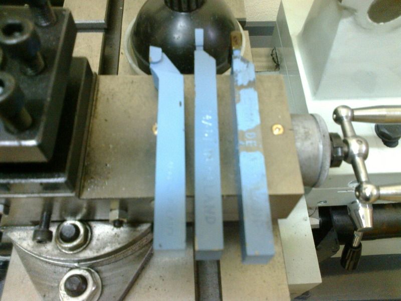

MareX Opublikowano 5 Lutego 2016 Opublikowano 5 Lutego 2016 Pojeździłem trochę po miasteczku, odwiedziłem trzy niby specjalistyczne sklepy i m.in. pooglądałem taką maszynkę: Po pierwsze cena była zupełnie nie na moją kieszeń, a po drugie, to wydawała mi się jakaś taka "kobylasta". Może dlatego, że ma możliwość toczenia przedmiotów o większej średnicy niż ta u mnie stojąca. Moja jest bardziej urodziwa. W trzecim sklepie były wreszcie noże najróżniejsze, pan od razu, od wejścia, bez słowa mnie wyczuł, że żaden ze mnie fachman, a jedynie jakiś domorosły hobbysta-majsterklepka i od razu mi zaproponował zestaw pięciu małych nożyków, zresztą o nazwie "Hobby", za jedyne 140 PLN. Poprosiłem o inne i wybrałem sobie takie: które nabyłem drogą kupna za 60 PLN. Wiem, także dużo, ale trzeba było wreszcie jakiś nóż w "warsztacie" posiadać. Jeden , ten boczny ma wymiary 12x12, a te do rowków mają 16x10 i wchodzą w imak na wymiar, ale w przeciwieństwie do tego kwadraciastego nie celują w samo centrum sedna wirnika. Jak ma ostrze celować, też mam nadzieję się dowiedzieć z mądrej księgi. Na nożach wybite ogromniastymi literami MADE IN POLAND, ale nazwy producenta , czy jego symbolu ni śladu, więc przypuszczam, że to też produkt bardzo dalekowschodni. Mieli tam też takie płytki ze stali szybkotnącej, ale cena była spora i może kiedyś dorosnę do tego, aby samemu sobie nożyk wyszlifować, bo wiem, że można i nast. używać ich przez długie lata. A wiem to od pana, który mi oraz Heniowi drykował maski do modeli i ostatnio chciał mi sprzedać małą , pomarańczową tokareczkę stołową produkcji chyba NRD, w bardzo dobrym stanie, za niezbyt duże pieniądze, ale z małym prześwitem między łożem a wrzecionem. Pokazywał mi wtedy takie samodzielnie wyszlifowane przez siebie noże z tej stali HSS, czy jak się tam ona nazywa. I to by było dzisiaj na tyle.

mike217 Opublikowano 5 Lutego 2016 Opublikowano 5 Lutego 2016 To są noże z pafany. Bardzo dobre. Trzeba je tylko naostrzyć.
