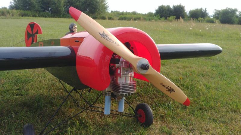

ryszardg Opublikowano 22 Czerwca 2019 Opublikowano 22 Czerwca 2019 Mam ten model od roku jestem z niego bardzo zadowolony i potwierdzam wszystkie jego zalety .Niestety nie mam żadnego filmiku z lotów a i z fotkami skromnie .
Lech Mirkiewicz Opublikowano 22 Czerwca 2019 Autor Opublikowano 22 Czerwca 2019 Ładny Jaki silnik go napędza?
ryszardg Opublikowano 23 Czerwca 2019 Opublikowano 23 Czerwca 2019 Lata na 15 cm czterotakcie (mógłby być troszkę mocniejszy ale dla mnie ok )

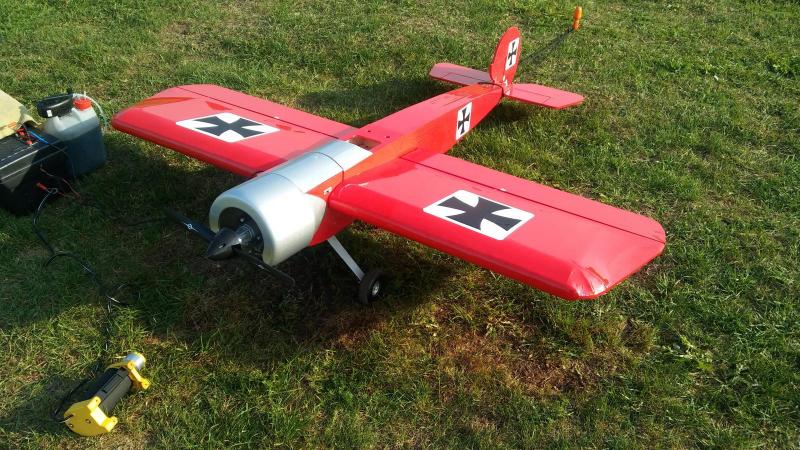

Lech Mirkiewicz Opublikowano 23 Lipca 2019 Autor Opublikowano 23 Lipca 2019 Mój Fokker poddawany jest ciągłym próbom. W tej chwili ma zamontowany czwarty silnik. Pierwszym był OSFS95V ale zastąpił go OS22GT (kopalnia mocy) ale ponieważ został oddelegowany do napędzania dwumetrowej PZL 11c kupiłem RCGF20. Niestety okazało się,że ma wadę produkcyjną. W drodze reklamacji otrzymałem drugi silnik również wadliwy. Zrezygnowałem z tej marki na rzecz DLE20RA i teraz ,po dotarciu rozpoczynam normalną eksploatację.Wygląda na to że to świetny silnik, już go lubię a zwłaszcza cenę paliwa do niego
Jacekecaj Opublikowano 23 Lipca 2019 Opublikowano 23 Lipca 2019 Witam. Gratuluję udanego modelu. Czy mógłbyś Leszku napisać na czym polegała ta wada produkcyjna silników RCGF 20 i czy to były silniki zakupione w HK?
Lech Mirkiewicz Opublikowano 23 Lipca 2019 Autor Opublikowano 23 Lipca 2019 Czy mógłbyś Leszku napisać na czym polegała ta wada produkcyjna silników RCGF 20 i czy to były silniki zakupione w HK? Tak w HK . Wadliwie był wytoczony wał i zamontowanie śmigła powodowało boczny docisk łożysk i zarazem zwiększenie oporów toczenia. Im mocniej dokręcałem śmigło tym bardziej nie chciało się obracać. Trochę potrwało zanim Chińczyk na czacie zrozumiał o co chodzi ale wymiana pierwszego i zwrot drugiego z taką samą wadą odbyła się bez strat finansowych choć w sumie trwało to z pół roku.
jetfan Opublikowano 24 Lipca 2019 Opublikowano 24 Lipca 2019 Wracając do głównego tematu, DLE20RA nie jest zbyt mocny do tego modelu? Pisałeś, że os-max 22 miał duży nadmiar a to tylko 2ccm różnicy.
Lech Mirkiewicz Opublikowano 24 Lipca 2019 Autor Opublikowano 24 Lipca 2019 To prawda, mocy jest może trochę za dużo ale to lepsze niż miałoby jej brakować Wystarczyłby 15-17 ccm (benzyna) . Kupiłem jednak najmniejszy DLE bo naczytałem się pochlebnych opinii o tych silnikach a po przygodzie z RCGF nie chciałem ryzykować. I tak nie latam na pełnym gazie

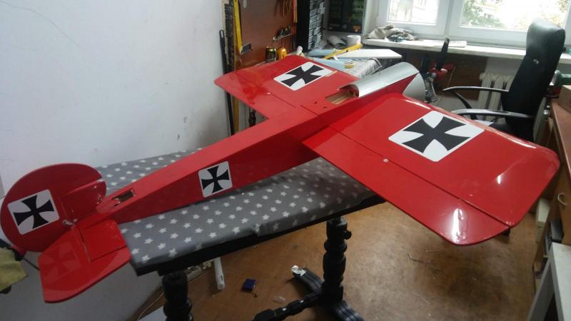

Lech Mirkiewicz Opublikowano 4 Lipca 2020 Autor Opublikowano 4 Lipca 2020 Ostatnim już chyba uzupełnieniem mojego modelu jest atrapa silnika. Planowałem ją wcześniej ale realizacja musiała poczekać aż wykonam laminatową osłonę silnika gdyż uznałem ,że wytłoczka z zestawu będzie mało odporna na drgania które wytwarza silnik DLE20RA. http://sklep-modelarski.eu/fokker-eiii-fun-fly-laser-cut-kit-p-2460.html

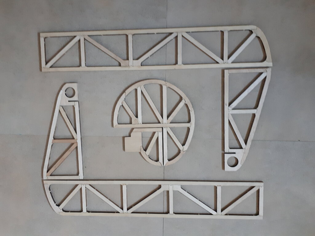

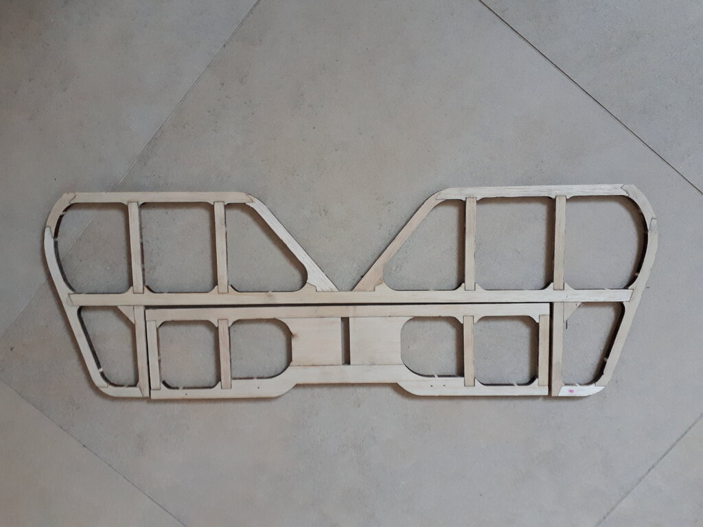

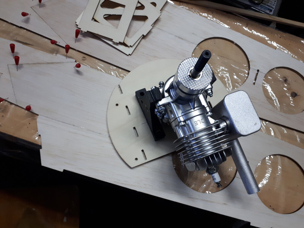

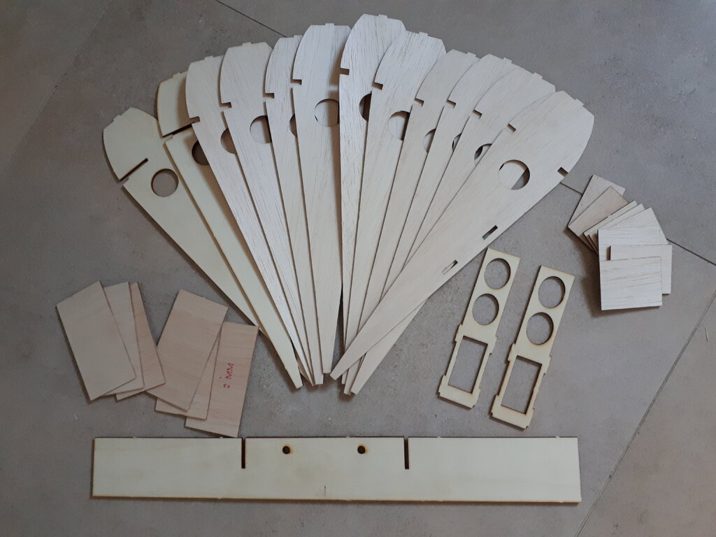

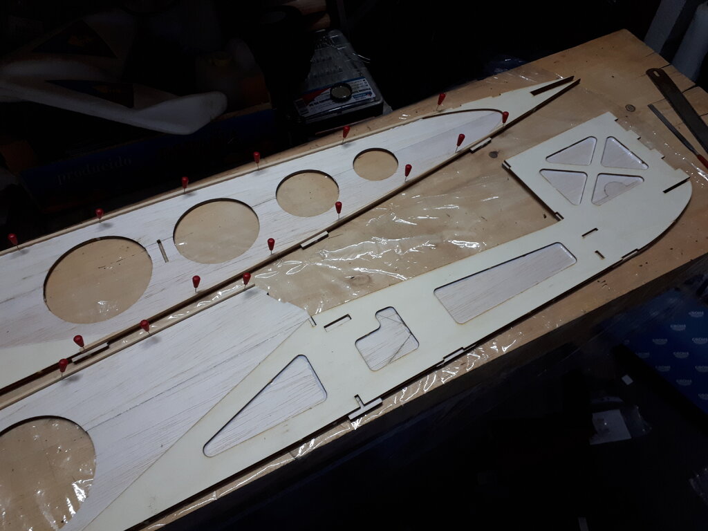

Jacekecaj Opublikowano 10 Października 2020 Opublikowano 10 Października 2020 Odświeżę trochę temat. Mając wolny silnik DLE-20, szukałem jakiegoś modelu do niego. Ponieważ bardzo spodobało mi się latanie modelem Future firmy Phoenix, wybór padł na model p. Leszka. Mam nadzieję, że będzie miał podobne, a może i lepsze własności lotne. Tak po cichu powiem, że będzie to rozgrzewka przed innym modelem, który już czeka na wycięcie ostatnich elementów. Po decyzji, szybki telefon i po tygodniu zestaw przyjechał. Postępy na dzień dzisiejszy: Wszystko jeszcze w stanie surowym ale oko już cieszy. Elementy płata przygotowane do montażu Nie mogło się również obyć bez przymiarki silnika. 1
robas69 Opublikowano 10 Października 2020 Opublikowano 10 Października 2020 Czym kleiłes stery i stateczniki?
Jacekecaj Opublikowano 10 Października 2020 Opublikowano 10 Października 2020 Ostatnio używam Patex Wood Express. W/g mnie dość dobry klej, po wyschnięciu przeźroczysty i odrobinę elastyczny. Przykładowy link: https://www.pattex.pl/pl/produkty/kleje-do-drewna/klej-do-drewna-express.html
