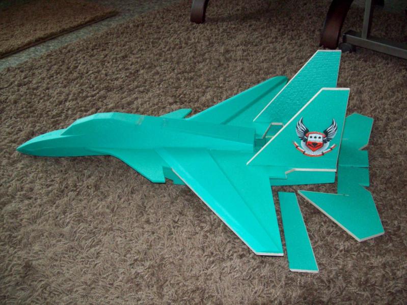

enter1978 Opublikowano 3 Lutego 2016 Autor Opublikowano 3 Lutego 2016 Po woli model nabiera kształtów , opanowałem gondole , dysze silników są przyklejone prowizorycznie po kropli uhu na każdą po to tylko żeby ich nie szukać( bo mi zaginęły) więc teraz są przy modelu. Stateczniki pionowe są zbrojone profilem węglowym, w skrzydło dałem dwie rurki węglowe jedna 4mm druga 6mm. Wzdłuż kadłuba od spodu przykleję jeszcze jakiś profil węglowy bądź listewkę sosnową , chociaż kadłub wydaje się sztywny , jest wykonany z 6 warstw podkładu. Z racji małego przemeblowania w domu, potrzebowałem pomocnika do zrobienia zdjęcia modelu Dziś zacznę robić stateczniki poziome , a po zamontowaniu stateczników trzeba go zaczynać szlifować.
