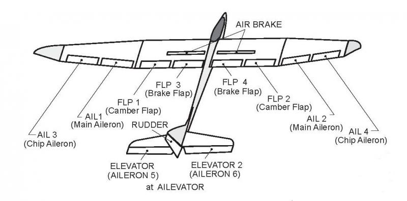

Konrad_P Opublikowano 4 Stycznia 2016 Opublikowano 4 Stycznia 2016 Może nie do końca sprecyzowałem pytanie, po co np 9 albo 12 czy 18? lotki liczyłem każda na osobnym kanale zmiksowana w aparaturze. Jak latasz planktonem to wystarcza Ci 4 kanały do zabawy. Ale spróbuj ustawić i wytrymować takiego szybowca. A przydało by się jeszcze dodatkowo 3-5 kanały - może na silnik, na dym, na oświetlenie, na kółko czyli podwozie i już wychodzi 15-18 kanałów. A to w cale nie jest taki skomplikowany model.
Marcin K. Opublikowano 4 Stycznia 2016 Opublikowano 4 Stycznia 2016 Na rysunku brakuje hamulca butterfly i nagle brakuje przełączników w nadajniku
Konrad_P Opublikowano 4 Stycznia 2016 Opublikowano 4 Stycznia 2016 Hmmmm.... ja wiem czy braknie przełączników, w swoim mam ich 15 lub ja się uprzeć 17

cZyNo Opublikowano 5 Stycznia 2016 Opublikowano 5 Stycznia 2016 Na rysunku brakuje hamulca butterfly i nagle brakuje przełączników w nadajniku że niby czego brakuje? Jak ktoś chce się rozwijać to system 6 kanałowy jest bardzo minimalistyczny. Zaraz ich braknie jeśli latem zachce Ci sie latać większymi szybowcami lub modelami z bajerami (wystarczy motoszybowiec z klapami i lotkami). Z mojego doświadczenia 8 kanałów to minimum, 12 wystarcza na dłuższy czas. 1
