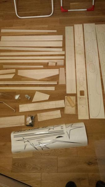

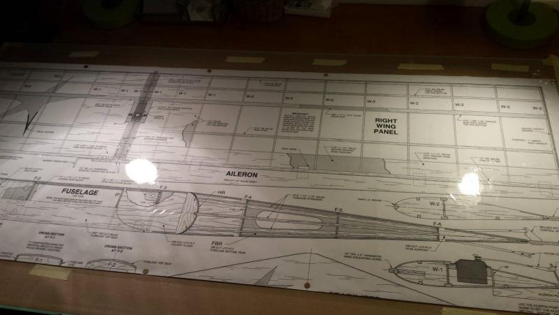

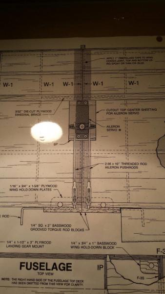

michalkamil Opublikowano 11 Stycznia 2016 Opublikowano 11 Stycznia 2016 Witam kolegów, wreszcie udało mi się zorganizować modelarnię. Wydzieliłem część prasowalni żony. Żona na razie chyba ma nadzieję, że przesiadując tutaj dłużej przy okazji coś wyprasuję. Na razie nie wyprowadzam jej z błędu:) Niedługo kupię żelazko modelarskie, więc w sumie będzie się zgadzało. Do rzeczy: SIG Four Star 40 jest moim pierwszym Kit-em. Uprzedzam uwagi kolegów: to nie jest pierwszy model którym zamierzam latać. Obecnie trenuję na symulatorze, Bixlerze. Po drodze będzie jeszcze FunCub i jakiś inny wykonany samodzielnie konstrucyjny górnopłat (prawdopodobnie Piper) Swoje plany opisałem wcześniej w wątku: 30-latek spełnia marzenia z dzieciństwa, czyli co na początek Four Star opisywany jest jako treningowy dolnopłat, przeznaczony dla modelarzy szukających modelu akrobacyjnego, ale zdecydowanie wolniejszego i nie tak zwrotnego jak typowe samoloty akrobacyjne. Dane techniczne Rozpiętość skrzydeł: 1518 mm Długość: 1194 mm Waga: 2150 g Powierzchnia skrzydeł: 39 dm2 Obciążenie skrzydeł: 55 g/dm2 W stosunku do gotowego modelu chcę wprowadzić następujące zmiany: 1. przeróbka na elektryka 2. wyprofilowanie nosa 3. zaoblenie końcówek skrzydeł 4. zmiana wyglądu szyby pilota Wizualnie podoba mi się to co stworzył jeden Jankes: Sam KIT wykonany jest bardzo ładnie. Załączam trochę zdjęć z rozpakowywania i dzisiejszych przymiarek. Jutro zaczynam klejenie. Na razie idzie mi bardzo wolno, bo wszystko jest nowością i wszystkiego się uczę, ale sprawia mi to bardzo dużo radości. Będę wdzięczny za wszelkie uwagi jednocześnie proszę o wyrozumiałość Na wstępie mam pytania: 1. Jaki silnik elektryczny polecilibyście do tego modelu? Zależy mi żeby mógł latać wolno ale gdy będzie trzeba, żebym mógł na nim ćwiczyć podstawową akrobację, by nie zabrakło mu mocy. Producent poleca spalinę: Silnik żarowy: 2-takt .30 - .40 cu in (4.90 - 6.55 cm 3 ) lub 4-takt .40 - .50 cu in (6.55 - 8.19 cm 3 ) 2. Jakie serwa polecilibyście? Lotki są prawie na całą szerokość skrzydeł, w dodatku zasilane są z jednego serwa, więc podejrzewam, że tutaj musi być coś mocnego. 3. Producent poleca klejenie CA, ale ja byłbym za tradycyjnym klejem do drewna: mam Titebonda. Co sądzicie? Postaram się na bieżąco wrzucać relację, ale tempo prac nie będzie niesamowite, ze względu na to, że trenuję latania oraz czytam co tylko się da jeśli chodzi o RC.
poharatek Opublikowano 11 Stycznia 2016 Opublikowano 11 Stycznia 2016 Akurat napęd lotek możesz tu bardzo łatwo przerobić na dwa serwa - wystarczy powiększyć półkę na nie. Sprawdź tylko, czy szerokość kadłuba pozwoli na coś takiego. Powodzenia w budowie
michalkamil Opublikowano 12 Stycznia 2016 Autor Opublikowano 12 Stycznia 2016 Pozwoli. Pytanie czy warto? Wysłane z mojego GT-I9505 przy użyciu Tapatalka
Marcin K. Opublikowano 12 Stycznia 2016 Opublikowano 12 Stycznia 2016 Warto gdybyś chciał miksować klapy na lotkach... Piękny model, już kiedyś go oglądałem. Szkoda ze tak duża cena. Bardziej się czailem na wersję mniejszą pod silnik .25

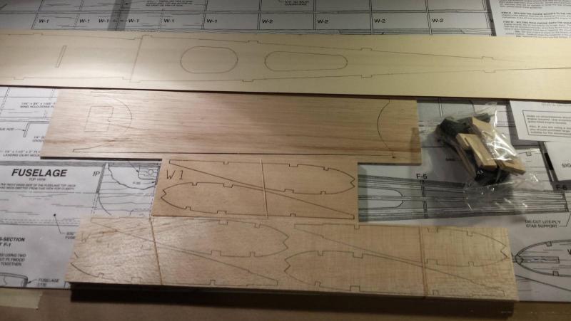

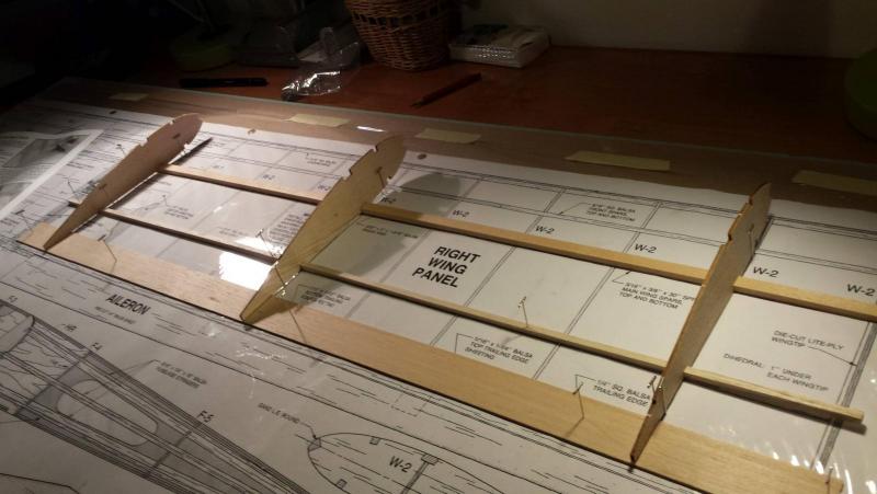

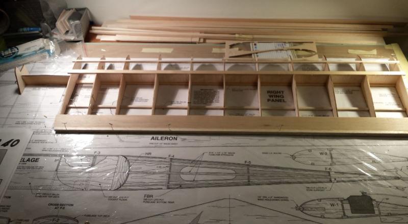

michalkamil Opublikowano 1 Lutego 2016 Autor Opublikowano 1 Lutego 2016 Przesyłam zdjęcie obrazujące postęp prac nad skrzydłem. Na razie idzie powoli, bo korzystając z ciepłej zimy ćwiczę pilotaż a teraz się urlopuję. Mam nadzieję, że pod koniec lutego przyspieszę
Bartek Piękoś Opublikowano 1 Lutego 2016 Opublikowano 1 Lutego 2016 Walczysz o jakąś nagrodę za najszybszą relację? Rób w takim tempie, jakie Tobie odpowiada. Publiczność jest tu głównie po to, by pomagać, nie płaciliśmy za bilety
