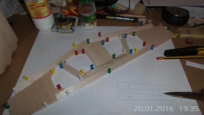

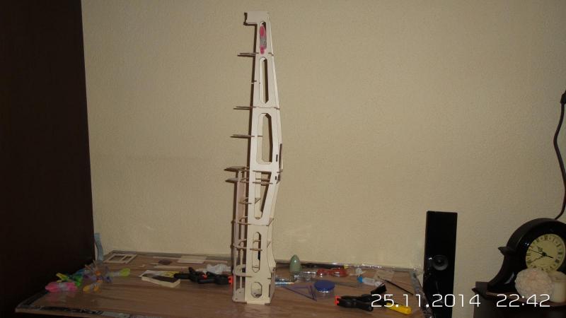

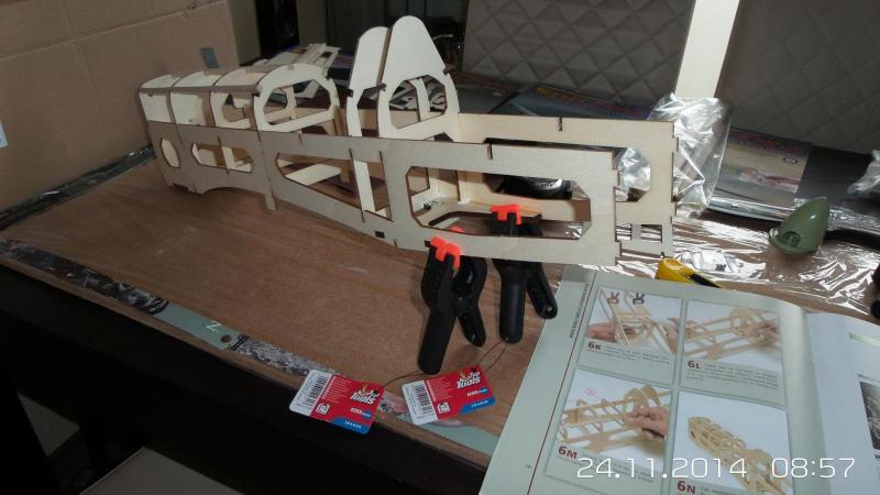

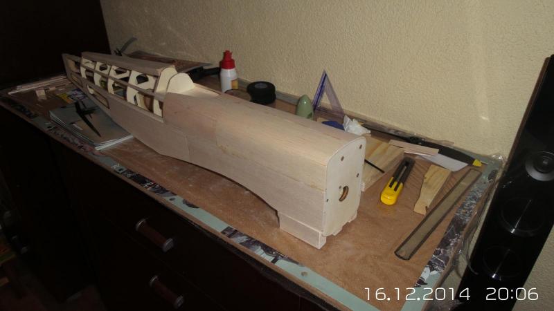

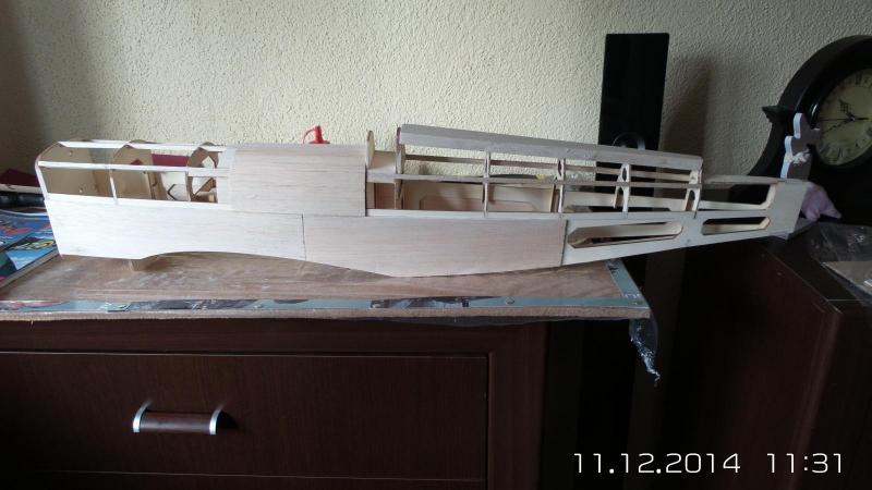

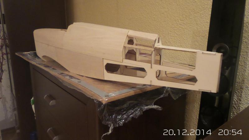

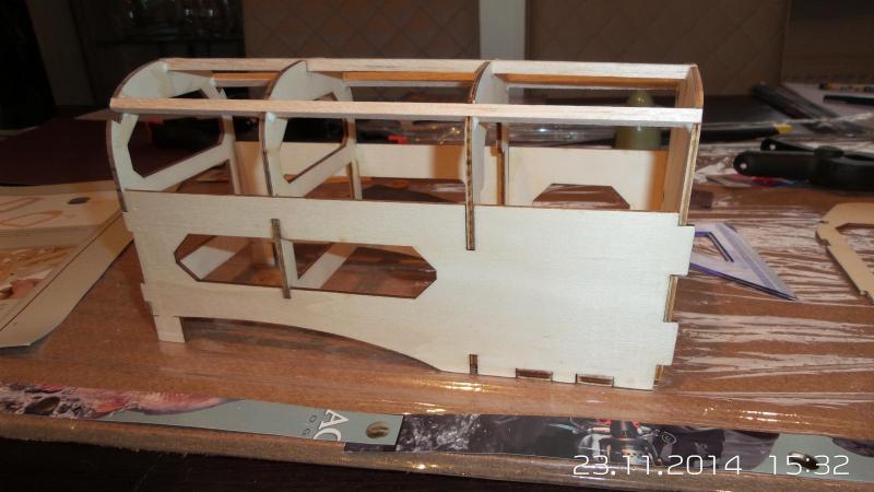

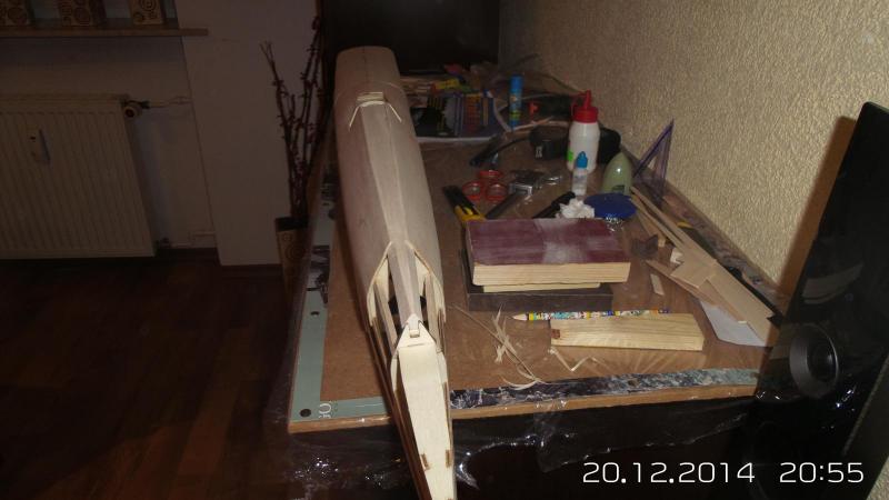

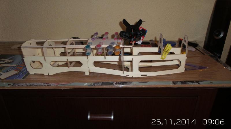

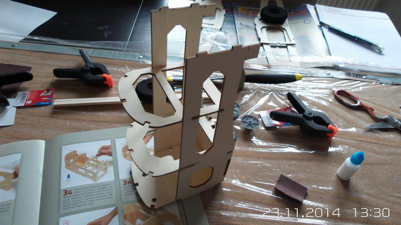

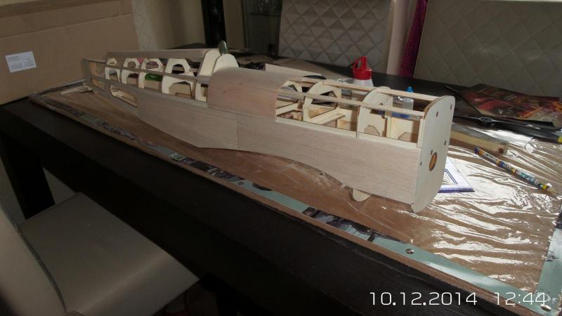

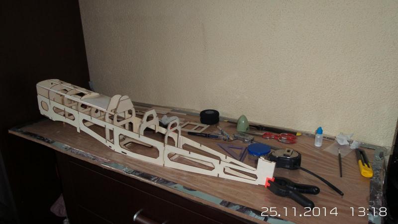

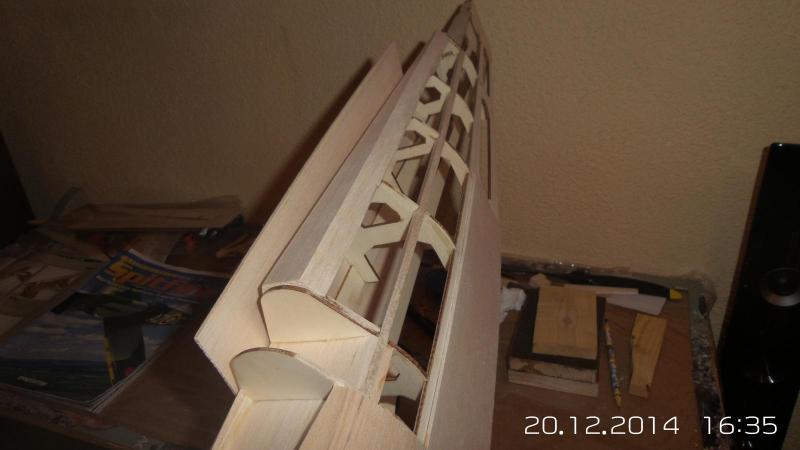

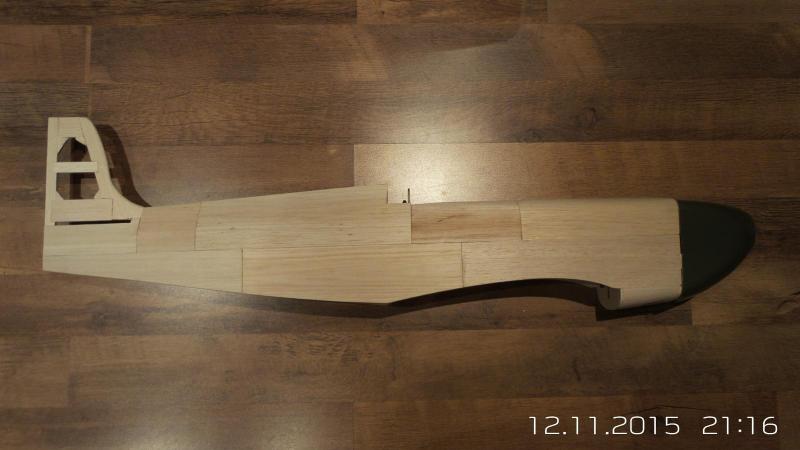

Deivid333 Opublikowano 20 Stycznia 2016 Opublikowano 20 Stycznia 2016 Witam z racji tego, iż właśnie zakończyłem zbiórkę gazet postanowiłem ostro wznowić budowę tego modelu, którą po drodze pozostawiłem dla kilku innych modeli, ( które już latają). Wielu z Was neguje tego typu samolot jednak mnie on przypadł do gustu i uparcie chciałem właśnie takiego zbudować
mirolek Opublikowano 20 Stycznia 2016 Opublikowano 20 Stycznia 2016 Druga edycja tego modelu została podobno poprawiona, zatem nie sugeruj się złą opinią poprzednika. Własnoręcznie wykonana konstrukcja będzie wielokrotnie bardziej cieszyć, niż zakup gotowego chińskiego zestawu. Buduj i prezentuj zdjęcia a w razie wątpliwości na pewno znajdziesz tu chętnych do pomocy. Podglądam temat i powodzenia ms
Deivid333 Opublikowano 21 Stycznia 2016 Autor Opublikowano 21 Stycznia 2016 Dziękuje właśnie to mnie cieszy w nim najbardziej , że jest to samodzielne wykonanie , a nie gotowy zakup...
kesto Opublikowano 21 Stycznia 2016 Opublikowano 21 Stycznia 2016 Największą bolączką tego zestawu jest waga końcowa modelu i idiotycznie rozwiązane podwozie. Reszta jest do przeżycia. Buduj, satysfakcja z własnoręcznie złożonego modelu gwarantowana. 1
Deivid333 Opublikowano 21 Stycznia 2016 Autor Opublikowano 21 Stycznia 2016 Największą bolączką tego zestawu jest waga końcowa modelu i idiotycznie rozwiązane podwozie. Reszta jest do przeżycia. Buduj, satysfakcja z własnoręcznie złożonego modelu gwarantowana. Dlatego zakładam zbudować składane podwozie nie z zestawu po swojemu no a co do wagi to nie wiem jaką osiągnie gotowy do lotu
SiM Opublikowano 21 Stycznia 2016 Opublikowano 21 Stycznia 2016 Życzę ci powodzenia moja przygoda z modelarstwem zaczęła się od modelu Fokkera dr1 z tego wydawnictwa, przypadkiem kupiłem cały zestaw za śmiesznie niską cenę na allegro. Jednak z racji popełnionych błędów podczas budowy model okazał się zbyt ciężki aby latać i praktycznie nie do wyważenia, teraz stoi jako makieta. Tobie radzę jeśli już masz jakieś doświadczenie o dokładne przemyślenie konstrukcji i maksymalne "odchudzanie" modelu zwłaszcza w części ogonowej. Ja gdybym budował swojego drugi raz z dzisiejszym doświadczeniem zbudował bym wspaniale latający model a tak mam czerwoną cegłę a cegły nie latają. W fokkerze wydawnictwo proponowało całą armię wręcz pancernych elementów konstrukcyjnych nie mających większego wpływu na sztywność całej konstrukcji. U ciebie widzę jest podobnie. Pozdrawiam Seba 1
PysiuJP Opublikowano 21 Stycznia 2016 Opublikowano 21 Stycznia 2016 Miałem ten model ,beż żadnego odchudzania zbudowany przez kolegę według instrukcji 2
kesto Opublikowano 21 Stycznia 2016 Opublikowano 21 Stycznia 2016 Możesz popatrzeć na zmiany, które wprowadziłem budując ten model. Może coś wykorzystasz. Masz link do tematu: http://pfmrc.eu/index.php?/topic/43961-spitfire-z-deagostini/
Deivid333 Opublikowano 21 Stycznia 2016 Autor Opublikowano 21 Stycznia 2016 Życzę ci powodzenia moja przygoda z modelarstwem zaczęła się od modelu Fokkera dr1 z tego wydawnictwa, przypadkiem kupiłem cały zestaw za śmiesznie niską cenę na allegro. Jednak z racji popełnionych błędów podczas budowy model okazał się zbyt ciężki aby latać i praktycznie nie do wyważenia, teraz stoi jako makieta. Tobie radzę jeśli już masz jakieś doświadczenie o dokładne przemyślenie konstrukcji i maksymalne "odchudzanie" modelu zwłaszcza w części ogonowej. Ja gdybym budował swojego drugi raz z dzisiejszym doświadczeniem zbudował bym wspaniale latający model a tak mam czerwoną cegłę a cegły nie latają. W fokkerze wydawnictwo proponowało całą armię wręcz pancernych elementów konstrukcyjnych nie mających większego wpływu na sztywność całej konstrukcji. U ciebie widzę jest podobnie. Pozdrawiam Seba Dziękuje za cenne uwagi Czyli spokojnie wersje drugą można budować jak w instrukcji Dzięki !!! Możesz popatrzeć na zmiany, które wprowadziłem budując ten model. Może coś wykorzystasz. Masz link do tematu: http://pfmrc.eu/index.php?/topic/43961-spitfire-z-deagostini/ Przyda się na pewno dziekuje Miałem ten model ,beż żadnego odchudzania zbudowany przez kolegę według instrukcji Ładnie się prezentuje Dalsze poczynania obecnie ukończony po części statecznik poziomy. 1
Tabul Opublikowano 21 Stycznia 2016 Opublikowano 21 Stycznia 2016 Staraj się wykonać jak najlżejszy. Jeśli balsa jest "pancerna" wymień ją na lżejszą. Mój spit wykonany z materiałów dostarczonych przez DA osiągną wagę 3100 g.a powinno być 2500-2600g. 1
piotrekrc Opublikowano 24 Stycznia 2016 Opublikowano 24 Stycznia 2016 Witaj,posłuchaj rad o ażurowaniu,na tym etapie masz jeszcze okazje zbudować lżejszy a tym samym lepiej latający model.spit z 7 postu zbudowałem według gazety,był to początek mojej przygody z modelarstwem.sklejenie tego modelu to było pożyteczne doświadczenie i teraz gdybym go znowu sklejał to według rad Kesto

ciekawy55 Opublikowano 27 Listopada 2020 Opublikowano 27 Listopada 2020 A ja właśnie buduję ten model. Siedem lat czekał spokojnie komplet zeszytów i się doczekał. Kadłub gotowy (zeszytów 22). Trudno opanować wagę modelu ale może uda się zejść poniżej 2,9 kg.

kesto Opublikowano 27 Listopada 2020 Opublikowano 27 Listopada 2020 2 godziny temu, ciekawy55 napisał: A ja właśnie buduję ten model. Siedem lat czekał spokojnie komplet zeszytów i się doczekał. Kadłub gotowy (zeszytów 22). Trudno opanować wagę modelu ale może uda się zejść poniżej 2,9 kg. Jeżeli będziesz budował go zgodnie z gazetką, to raczej niskiej wagi nie osiągniesz. Buduj, ciężkie też latają.
mirolek Opublikowano 1 Grudnia 2020 Opublikowano 1 Grudnia 2020 W dniu 27.11.2020 o 16:53, ciekawy55 napisał: Trudno opanować wagę modelu ale może uda się zejść poniżej 2,9 kg. Moim zdaniem to raczej waga nie do osiągnięcia opierając budowę tylko na elementach dostarczonych w zestawie. Bardzo się cieszę, że powstaje kolejny model z tego zestawu, pokaż kilka zdjęć jak to u Ciebie wychodzi. W pracowni modelarskiej naszego klubu "Aircombat Kraków" mamy dwa takie modele i naprawdę da się tym zestawem całkiem przyjemnie polatać. Model przy wadze na poziomie 3,2 kg lata bardzo dobrze a przy wadze 3,5 kg też nie ma problemu a jedynie dłuższy rozbieg trzeba założyć do startu - nie stresuj się zatem ostateczna wagą, montuj kolejne elementy z gazetek i pokazuj zdjęcia na forum - trzymam kciuki za udany oblot ? ms
